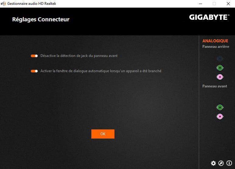

mais j'ai rien eu depuis que désactivé les effets sonores et désactivé la détection du panneau avant dans le gestionnaire realtek.
impossible d'être sur malheuresement
je pensais à cette éventualité, entre le branchement sur le panneau avant et à l'arrière du pc

non, je n'ai pas de panneau avant j'ai juste désactivé la "détection"
A un certain moment (il y as longtemps) j'avais une fenêtre de ce gestionnaire qui n’arrêtait pas d'apparaitre pour me dire qu'un autre appareil été branché. et quand j'ai recherché des solutions pour mon problème avant de venir ici, ça faisais parti des solutions possibles qui me sont parvenu. c'est pour ça que j'ai essayé. ce qui reste étonnant c'est que sur l'image la on peut voir les jack du panneau avant "d'allumé", alors que j'ai aucune autre sorti audio que celles a l’arrière de ma tour

Ok, mes excuses j'ai tellement l'habitude de le regarder sans le voir, j'ai effectivement 2 port a l'avant ...

Depuis que j'ai rallumer le gestionnaire realtek une fenêtre s’affiche si je rebranche le jack, et pas à d'autre moment mais j’entends plus de problème donc, sur de rien.
Et même si j'ai eu des coupure c'est très différents et beaucoup moins systématique que précédemment, sans tirer de conclusion il ne me semble pas que le souci soit (est été?) matériel.
