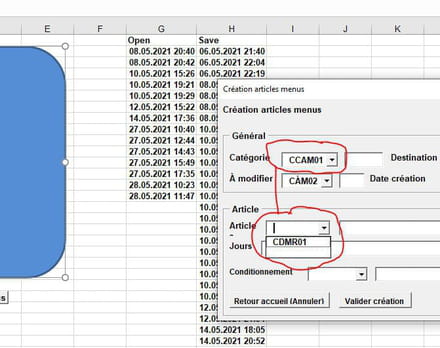

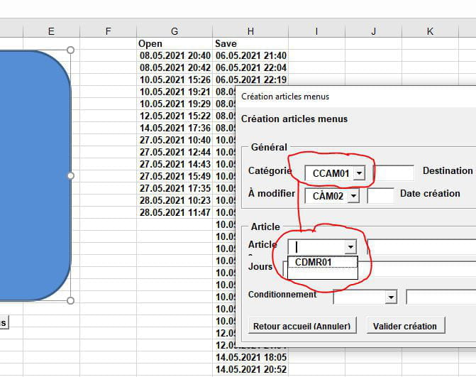

ComboBoxCodesArticles ne se remplit pas
Dans le fichier BUDGETS-ALS35-V11 (8), le ComboBoxCodeArticle se remplit bien.
Dans le fichier MENUS, le ComboBoxCodesArticles reste vide. Je n'arrive pas à trouver le pourquoi. Peut-être une propriété ((ou plusieurs) de cet objet est-elle (sont-elles) à modifier.
Merci pour votre aide.

    Private Sub ComboBoxCodeCatégorie_Change()
    ComboBoxCodesArticles.List = Range("TabDMR[Code DMR]").Value
    End Sub
    1. Pour CCAM01, cela fonctionne. ET pour les autres codes, comment faire ? J'ai essayé avec CCAM02, la liste codes articles reste bloquée sur CDMR01
