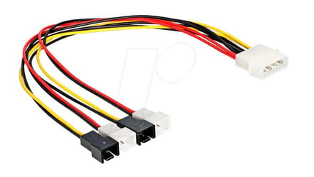

tu peux brancher le ventirad du processeur + 2 ventilos, pour le 3e il te faut soit un doubleur, soit un adaptateur molex ou sata vers ventilo
