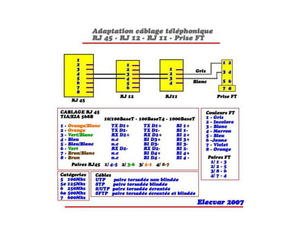

J'ai un prise murale en T en RJ11 et j'aimerais la mettre en RJ45 mais je ne sais pas comment faire.
J'ai vu qu'il fallait bidouiller la prise etc...
Faut il vraiment faire ça pour la mettre en rj45 ?
Merci d'avance

  1. Judge_DT Messages postés 27651 Date d'inscription   Statut Modérateur Dernière intervention   10 013
    Bah, pour bien faire,
    Il faut changer la connectique aux deux extrémités et ensuite recâbler en RJ45 plutôt que RJ11 :-)
  2. brupala Messages postés 111174 Date d'inscription   Statut Membre Dernière intervention   14 455
    pourquoi veux tu une prise RJ45 si tu ne sais pas à quoi ça sert ?
    Qu'est ce que tu imagines que ça va t'apporter de plus ?
    sinon,
    regarde ce schéma:
