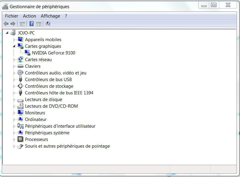

    3. Jojolaguitare Messages postés 12012 Date d'inscription   Statut Membre Dernière intervention   2 783
      Bonjour.
      Ouvrez le gestionnaire de périphériques et contrôlez si vous voyez Nvidia en développant "carte graphique". Il faut trouver le modèle de cette carte graphique.
      A + . . .
    4. BRRG Messages postés 9 Date d'inscription   Statut Membre Dernière intervention   4
      Ici je l'ai bien il s'agit de la GTX 1050.

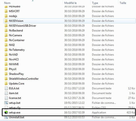

    ok, désinstalle le pilote Nvidia avec DDU (comme tu as fait précédemment)
    télécharge 7zip sur ton bureau clique ici
    exécute le en tant qu'administrateur (clic droit) pour l'installer
    télécharge le pilote Nvidia du site du constructeur de ton pc sur ton bureau clique ici
    clique droit sur le dossier du pilote zippé >> 7zip >> extraire vers "VGA_Legacy_nVidia_Win10_64_VER2321138857\"
    ouvre le dossier du pilote dézippé et exécute le SETUP en tant qu'administrateur (clic droit)
    redémarre le pc et dit nous ce que ça donne

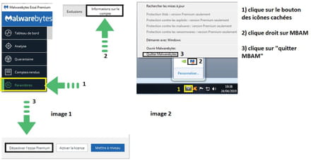

    ok, télécharge MBAM (Malwarebytes) sur ton bureau clique ici
    désactive l'essai Premium gratuit 13/14 jours
    PS: avant de lancer l'analyse, quitte tous tes programmes en cours
    pour l'analyse, fait ceci:
    exécute MBAM en tant qu'administrateur (clic droit)
    dans la colonne de gauche, clique sur "analyse"
    dans la page qui s'ouvre, clique sur "analyse personnalisée" puis sur "configurer l'analyse"
    dans la page qui s'ouvre, dans la colonne de gauche, coche la case "rechercher les rookits"
    dans la colonne de droite, coche les cases de tes DD/Partitions C:\ et D:\
    à la fin du scan, clique sur "quarantaine" pour supprimer les éléments néfastes détectés
    poste le rapport après le redémarrage du pc
    si tu as des questions....
