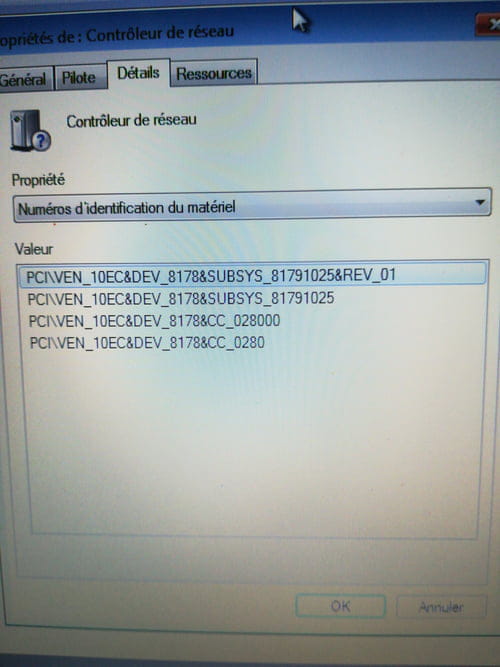

  2. bazfile Messages postés 58546 Date d'inscription   Statut Modérateur Dernière intervention   20 290
    Connecte ton pc en Ethernet vérifie si tes pilotes sont à jour notamment le pilote WiFi, voir cette page.
    Si ça ne fonctionne pas donne-moi le numéro d'identification de ton contrôleur réseau en erreur, voir ICI, donne-moi aussi ta version de Windows 7 en 32 ou 64 bits.
    1. Egzocet Messages postés 5 Statut Membre
      Bonjour et merci pour cette réponse rapide.
      J'essaye l'installation via drivers cloud en ce moment mais étant donné ma connexion ça va prendre du temps, je tiendrai au courant (j'ai coché la case "forcer l'installation" pour info)
      J'ai déjà effectué une recherche de pilote via les numéros d'identification, infructueux également, mais je laisse ça là au cas où...
      C'est un windows 7 64 bits.

    3. Egzocet Messages postés 5 Statut Membre
      Me revoilà, pour faire bien, j'ai suivi tes instructions, mais le problème persiste.
      Après DriversCloud, redémarrage, maj windows, toujours le contrôleur réseau non identifié en anomalie.
      L'essai de l'installation manuellement du pilote que tu m'as fait télécharger, idem. Windows me dit que le pilote n'a pas pu être installé.
      Aussi j'ai remarqué qu'il me signalait une erreur code 10 dans la fenêtre du périphérique.
