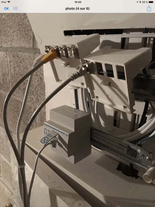

Nous venons d emménager dans notre maison neuve.
J ai branché ma freebox sur le Dti. Cela ne fonctionne pas sur toutes les prises Rj45 de la maison.

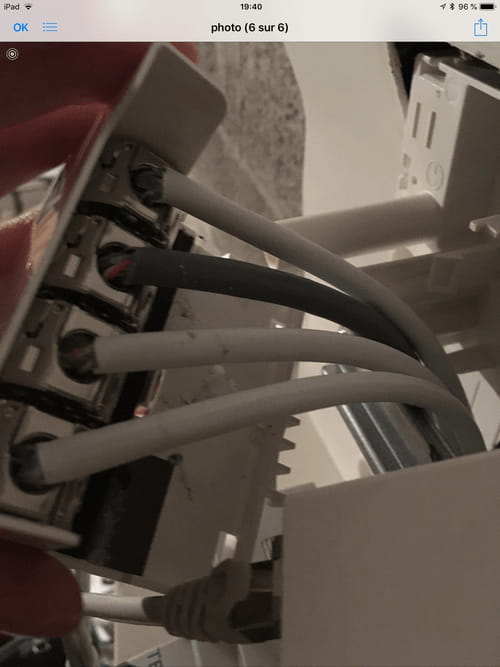

J ai donc remarqué que tous les câbles reliant le dti aux prises ne semblent pas être les mêmes.
Quelqu’un peut il m aider? Je suis bloqué
Merci d avance

    ce que tu appelles le DTI n'est pas le DTI, mais le panneau de brassage.
    Le DTI c'est juste le petit boitier où ta box est branchée sur la prise test, ce qui ne devrait pas se faire, mais on ne voit pas d'autre prise raccordée au DTI :-(
    Si la maison est neuve, il faut que tu demandes à l'électricien de valider le câblage des prises qu'il a installées à l'aide d'un testeur de câblage au minimum, on ne va pas lui demander une certification quand même.
