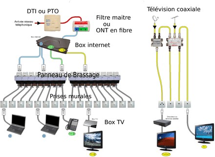

Bonjour, je suis dans un nouveau logement neuf, j'ai un tableau de RJ45 DTI, avec une prise RJ45 dans chaque pièce
Je n'arrive vraiment pas a faire en sorte de connecter mes appareils sur les prises RJ45 des différentes pieces
est ce que je dois brancher ma livebox directement sur le DTI test?
je vous joins une photo de l'installation
Merci de votre aide
  1. Salut,
    ce serait mieux de mettre la box à cet endroit et d'utiliser les prises murales:
    tu retires les cordons existants des prises de brassage et tu relies l'adsl de ta box sur le répartiteur (les 4 prises en haut à droite à la place de l'un des câbles.
    il faudrait vérifier avant si il n'y a pas un filtre maitre entre le DTI et le répartiteur.
    Si il y a un problème avec la box sur le répartiteur, relier son adsl sur la prise test du DTI.
    Les ports ethernet de la box avec des cordons de brassage vers les 5 prises de brassage.
    Les 5 petits cordons existant risquent de ne fonctionner que pour le téléphone, pas pour le réseau ethernet.
