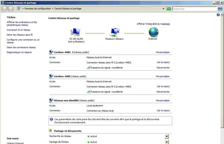

Le pc d'un ami (sous vista 32) est connecté en filaire.
Il a accès à internet (ralenti) mais...
Dans "Centre réseau et partage" il y a 2 fois "Connection réseau sans fil" et 1 fois "Réseau non identifié".
Est-ce normal ?
14 réponses
  1. Redbart Messages postés 20957 Date d'inscription   Statut Membre Dernière intervention   3 384
    aucun réseau ethernet ( filaire) n'est indiqué
    trois connections wifi ont été validées, donc deux (une livebox et la no-name) à supprimer, et passer en réseau domestique au lieu de public
  2. Gerard.isa Messages postés 108 Statut Membre 3
    En cliquant sur voire le statut (dans l'image plus haut) j'ai pu voire sur quelle carte était utilisée pour chaque connection.
    Les 2 première sont sur la carte wifi et la 3eme sur la carte ethernet.
    Si je débranche le cable ethernet (qui va du pc à la box) ça coupe internet.
    Si je désactive la carte wifi ça coupe aussi internet
    Je ne comprend plus rien.
    Je ne pense pas qu'on puisse accéder à internet à la fois en wifi et en filaire sur le même pc.
    Qu'en dites-vous ?

    1. brupala Messages postés 111196 Date d'inscription   Statut Membre Dernière intervention   14 467
      OK, merci,
      vois tu ce qui se passe ?
      déjà une seule connexion wifi (réseau3) active, très vieille carte réseau wifi (mode G seulement).
      dhcp activé sur le wifi, box en 192.168.1.1
      Connexion IPV6 OK aussi , pas de souci à ce niveau.
      La carte ethernet est connectée à la box, mais elle est configurée en adresse ip fixe, sur un réseau qui n'est pas bon: 192.168.0.0/24
      Elle n'a pas de passerelle par défaut ipv4 et les dns Orange en statique.
      Donc,
      si tu déconnectes le wifi, il faut que tu passes la connexion ethernet en adresse ip automatique, tu peux laisser les dns Orange en dur si tu veux, vu que tu sembles être sur une livebox4 ou du moins un accès chez Orange.
      Essaie de mettre ipv6 en ip automatique (SLAAC) aussi sur la carte ethernet.

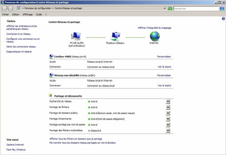

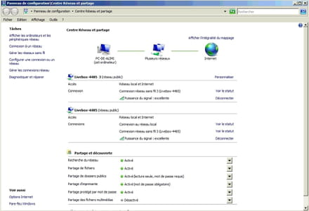

  7. Gerard.isa Messages postés 108 Statut Membre 3
    re,
    Ok c'est fait. Voici le résultat.
    J'ai mis aussi 2 images
    C'est quoi ces cartes tunel et toutes ces connexions?

  8. Gerard.isa Messages postés 108 Statut Membre 3
    J'ai désactivé la carte wifi ce qui a eu pour effet de basculer sur la carte ethernet.
    Et j'ai accès à internet (pas rapide !).
    Mais à présent j'ai 2 connections ethernet.
    La 2eme (Réseau non identifié) je ne sais comment elle est venue.
    De plus les 2 connections ne sont plus en DHCP
    Je met une capture ecran de centre reseau et partage
    Ainsi qu'une ipconfig
    Configuration IP de Windows
    Nom de l'h“te . . . . . . . . . . : PC-de-ALIMI
    Suffixe DNS principal . . . . . . :
    Type de noeud. . . . . . . . . . : Hybride
    Routage IP activ‚ . . . . . . . . : Non
    Proxy WINS activ‚ . . . . . . . . : Non
    Liste de recherche du suffixe DNS.: home
      je ne sais pas ce que tu as fait,
      mais ta connexion ethernet es toujours en ip fixe sur ipv4, par contre elle est bien connectée en ipv6.
      revois ta configuration ipv4 !
  9. Gerard.isa Messages postés 108 Statut Membre 3
    Justement, je n'ai rien fait.
    La connexions ethernet sur ipv4 passe toute seule en fixe.
    Là ça fait une demie heure que je l'ai remise en automatique et elle a l'air d'y rester.
    Penses-tu que la carte réseau soit en cause ?
