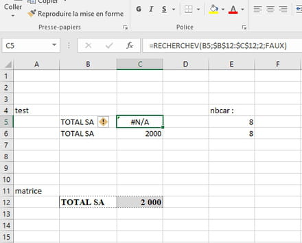

ma fonction recherchev me renvoie une erreur, sur une cellule comportant du texte, alors que les deux valeurs me semblent tout à fait identiques, ci dessous une capture d'écran du problème
Comme vous pouvez le constater sur les cellules E5 et E6, les deux cellules comportent le meme nombre de caractères, le texte est identique, et pourtant, la fonction marche pour une seule des deux.
Merci d'avance beaucoup pour votre aide

    Ce qu'il te restait à vérifier, c'était l'identité absolue de ces deux textes. Excel te permet de le faire en écrivant la formule =EXACT(B5;B6) qui te donne le résultat FAUX.
    Ayant la preuve que les textes ne sont pas si identiques qu'ils en ont l'air, on doit se dire que le problème ne peut venir que de l'espace entre TOTAL et SA ...

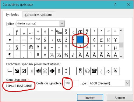

    La formule =CODE(DROITE(B5;3)) donnera le résultat 160, tandis que
    la formule =CODE(DROITE(B6;3)) donnera le résultat 32 !
    Tu as donc affaire à un espace insécable dans le premier cas et à un espace normal dans le second, tout simplement ...
