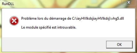

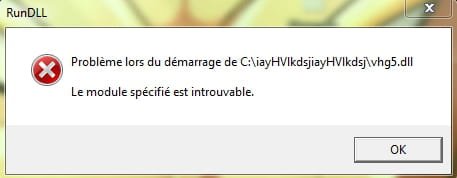

RunDLL "Le module specifié est introuvable"
Cela fait a peut près 2 jours que ce message d'erreurs apparaît a peut près toutes les 30 secondes. J'ai beau chercher je ne trouve rien, je ne sais pas du tout quoi faire et c'est vraiment hyper chian. Alors si quelqu'un a une idée sa serais vraiment sympa.
Merci d'avance.
