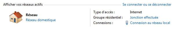

    clique droit sur l'icône de connexion dans la barre des tâches
    choisi ouvrir le centre de réseau et partage
    regarde ce que tu as sur reseau domestique
    exemple de mon pc en Ethernet

        ok, mais tu ne me dit pas ce que tu dans connexion au reseau local
