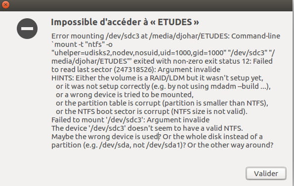

Error mounting
mon je veux copier mes fichiers qui se trouve dans une partition du disque dur de mon ancien ordinateur qui tournais sur windows 7
quelqu'un peut m'aider
merci

    1. voila ce qui se passe quand je tape p
      Disque /dev/sdc : 298,1 GiB, 320072932352 octets, 625142446 secteurs
      Unités : sectors of 1 * 512 = 512 octets
      Sector size (logical/physical): 512 bytes / 512 bytes
      I/O size (minimum/optimal): 512 bytes / 512 bytes
      Disklabel type: dos
      Disk identifier: 0x6261fa1c
      Périphérique Amorçage Start Fin Secteurs Size Id Type
      /dev/sdc1 63 2047 1985 992,5K 42 SFS
      /dev/sdc2 2048 41945087 41943040 20G 27 Hidden NTFS WinRE
      /dev/sdc3 * 41945088 42149887 204800 100M 42 SFS
      /dev/sdc4 42149888 188721151 146571264 69,9G 42 SFS

    3. @Flachy JoeError scanning /dev/sdc: LDM config end (4A85D56000) is outside file in /dev/sdc
      voila le résultat
