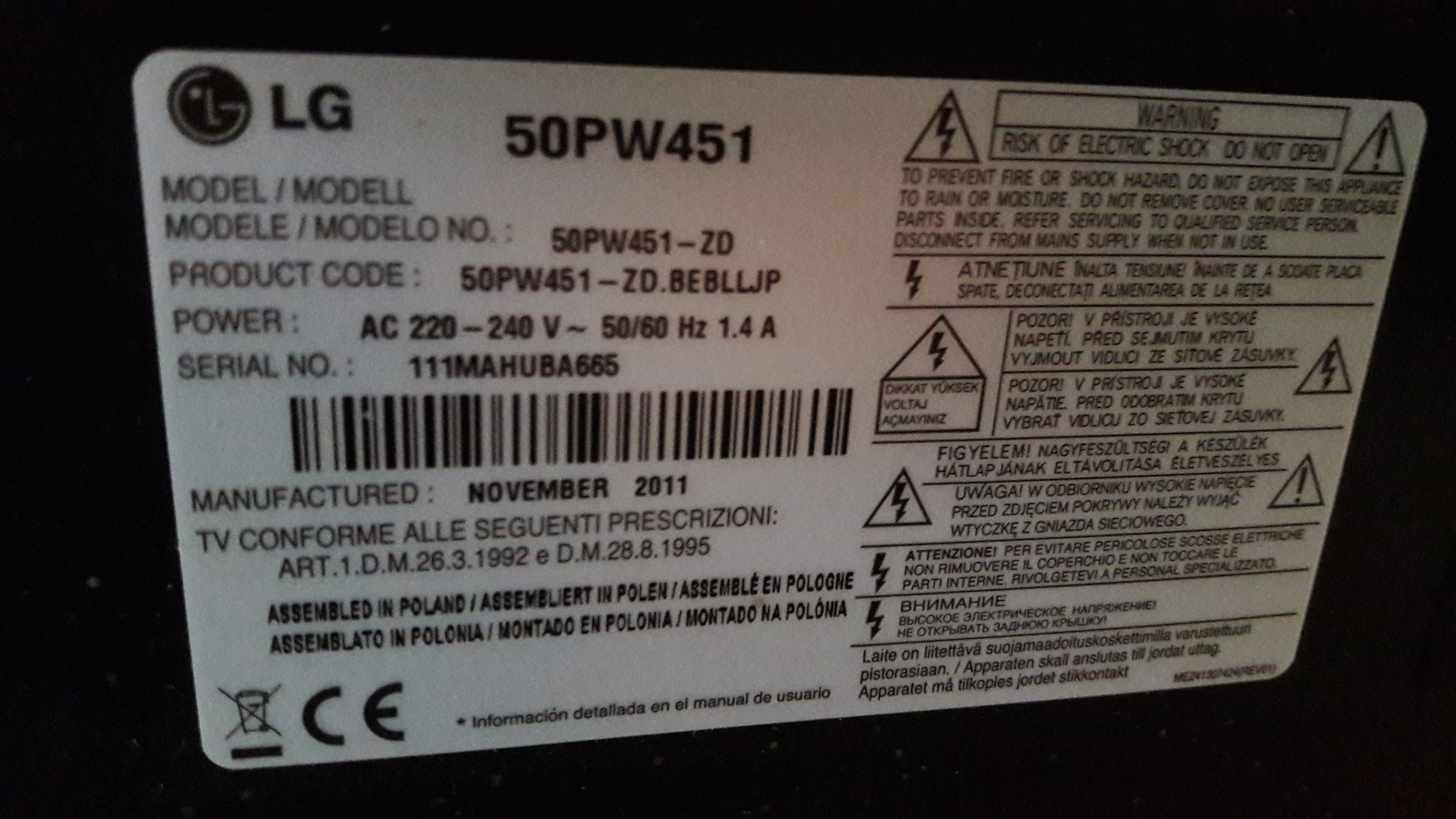

    autant pour moi la prise utilisée pour raccorder la tour au téléviseur est une rgb (et pas vga) en revanche aucune prise jack sur mon téléviseur
  8. Andy31200 Messages postés 26918 Date d'inscription   Statut Modérateur Dernière intervention   12 207
    Et si tu nous donnais la référence complète de ta TV ?
  9. Andy31200 Messages postés 26918 Date d'inscription   Statut Modérateur Dernière intervention   12 207
    Tu as donc branché la sortie de l'ordi RVB sur l'entrée composante de la TV , comme ici prises de gauche " component input" ou "YUV" ?
