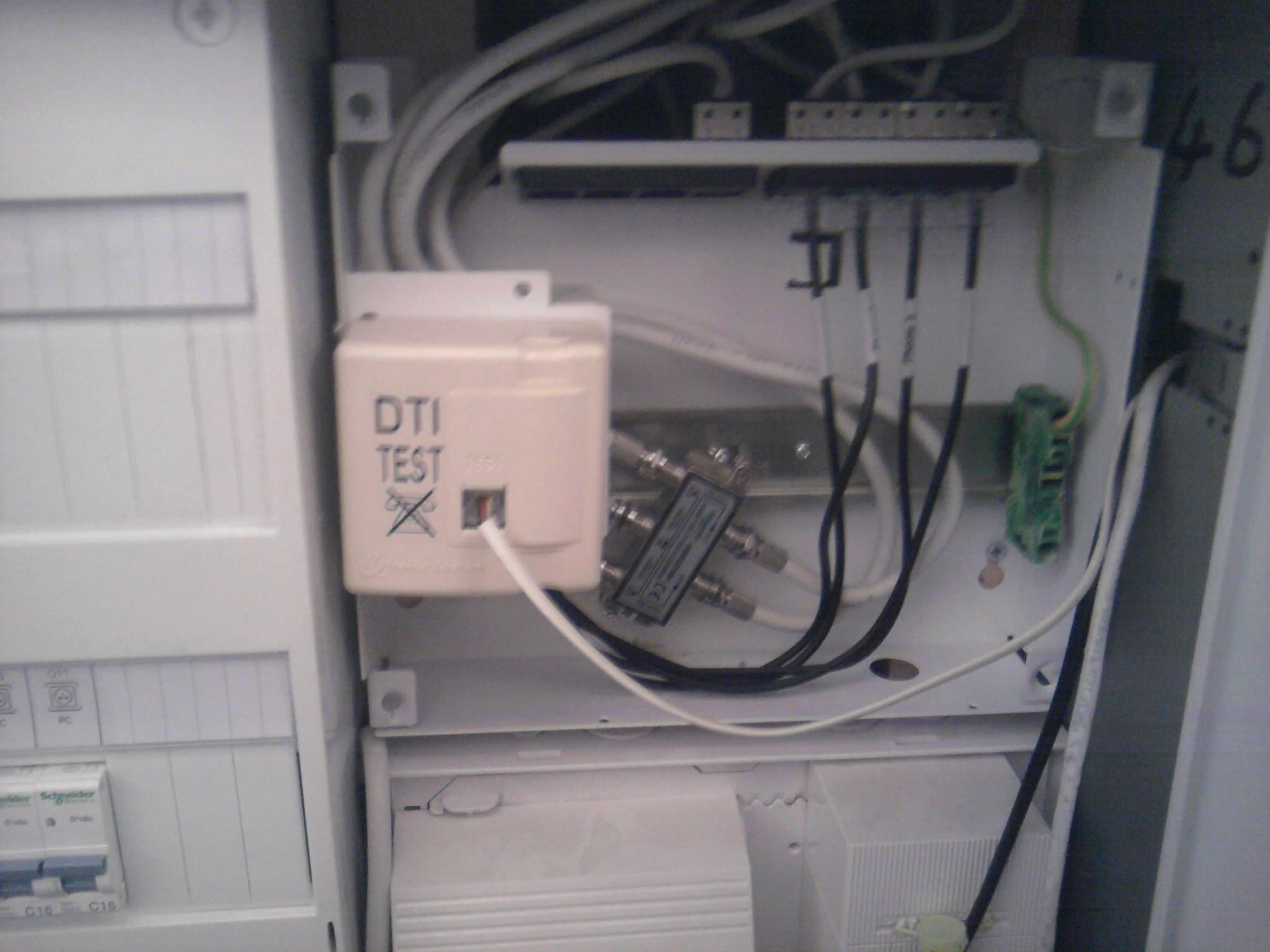

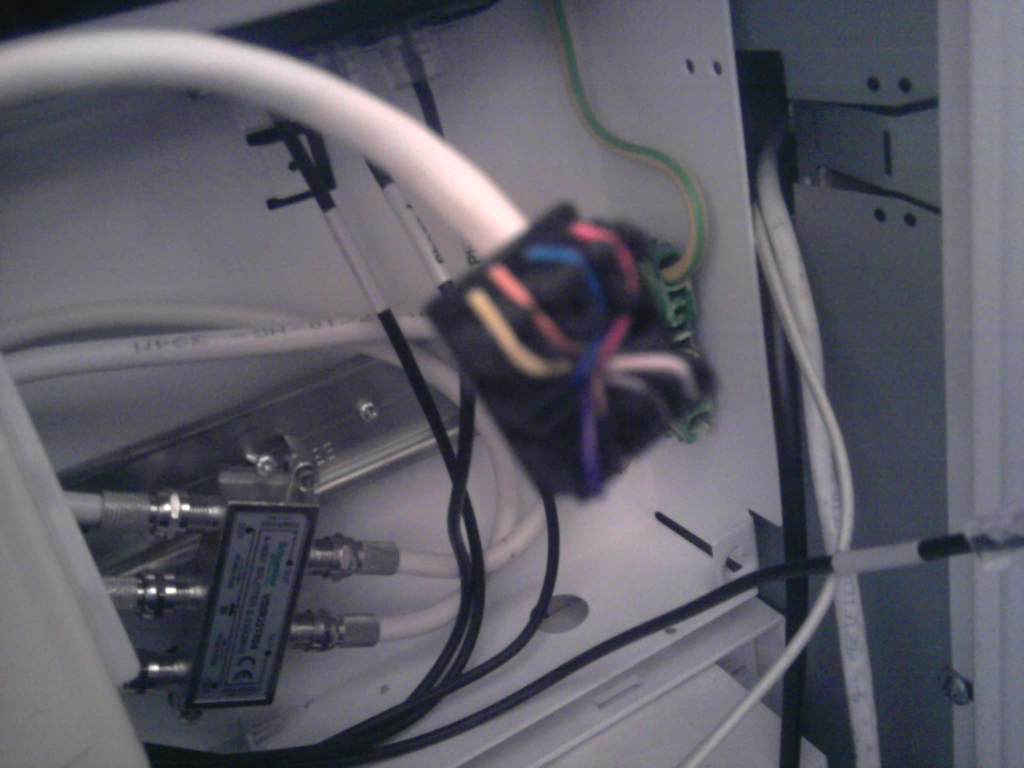

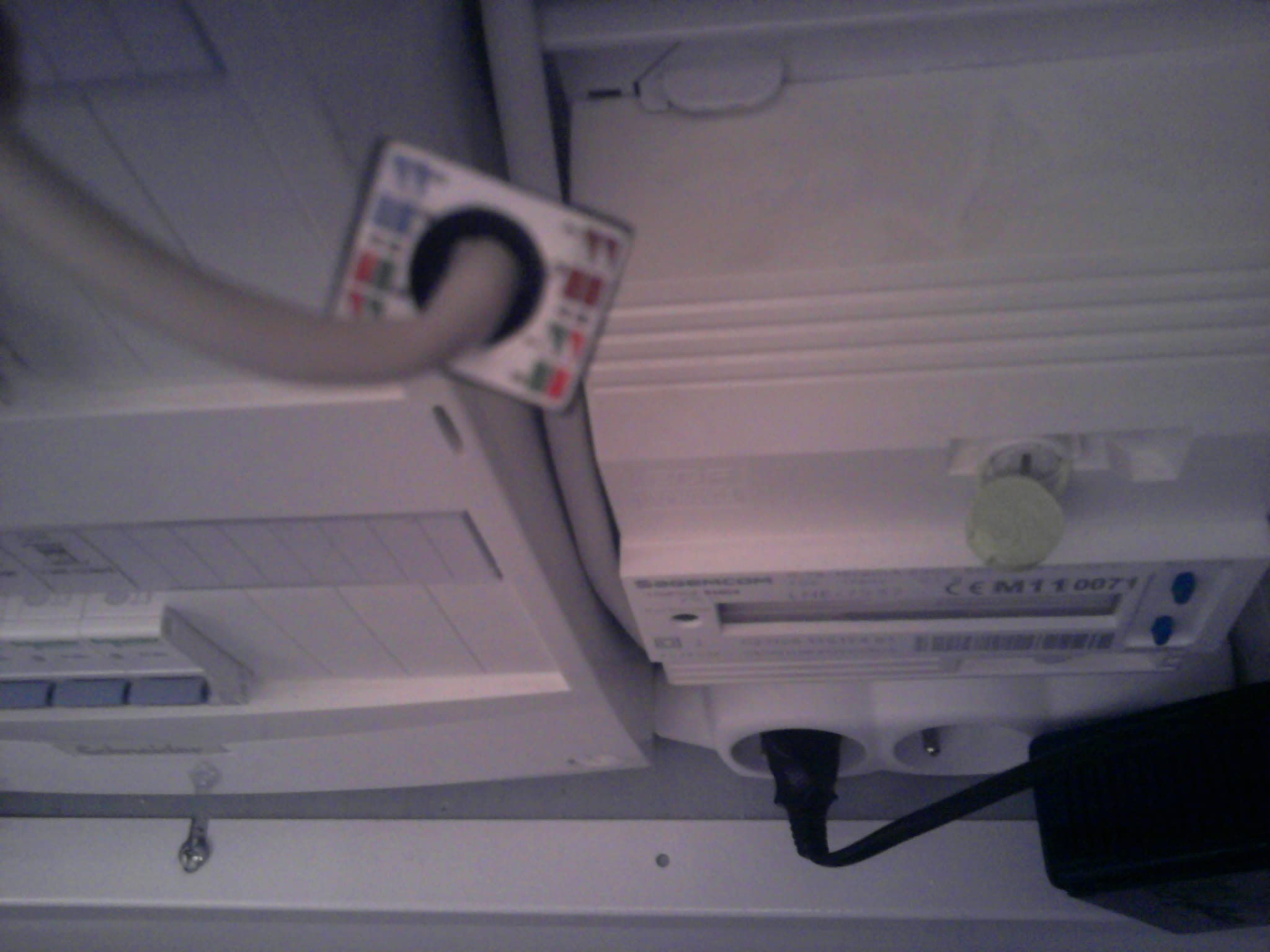

Je viens d'emmenager dans mon nouveau logement qui dispose d'une baie de brassage(photo 1), je voudrais l'utilisée car le cpl avec les freeplugs ça marche vraiment mal.J'ai essayé de connecter chaques rj45 de ma baie de brassage à ma freebox mais je n'ai pas de signal dans aucunes des pièces de la maison.J'ai essayé de verifier le branchement de connecteur sur la baie de brassage et dans chaques pièces apparement tout est bien branché(photo n°2 et 3).
Je dispose aussi d'un boitier avec marqué line et modem derrière le boitier DTI. j'ai essayé de branché ma freebox dedans pour repartir le signal mais rien a faire, je me demande bien a quoi ça sert ?

  1. brupala Messages postés 111172 Date d'inscription   Statut Membre Dernière intervention   14 454
    pourquoi as tu desserti une prise du brassage ?
    pour voir si tous les fils sont bien reliés ?
    Tu devrais brancher la prise adsl de ta box sur la prise modem du filtre maitre (c'est un filtre maitre le boitier que tu ne connais pas) au lieu de la prise test.
    par contre, on ne voit pas ce filtre maitre, il est bien relié au DTI ?
    si il faut branche un des câbles noirs qui sortent du DTI vers sa prise line (ligne).
    Tu dois retirer les 4 câbles noirs qui sortent du DTI vers le brassage, ils ne servent qu'au téléphone, que tu n'as pas car je suppose que tu es en dégroupage total.
    Ces câbles noirs, tu les remplace par des cordons RJ45 vers les ports ethernet de ta bosque.

      Alors oui j'ai desserti une prise du brassage pour voir si tous les fils étaient bien connectés. J'ai essaye de brancher derriere mais la freebox ne se synchronise pas et reste bloquée à l'étape 2.
      J'ai essaye de brancher le cable rj45 vers le panneau de brassage mais je n'arrive pas à avoir de signal dans la maison
      est-ce que les fils de la prise de brassage sont au bon endroit ?

        Tes prises ne sont pas repérées, tu les as toutes essayées ?
        Le principe:
  2. captainchris Messages postés 9 Statut Membre
    bonsoir brupala, j'ai essayé toutes les prises rj45 de la baie de brassage mais y a rien a faire est ce que les couleurs sont branchées dans le bon ordre( je n'ai pas trouvé de photos sur google).
    Alors pour le filtre maitre je pense qu'il y a un problème Sur mon connecteur rj11 (qui est branché sur le dti des photos) possède 4 fils alors que modem du filtre maître en possède que 2.
    haut filtre maitre
    bas filtre maitre

      Deux fils suffisent pour la ligne téléphonique, mais ils doivent être au bon endroit, au milieu de la prise.
      voir ici.
      et le câblage des RJ45 avec du câble PTT298
      ou encore
      Il va te falloir démonter tout ça et vérifier .
      En fait les câbles noirs sortent du filtre maitre, pas du DTI, donc le filtre maitre est bien relié au DTI.
      il doit y avoir un truc énorme dont tu passes à côté, car ça a l'air bien réalisé ton installation quand même.
      si tu prends un des 4 câbles noirs, que tu le met sur la sortie modem et que tu le relies à l'adsl de ta box ?
      vérifie quand même que le DTI est bien relié au filtre maitre, on ne voit pas bien sur tes photos.

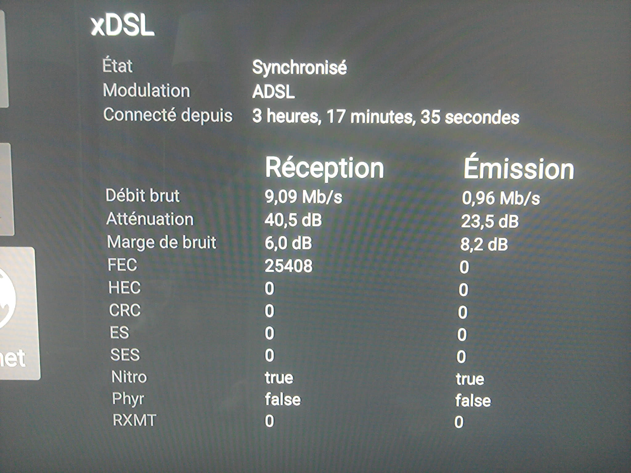

      Tu connais le débit de synchro de ta box ?

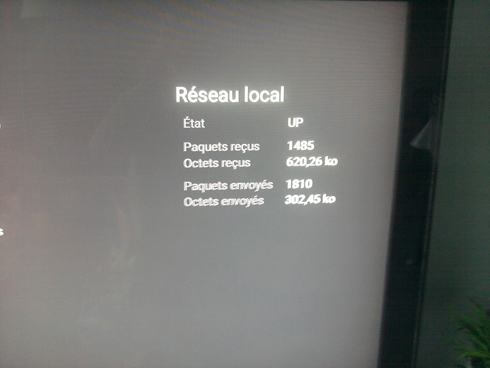

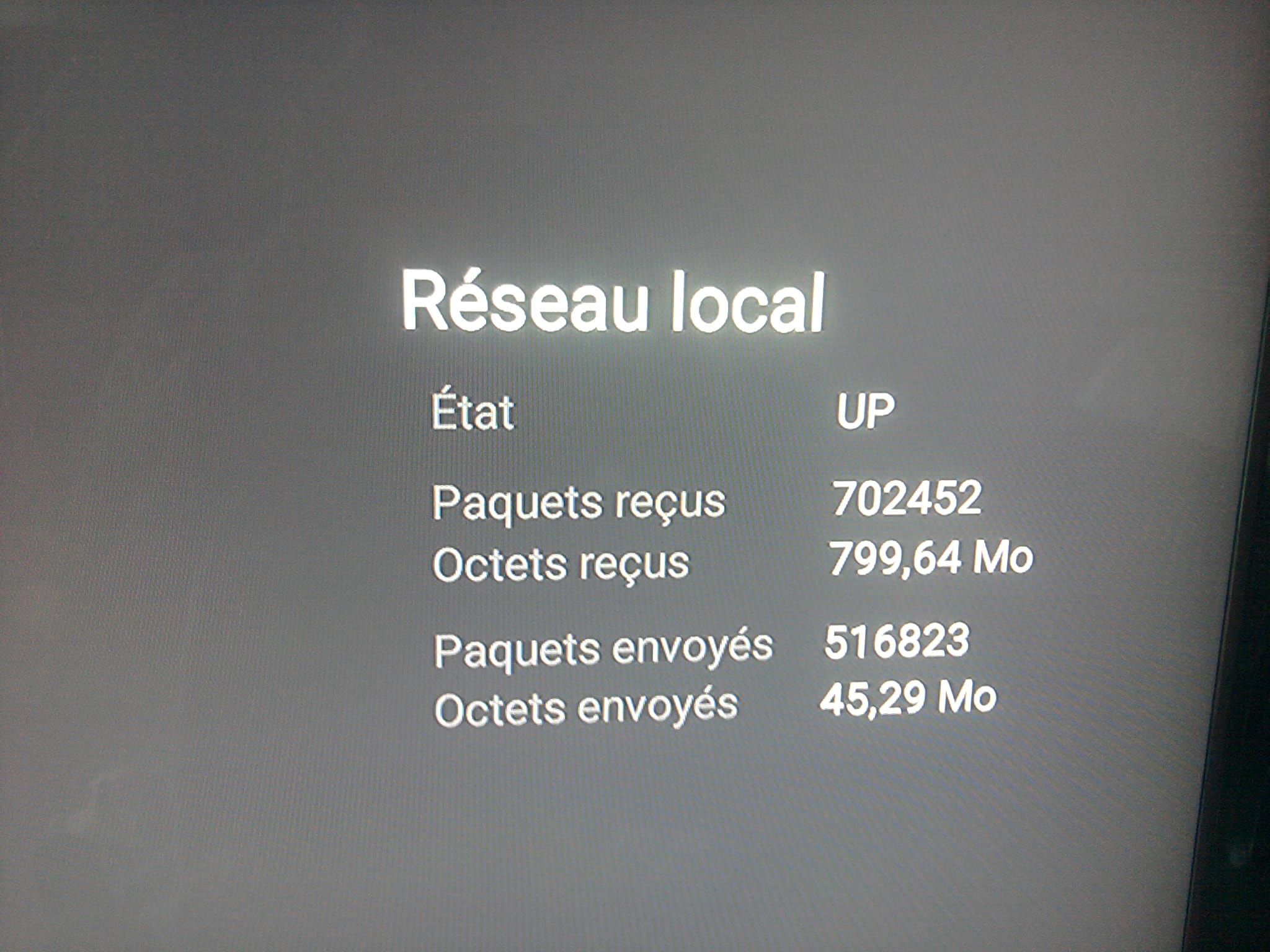

      En passant par les freeplugs dans information réseau(freebox Player), je peux voir la connection entre chaque freeplugs, il me dit mauvais débit. En passant par la baie de brassage ça marche encore plus mal.

        Le débit de synchro ADSL de ta box, il est de combien ? Et un PC à la place du boîtier TV , il fonctionne bien ?

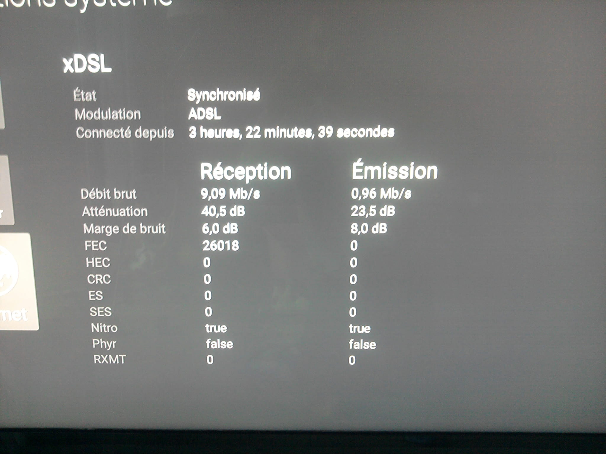

  6. captainchris Messages postés 9 Statut Membre
    Bonsoir Brupala,
    J'ai fais quelques photos pour te montrer le débit, je ne sais pas si ce que tu attendais.
    Avec FREEPLUGS:
    BAIE DE BRASSAGE:
    Parcontre je n'ai pas branché d'ordi dessus.
    Estce bon et qu'en penses-tu ??
    Merci de ton aide
    Bonne soirée
      le deuxième écran, oui, c'est ça.
      Le débit est donc correct pour la TV.
      fais des tests avec un pc à la place du boitier TV STP.
      Il faudra voir avec Free si il n'y a pas un défaut sur la box player.
