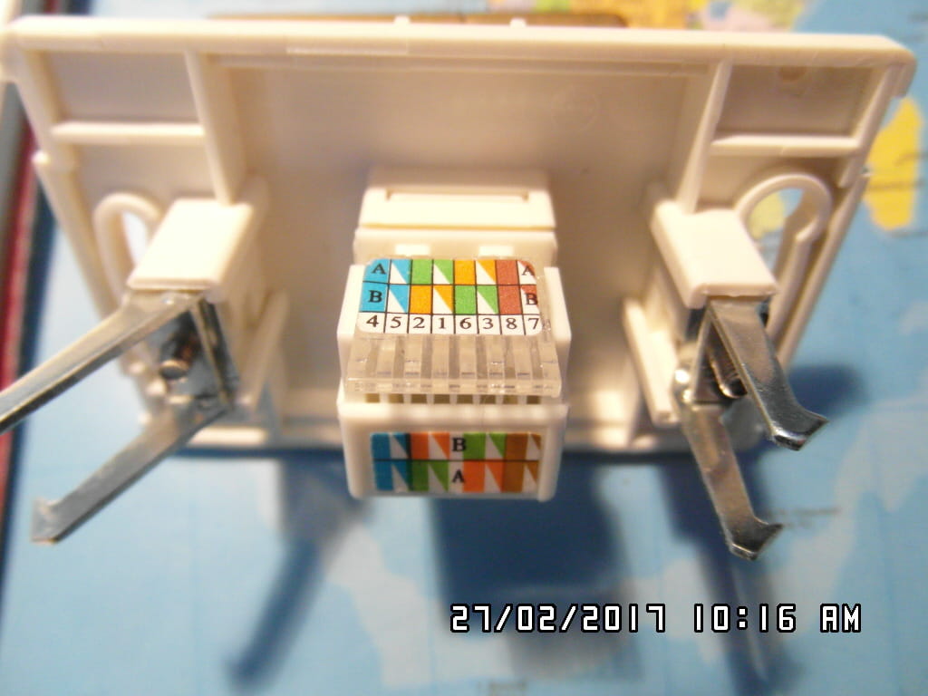

Je dois remplacer une prise téléphonique murale "DTI TEST" endommagée.
Le souci, c'est que je n'ai pas trouvé la même prise, et je me retrouve avec une présentation différente pour la connexion des fils (voir photos).
Ce serait sympa, si quelqu'un d'averti pouvait m'aider.
Par avance, merci.
Cordialement.
Tom

    ça n'a rien à voir un DTI, tu ne peux remplacer un DTI que par un DTI.
    et aussi
    ou encore
    Aussi,
    La prise test d'un DTI n'a pas à être utilisée comme prise murale, elle est réservée à tester la ligne.
    c'est sur les picots de connexion internes en sortie du DTI que l'on doit raccorder une vraie prise murale.
    sinon,
    tu peux mettre ta ligne en 4/5 bleu+blanc/bleu, ça doit correspondre.
    et ... Voili  Voilou  Voila !
  2. mononcletom Messages postés 7 Statut Membre
    Bonsoir Brupala,
    Comme j'ai eu un souci avec ma ligne téléphonique, je me suis trouvé avec une absence de connexion internet.
    Le dépanneur est venu me rebrancher au central extérieur, et est venu jeté un oeil sur mon branchement mural, il a remplacé le fameux DTI TEST défectueux, et a refait le même branchement que son prédécesseur, soit directement sur ce fameux DTI TEST.
    Mon problème a donc été résolu.
    Merci pour votre aide.
    Cordialement.
    Tom
    1. brupala Messages postés 111182 Date d'inscription   Statut Membre Dernière intervention   14 459
      C'est sûr, que ce n'est pas lui qui va s'embêter, son boulot s'arrête à ce DTI.
      Par contre, il aurait pu te dire qu'il ne faut pas utiliser cette prise et que tu dois en raccorder une autre à côté.
  3. mononcletom Messages postés 7 Statut Membre
    Que dois-je faire ?
    Poser une prise téléphonique en T , et brancher dessus les connexions livrées avec le kit d'origine, je suppose ?
    Si oui, je crois que les fils gris et blanc suffisent au branchement ?
    Merci encore pour votre aide.
    Cordialement.
    Tom
  4. mononcletom Messages postés 7 Statut Membre
    Merci Brupala,
    Trop compliqué pour moi...
    Pour le moment, ça fonctionne, je vais devoir m'en contenter.
    Merci de nouveau.
    Cordialement.
    Tom
      OK,
      comme tu veux, effectivement, tant que ça fonctionne c'est correct.
      Et FT à l'époque, aurait pu définir autrement le rôle de cette prise.
  6. mononcletom Messages postés 7 Statut Membre
    Oups !
    Je n'avais pas fait attention à l'exemple, qui pour moi parle plus que des mots.
    Je vais tenter le branchement...
    Merci encore, et toujours.
    Cordialement.
    Tom
