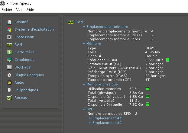

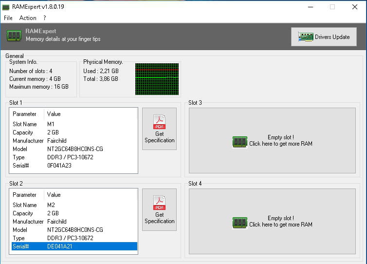

  2. Je me permets de poster l'analyse. Ce logiciel m'indique que le maximum serait de 16go et que je possède 2 slots de libres. (Les 16go me paraissent vraiment étranges ceci dit.)
      Il doit probablement confondre avec une autre carte mère...ou être complètement dépassé.
      2 slots, 2 barrettes sur ce modèle.
      Et si ton processeur est un Intel P6200... il ne supporte que 8Go de toute façon.
  3. D'accord. Donc ces deux logiciels ne sont pas fiables. Je te remercie de tes réponses, donc 2 barrettes de 2x4go serait le maximum. Merci beaucoup !
