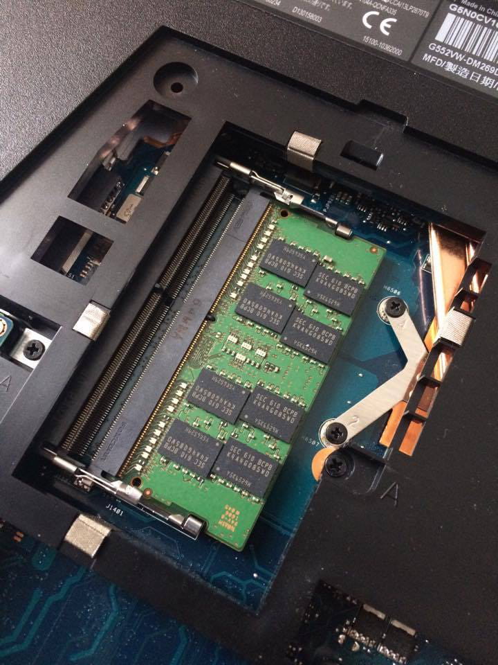

Comme vous pouvez le voir j'ai fait des photos de la barrette mémoire avec ses emplacement, sur Speccy il m'indiquent que j'ai au total 4 emplacements pour la Ram dont une utilisée alors que j'en voit que deux au total.
Pour accéder aux autres emplacement je dois enlever d'autres couvercles ?
Cordialement
  1. Les 2 autres emplacements sont certainement de l'autre côté de la carte mère, ce qui nécessite malheureusement un démontage complet de l'ordinateur, je te conseille néanmoins de t'assurer que 4 emplacements sont bien disponibles avant, il arrive qu les fiches techniques de sites contiennent des erreurs.
    1. D'accord merci beaucoup pour l'information, j'ai déjà 8 Giga de RAM je vais en rajouter une deuxième de 8 et je n'irai pas plus loin dans le démontage j'aime pas bidouiller les PC portable.
      Merci pour la réponse rapide !!!
