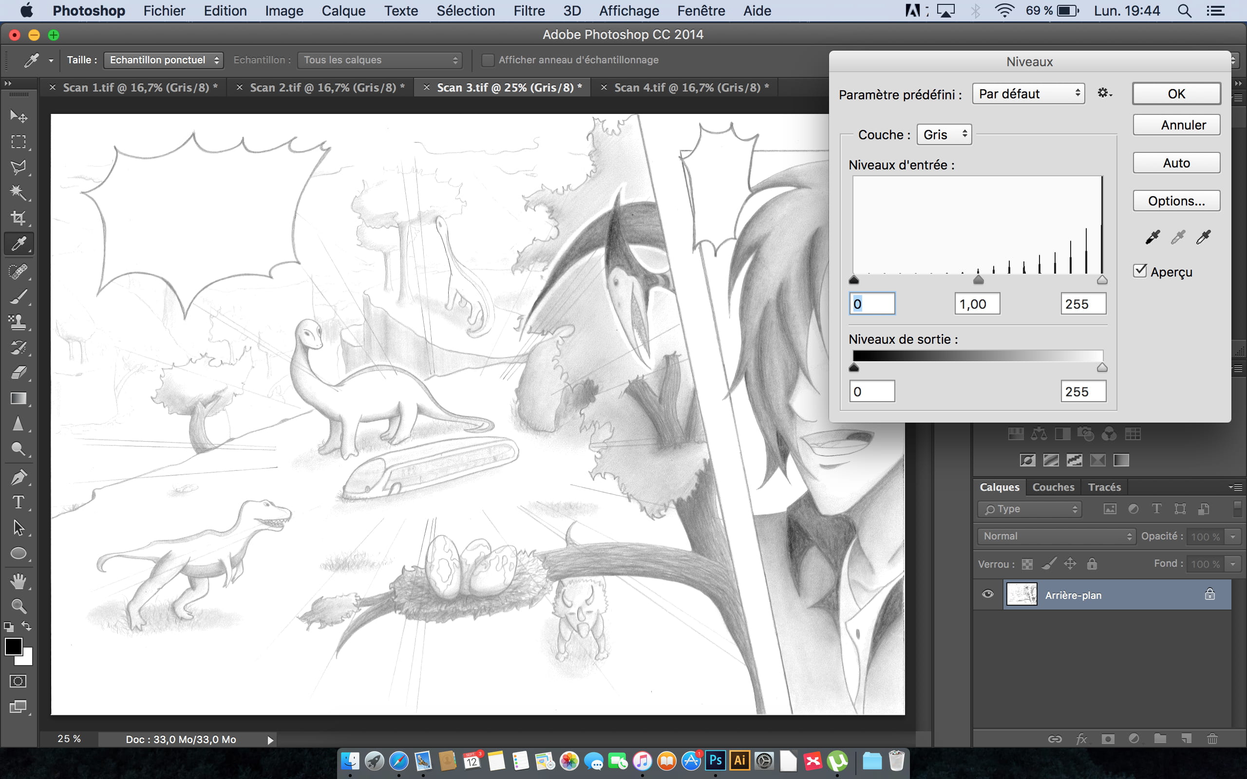

J'ai un problème avec les "niveaux". En effet, j'ai beau essayer de modifier les tons de gris, Photoshop ne les enregistre pas. J'aimerais connaître pourquoi ces modifications ne s'effectuent pas.

      hypothèse:
      ton dessin présente très peu de contraste et l'histogramme peu de latitude de réglage
      ce qui te fait penser que rien n'est enregistré...

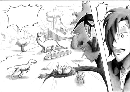

    au départ, on a ceci:
    https://www.cjoint.com/c/FImubaxSDYE
    en bitmap, c'est un imprimeur qui l'a enregistré sous ce format pour Dionys

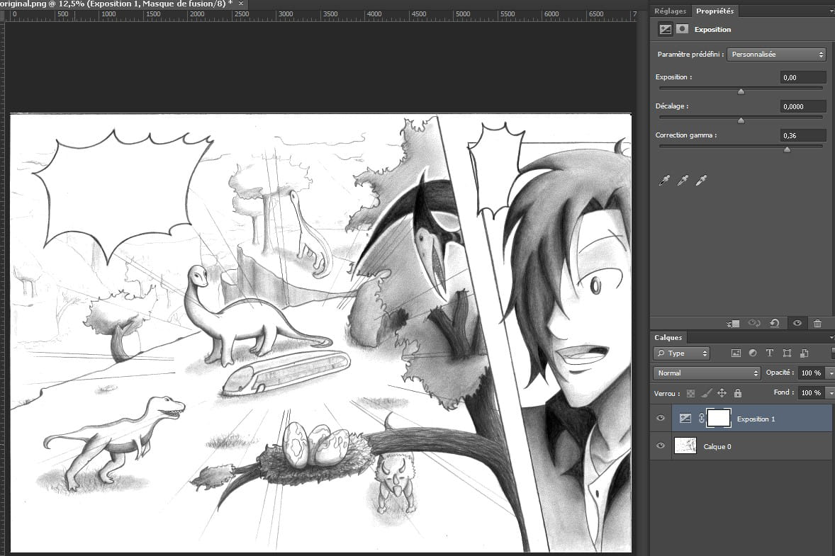

    - passer en niveaux de gris et pousser le gamma dans le panneau exposition, le résultat conviendrait
    le problème:
    Dionys n'arrive pas à enregistrer l'image avec le réglage
    sur le plan de travail, le réglage est efficient
    après enregistrement, il est pratiquement invisible

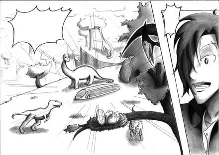

    perso, j'ai essayé ceci:
    passer en niveaux de gris → passer en rvb → enregistrer l'image en rvb → la réouvrir en rvb → appliquer le réglage et enregistrer
    ça marche chez moi
    mais ça ne marche pas chez Dionys

    ici, l'image en niveaux de gris à laquelle j'applique un réglage:
    les noirs sont bien soutenus, le contraste bon

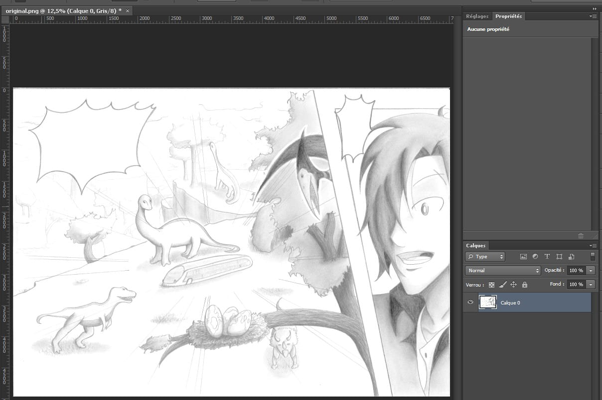

    je fusionne et...:
    réglage passé à la trappe
    si j'enregistre sans fusionner, même résultat!
    une explication et si possible une solution, s'il vous-plaît
