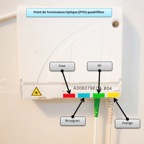

    Je vois un PTO Fibre, il n'est pas branché , c'est de l'adsl ou de la fibre ?
