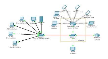

Je vais être raccordée à la fibre orange au mois de juillet alors je commence à préparer l’installation de mon réseau 1000mgbs. Je veut donc vous demandez si les composent du réseau que je vais prendre ici sont compatible et si l'option de réseau que j'ai choisie fonctionne.

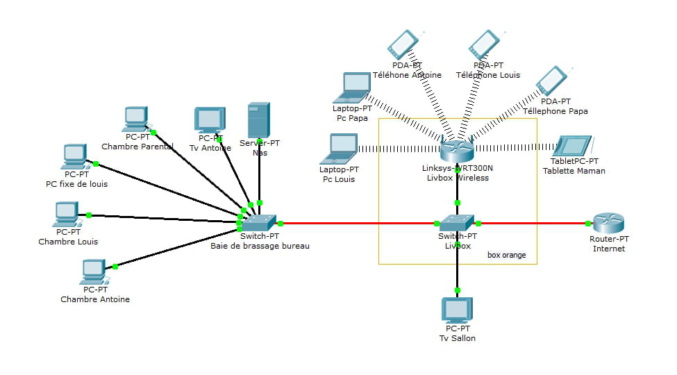

Donc je vous explique, j'ai mas box orange qui se trouve au rez de chaussez de ma maison, et la totaliser du parc informatique se trouve à l'étage, mon idée et donc d'envoyer un câble de fibre optique de la box jusqu’à mon bureau qui se trouve à l'étage, j’installerais donc une baie de brassage dans ce bureau, et de se bureau des câble RJ45 partirez dans toute les pièce avec un pc fixe.
Voici donc le schéma de cette hypothétique réseau :
la fibre et en rouge et les câble RJ45 en noire
à et voici les composent que je veut acheté :

(ma question et es que les composent sont adaptée et compatible avec mon architecture réseau)

  1. brupala Messages postés 111187 Date d'inscription   Statut Membre Dernière intervention   14 461
    oui, tu peux ajouter un switch à l'étage si ton câblage réseau se limite à l'étage, mais pourquoi une fibre optique alors qu'un câble réseau ferait la même chose.
    La fibre optique n'est utilisée que pour les grandes distances ou les liaisons entre bâtiments différents.
    La fibre a son plein rôle sur une liaison de 10km mais pas sur 10m.
    si tu veux prévoir l'avenir, passe un câble cat6a qui permet le 10G, mais pas une fibre.
