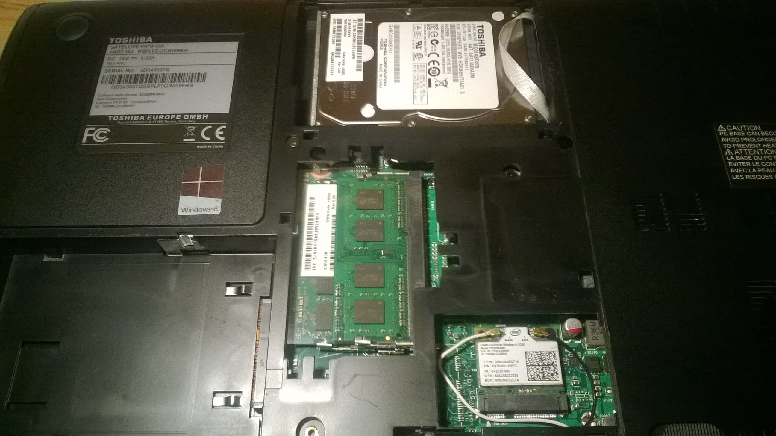

    si t'as un autre pc portable, mets ton disque dur du Acer dans l'autre et tu pourra récuperer tes données.
    1. Comment retirer le disque dur?
  2. Contributeur
    tu ouvres, le capot dessous en dévissant
    ensuite t'aura accès à des composants
    comme sur ma photo, et le gros bloc gris en haut c'est le disque dur, donc le tien doit ressembler à ça.
    si tu vois pas, fais une photo du pc ouvert, je te guiderais.

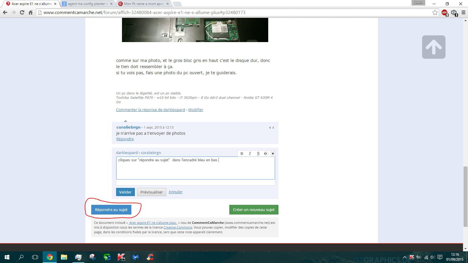

    cliques sur "répondre au sujet" dans l'encadré bleu en bas
    et après t'aura un icône en forme de montagne, tu clik dessus et tu pourra joindre ta photo ^^

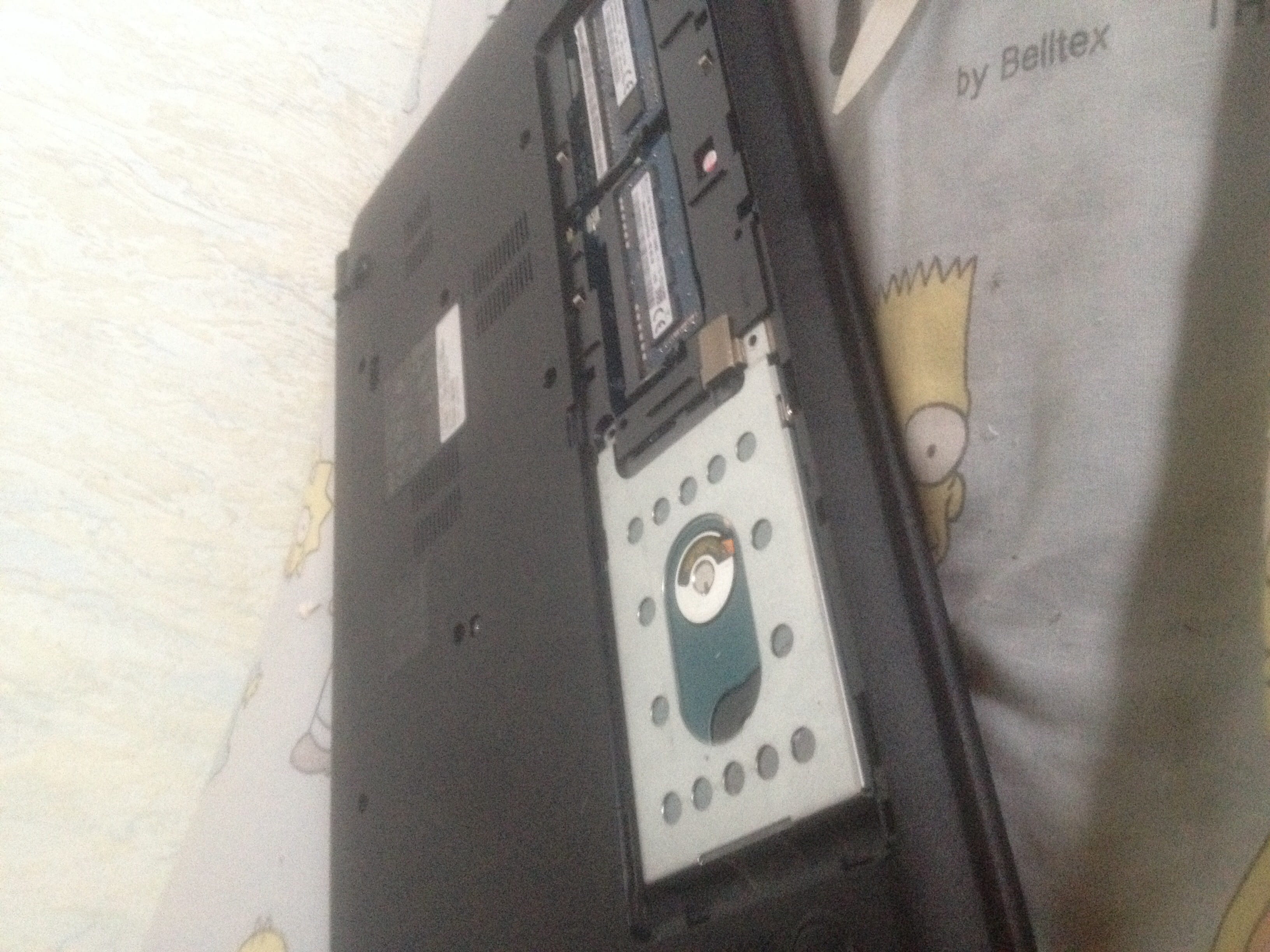

      j'imagine que donc que c'est le rectangle gris?
        yes c'est le bloc gris toi aussi.
        et pour info, les eux blocs bleu vert, c'est tes barrettes de ram ^^
      2. @darkleopardd'accord, j'ai vu sur YouTube qu'il fallait tirer une languette en plastique, et c'est fais, je l'ai retiré. je n'ai pas d'autre Pc, enfin si mais c'est un vieux Toshiba qui appartient à ma mere

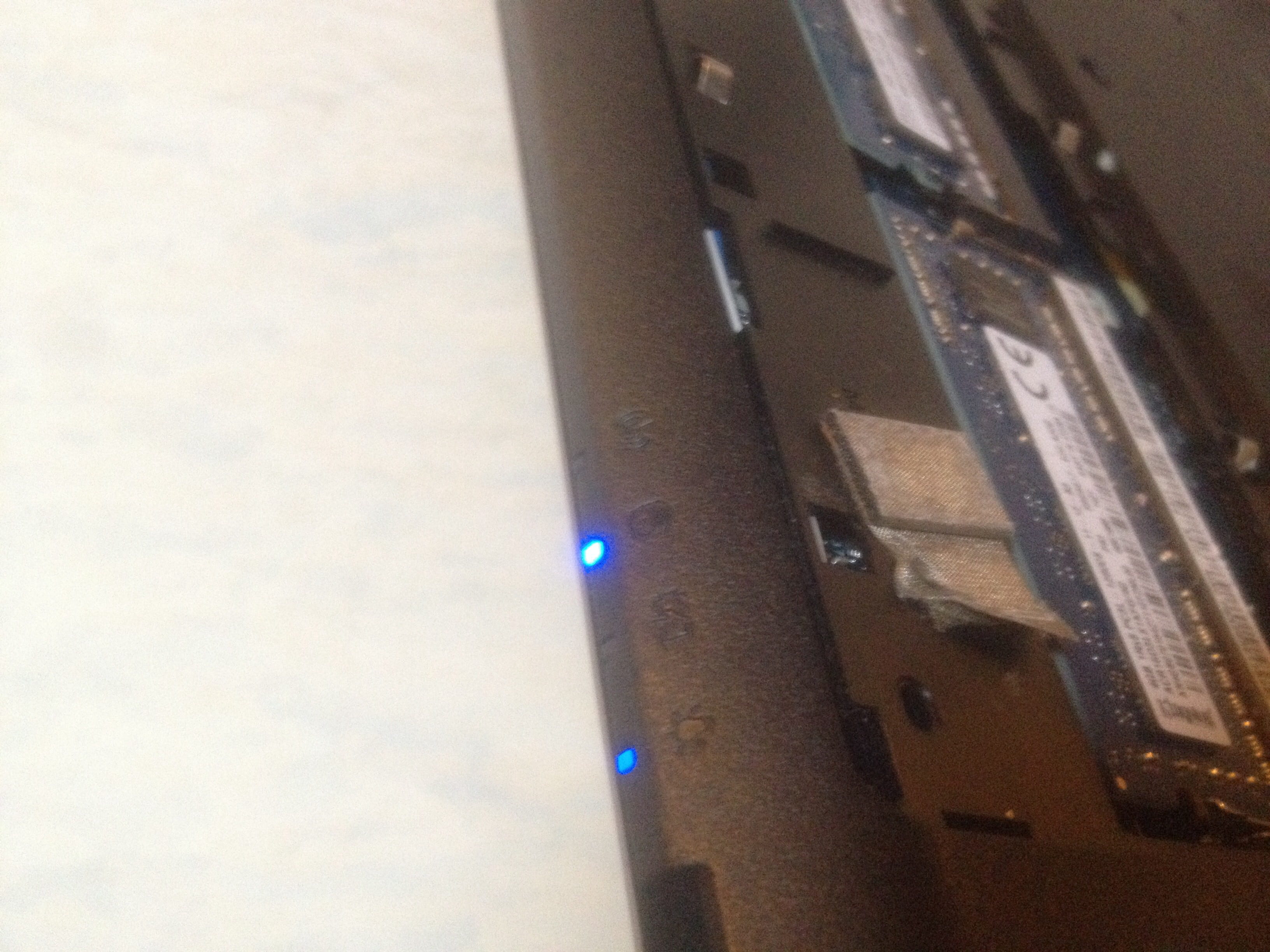

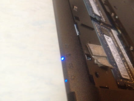

        est-ce normal que même apres le retrait du disque, le voyant soit toujours allumé?

    2. c'est deuxième voyant bleu qui m'inquiète
        L'espèce d'icone en forme de soleil.?!?
        Je sais pas trop..
        Habituellement il s'allume pas.???
        Regarde sur la notice de ton pc, ça doit être détaillé.
      2. @darkleopardnon, il y a celui en forme d'ampoule qui dit que l'ordinateur est allumé, le second est pour la batterie quand elle est en train de charger, le troisième est pour le disque dur, c'est celui-là dont je parle. je n'arrive pas à me souvenir si il était allumé d'habitude. là il s'allume bleu que j'ai enlevé le disque ou pas. le dernier voyant c'est pour quand le wifi est allumé
      3. Contributeur
        @coraliebrgnAh alors si le disque dur n'est plus dans le pc, mais que le voyant reste allumé, c'est qu'il y a un problème.
        En même temps, en ayant été mouillé, c'est normal que le pc perde les pédales, la carte mère doit vraiment être en souffrance....
    3. j'espère que ça ne veut pas dire que le disque dur ne fonctionne plus, si le voyant est allumé lorsqu'il est dedans. je pense qu'il serait allumé rouge si c'était le cas..
