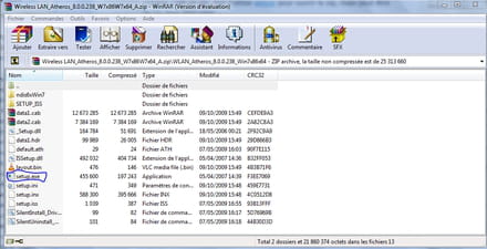

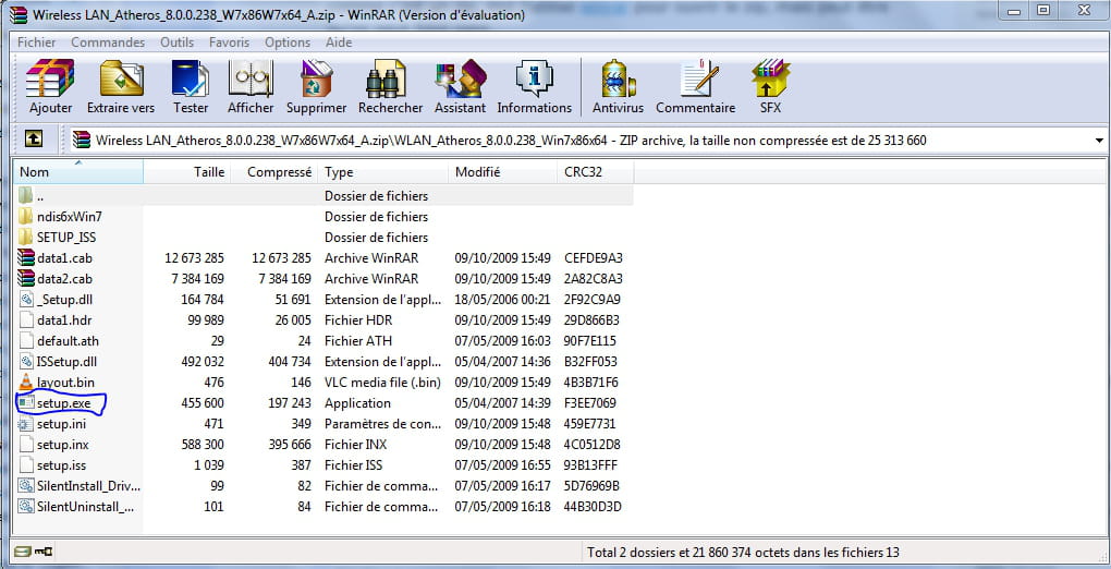

    1. cristali Messages postés 9486 Date d'inscription   Statut Membre Dernière intervention   1 579
      il faut juste cliquer sur le setup.exe (cliquer sur la photo pour agrandir)
      ça, c'est une photo du pilote que tu as télécharger et le setup.exe est bien dedans
