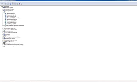

Je viens sur ce forum car j'ai des problèmes sur mon Pc fix *_*
Quand je branche le fil dans mon ordinateur rien se passe, je n'ai pas de réseau détecté et quand je viens pour cliquer sur résoudre les problème de connexion, ca me dit : installez un pilote pour votre carte réseau.
Windows n'a pas détecté de carte réseau correctement installée, si vous avez une carte réseau, vous devez réinstaller le pilote.
Quand je regarde sur ma box, il n'a pas de lumière qui clignote, mais quand je le branche sur un autre Pc, il y a des lumières qui clignotent, je ne crois pas que le problème vient de ma box, car j'ai essayé toutes les prises avec un autre ordinateur : D
Voilà merci de bien vouloir m'aider pour ce problème : D

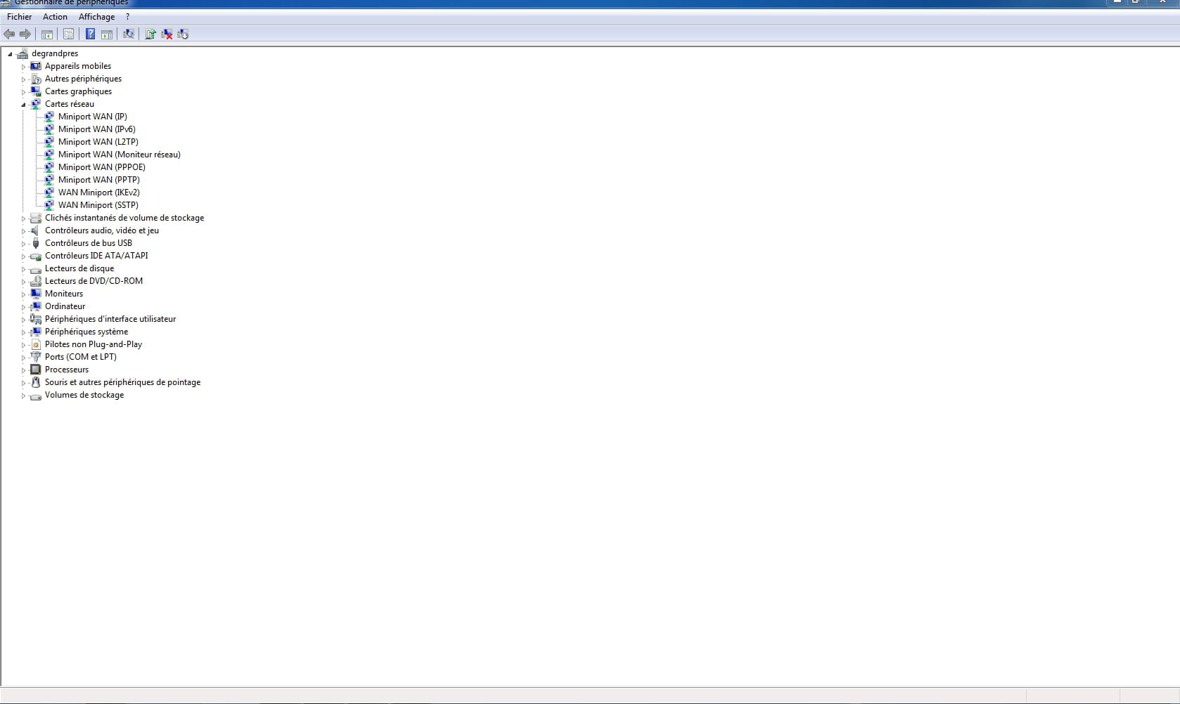

Carte réseau est caché, j'ai juste activé les périphérique cachés.
Miniport WAN (ip)
Miniport WAN (Ipv6)
Miniport WAN (l2TP)
Miniport WAN ( Moniteur réseau)
Miniport WAN (PPPOE)
Miniport WAN (PPTP)
Wan Miniport (IKEV2)
Wan miniport (SSTP)
Je vous remercie d'avance ! :D

kaneagle Messages postés 86263 Date d'inscription   Statut Modérateur Dernière intervention   14 671
Fais une réparation de windows 7 sans pertes de données.
Regarde ce tuto --> Réparer Windows 7
Si le problème persiste, installe une carte réseau sur une slot PCI.
L'être humain est à son mieux quand les choses sont au pire
Va dans démarrer
Dans la barre Rechercher
Tape: devmgmt.msc et OK.
S'il y a des alertes, soit des points d'interrogation, etc...
Donne les no. d'identifiant de matériel.
Regarde -->> ici <<--
C'est quoi la marque et le no. du modèle exact du pc ?
Sous quel système d'exploitation et en 32 ou 64 bits ?
As-tu des alertes dans le gestionnaire des périphériques ?
Tu as quoi dans cartes réseau ?

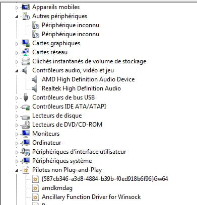

sufixjump Messages postés 41 Statut Membre
Voila une image
Encore merci de m'avoir répondu :D
Miura564 Messages postés 14829 Date d'inscription   Statut Membre Dernière intervention   1 560
Dans la rubrique Autres Périphériques, tu as quoi ?
Donne les numéros d'identification correspondants comme demandé par Kaneagle ICI
Bien vu Miura564
Il ne l'avait pas déroulé.
Retourne dans le gestionnaire des périphériques
Déroule le menu --> Autres périphériques
Donne les no. d'identifiant des périphériques problématiques.
une bonne nouvelle, ta carte mère est une Biostar A75MG
Le pilote de la carte réseau se trouve ici
et la page de téléchargement des pilotes se trouve ->
Il manque la section DMI
Également, regarde le --> message 10
oui, il manque la référence de la clé (ou carte) wifi
je n'es pas de clé wifi je suis avec cable ? sa cause probleme ?
J'installe le pilote que minura ma donner ? :) ou non ?
C'est le même que je t'ai donné plus bas.
oui, le même et en même temps... ;-)
Installe ce pilote --> Ethernet

Tu as quoi dans autres périphériques dans le gestionnaire des périphériques ?
Voila une image :D
Dans la rubrique Autres Périphériques, tu trouve 2 périphérique Inconnu
Il faut les numéros d'identification correspondant à ces 2 périphériques inconnus. On va certainement y trouver ta carte réseau (LAN) et la carte wifi (WAN)
Je te donne sa tous de suite ! :D
Il na plus de périphérique non reconnu c'etes des amd usb je les est mi a jour et voila .... :D
