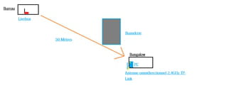

Je voudrais savoir comment augmenter la couverture réseau comme sur
le dessin.
http://www.noelshack.com/2014-22-1401635992-couverture-wifi.png
ayant deja un répéteur wifi de tp-link (TL-WA830RE + une antenne TP-Link 2,4GHz omnidirectionnel).
Je trouve que l'antenne omni directionnel n'augmente pas du tout le réseau.
Est-ce qu'il y aurait un moyen simple/efficace et pour pas trop chère?
En sachant que le réseau électrique n'est pas le même que celui du bureau.
Cordialement plivx

Pourquoi ne pas placer le TP link au milieu, entre la Livebox et l'ordinateur afin qu'il relaye le signal Wifi ?
problème c'est que la buanderie à une prise électrique mais elle est en tôle(genre hangar)et comme ce n'est pas à moi.
Mais je tiendrais cette réponse en compte des possibilités :).
Aussi le problème est que l'été il fait super chaud dans la buanderie (corse) et j'ai peur que le répéteur claque, actuellement tout est à coté du pc pour recevoir le réseau de la livebox. -

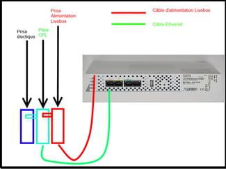

Si la livebox est sur le même réseau électrique que la Livebox tu peux brancher des CPL.

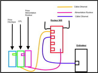

Tu peux envisager de connecter le Routeur à la prise CPL et le brancher à ton Pc en Ethernet.
Tu auras du Wifi par la même occasion
Pour la Livebox :
Lien de secours : http://hpics.li/14ff7fe
Et pour la partie réception :
Lien de secours : http://hpics.li/b51af60
Une paire de CPL coute 70€ environ et communiquent au travers du réseau électrique. Essaye d'emprunter des CPL (de freebox ou autre) pour voir si le réseau Electrique est compatible.
