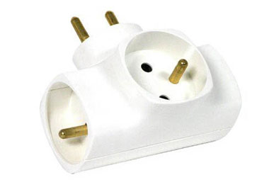

        Avant ma box était branchez sur une multiprises parafoudre. La je viens de le branchez sur une multiprises murale de se genre la : https://www.darty.com/wcsstore/Darty/fr_FR/images/product/principal/P1083155A.jpg
        Sur cette multiprise j'ai branchez mon décodeur TV et ma box ainsi que mon para foudre.
        Et je vais testé voir si sa marche mais je suis pas sur.
        1. Comme je vous le disais, ne mettez qu'une rallonge électrique simple pour faire le test. Effectivement les prises sécurisés parafoudre risquent de poser problème
          Entre les 2 appareils CPL, il ne doit y avoir que la rallonge électrique pour le test...
