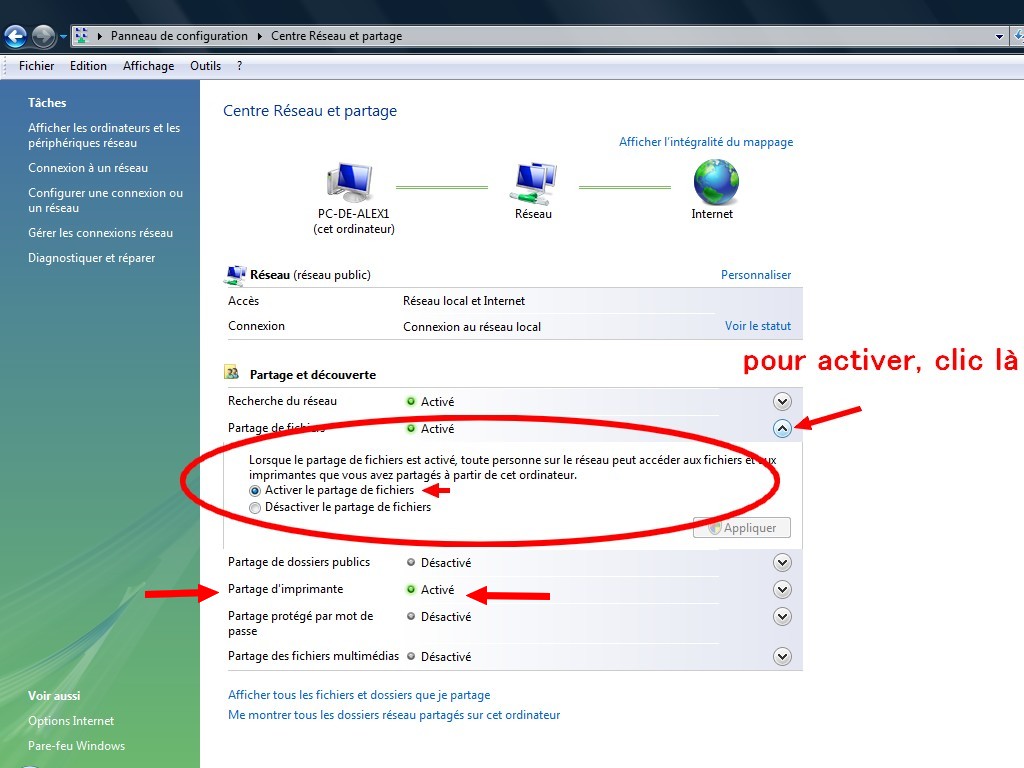

vous avez bien activé le partage d'imprimante ici
http://img75.xooimage.com/files/9/1/c/sans-titre-1-2b9bb17.jpg
