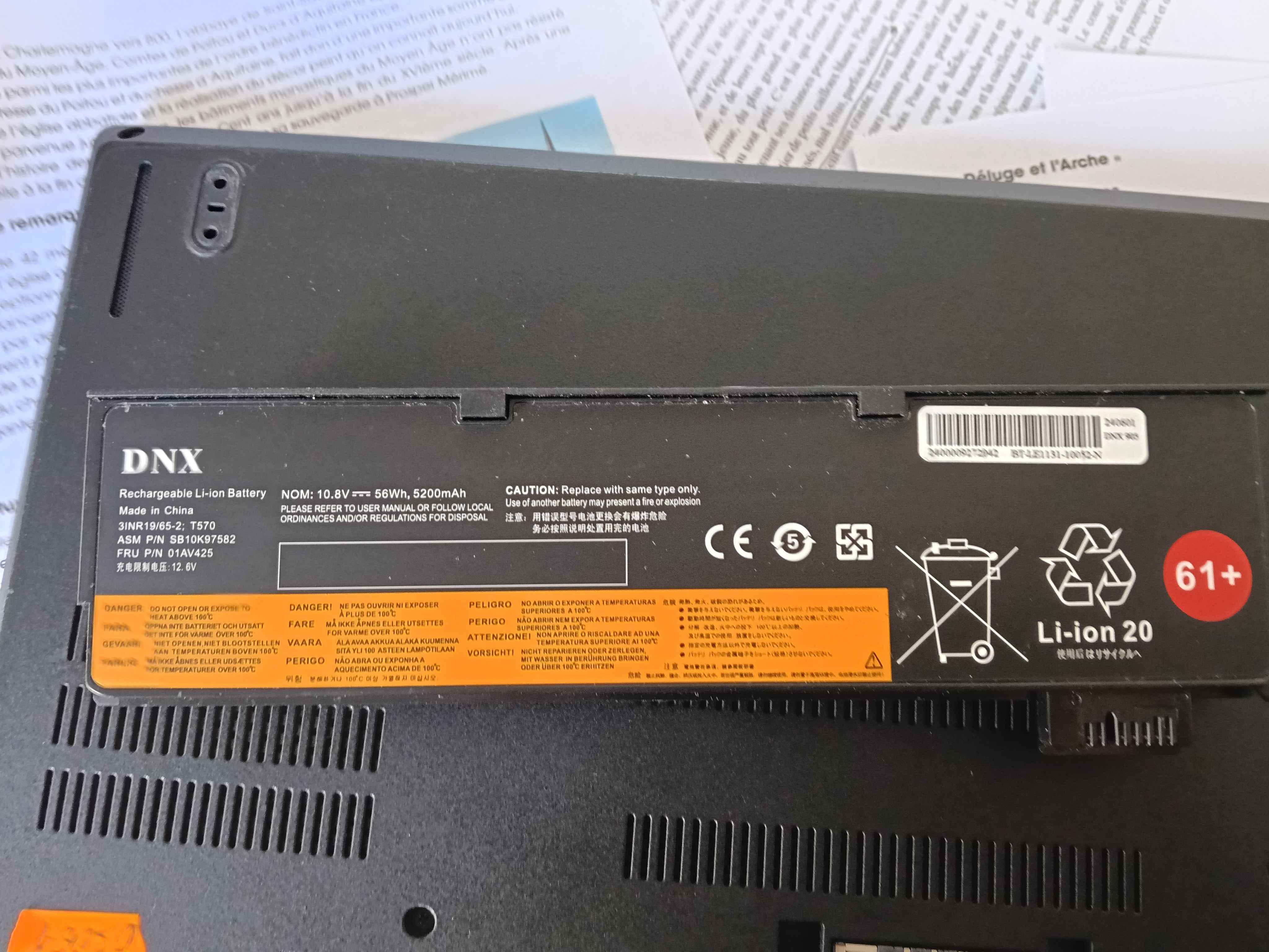

La batterie de mon ordinateur portable Lenovo est morte. J'aimerais savoir si je peux la changer moi même ou s'il vaut mieux aller chez un réparateur. je suis étudiant donc avec un budget assez serré et on m'a proposé de la changer pour 120 €.
y a t'il des manips à faire autre que l'enlever et en mettre une nouvelle. (c'est une batterie extérieure donc pas de démontage pour un accéder.
Et, si c'est possible, quelles batteries peuvent convenir à l'ordinateur au vu de la précédente. je ne suis pas un grand connaisseur donc je ne maitrise pas l'impact ou non de changer de Volts, de Wh ou de mAh.
Je ne comprend pas non plus la signification du 61+ ni s'il faut absolument le conserver tel quel ou non

    Le modèle de la batterie est 61+ 01AV425 et le modèle du Thinkpad T470.
    Il suffit de faire une recherche sur l'ensemble de ces termes et de réinsérer la batterie puisqu'elle amovible.
    L'image montre une batterie qui elle-même n'est pas originale mais de la marque DNX.

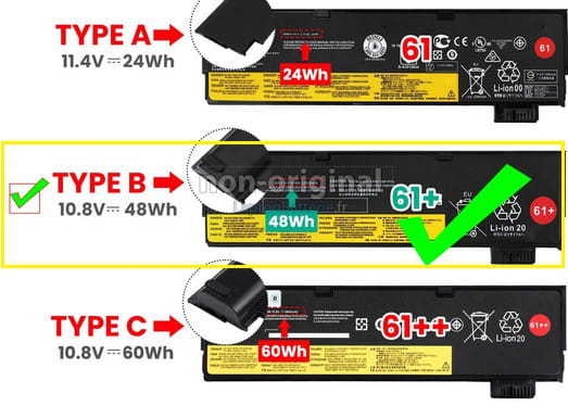

    Le nombre 61 décrit le type de batterie. Si ton pc est bien un thinkpad T470, il te faut une batterie de type 61.
    Ensuite  le + ou le ++ ou l'absence de ce signe  décrit l'épaisseur de la batterie et la capacité, elle a une protubérance plus ou moins importante qui soulève légèrement l'arrière du pc.
    61 sans le signe plus désigne une batterie qui ne dépasse pas du tout du pc (le fond du pc est bien plat) mais sa capacité est réduite (24Wh) car elle a seulement 3 cellules.
    61+ désigne une batterie à 6 cellules donc avec une capacité double (48Wh), elle est plus épaisse et dépasse légèrement du châssis, c'est celle que tu as actuellement.
    61++ désigne une batterie avec encore plus de capacité, généralement 72 Wh, elle dépasse encore plus du châssis.
    Le modèle d'origine semble être une 61+ remets la même, sauf si tu as besoin d'une capacité XXL.

      C'est pas du 24Wh donc moins puissant ? (c'est ce que j'ai cru comprendre des précédentes réponses)
