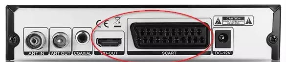

    Si j'ai bien compris, pourquoi ne pas remettre simplement un adaptateur TNT HD sur le téléviseur en question !
    Ça restera la solution la moins chère !
    Revérifiez si tous les câbles sont bien insérés aussi sur votre installation.
    Un câble péritel mal inséré (légèrement en biais au niveau des broches…) peut générer une absence de son (ou un son plus faible…) !
    Vérifiez le câble d'antenne aussi.
    Par contre, pour l'achat d'un nouvel adaptateur TNT HD, si le téléviseur est trop vieux et que celui-ci n'a pas d'entrée HDMI, il faudra prendre ce modèle ci-dessous avec la péritel.
