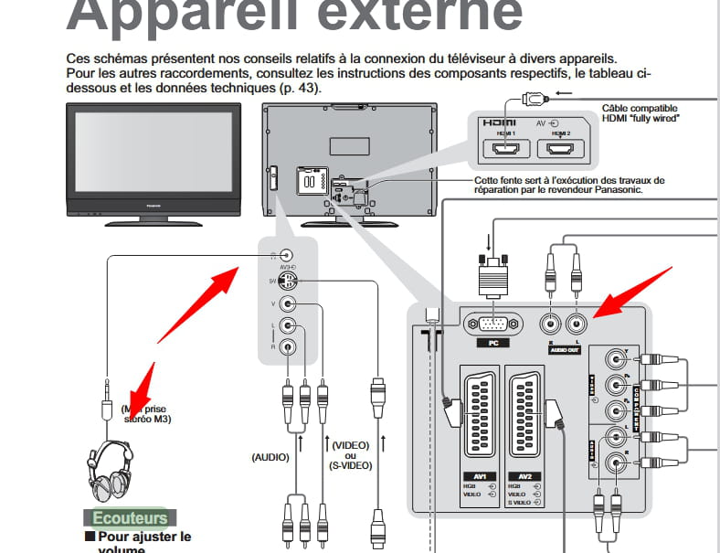

      le Téléviseur possède :
      • une sortie casque (jack 3.5 ce qui doit couper le son si on l'utilise)
      • une sortie sur prise RCA (Audio out)
        D’après votre question précédente  (citée, ci-dessus, par brucine)  vous avez une barre son Samsung HW410F  qui, pour sa part, n'offre qu'une entrée optique
      La solution passe par un convertisseur audio analogique vers optique numérique.

        Mon téléviseur est un Panasonic TX-32LXD76F.
        Je pourrais rendre cette barre de son et m'en  procurer une qui possède une prise Jack, dont mon téléviseur est muni. Mais je me demande s'il n'y aurait pas une perte dans la qualité du son.
      4. @surfinia
        Il existe des convertisseur (DAC), mais relativement cher.
        Après vôtre téléviseur, si j'ai trouvé la bonne référence, utilise de vieilles technologies, HD ready et écran TN, petite taille, juste bon pour dépanner, ou pour petites pièces, sans prétention, inutile de gaspiller de l'argent.
