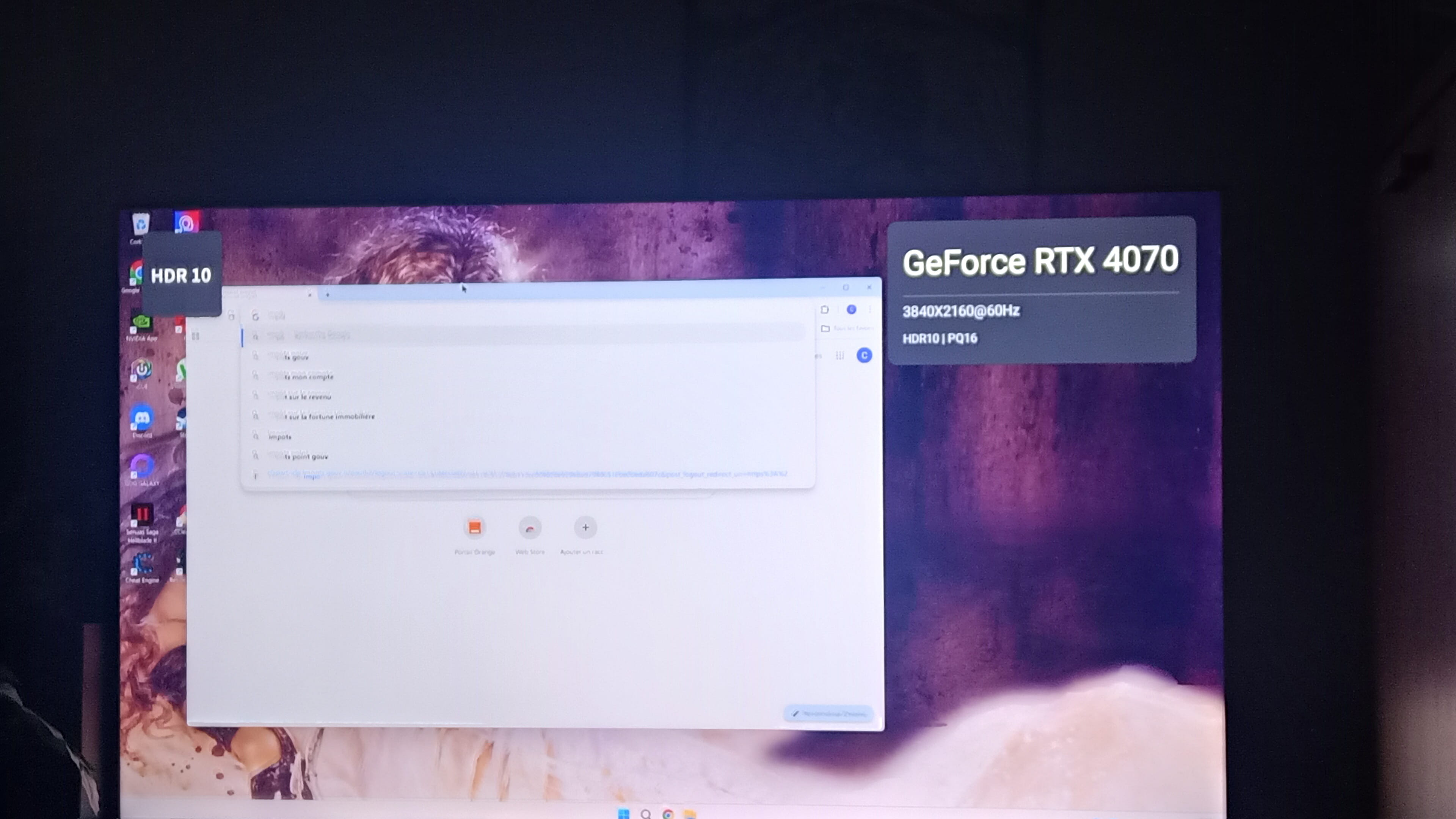

Je tente le coup de poser la question car j'ai une situation un peu ... pénible à force de répétition....
Voilà, j'ai mon PC connecté à ma TV via HDMI, les deux étant récent, voir neuf (tout juste un an) mais régulièrement, j'ai l'écran qui '' switch '' de mode je dirais, je sais pas comment appeler sa, ont dirait que sa change d'affichage, de paramètres....
Et c'est vraiment chiant à force.... sur l'image vous avez ce qui s'affiche quand le switch c'est effectué, c'est certainement pas grand chose mais j'arrive pas à arrêter sa, à trouver le paramètre en électron libre....
J'ai regarder dans les paramètres d'image de ma TV, l'affichage est en dynamique, mais j'ai un doute que ce soit sa.... Dans les paramètres du PC, j'ai pas trouver quelque-chose qui pourrait causer sa non plus....
Une idée ?
Merci à vous et bonne journée !

  1. jeannets Messages postés 28452 Date d'inscription   Statut Contributeur Dernière intervention   Ambassadeur 6 616
    Je pense que la définition Image du PC (3800x2100) est beaucoup trop élevée pour la TV... qui ne peut pas suivre
    Le câble HDMI également, fréquence des signaux beaucoup trop élevée.
    Il faudrait mettre le PC en paramétrage, pour avoir une image 1920x1080 et à 60 Hz
    Ainsi, l'image du PC serait buvable par la TV... C'est un exemple, ne conaissant pas la TV en question.

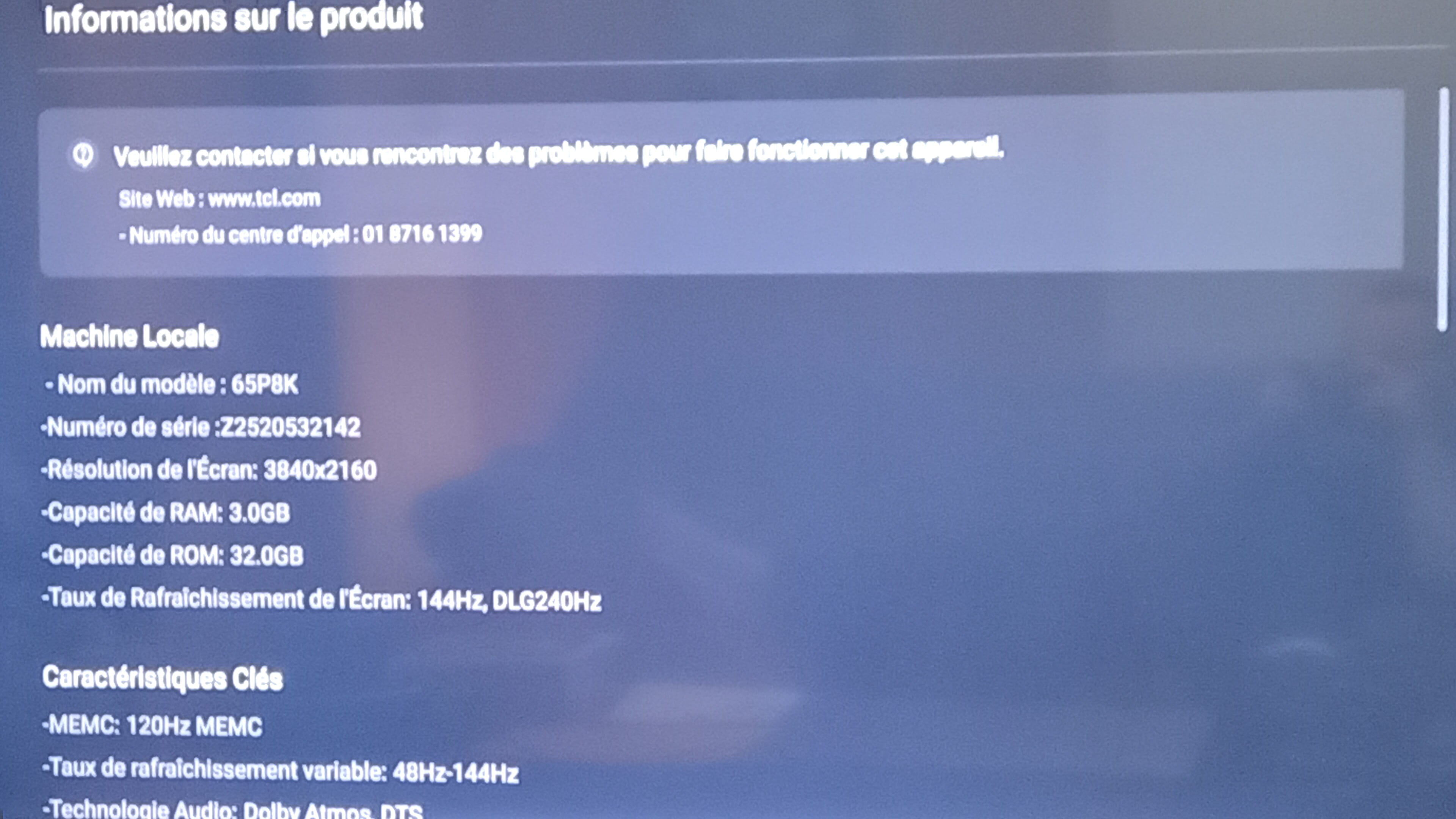

  2. cyclope2 Messages postés 222 Date d'inscription   Statut Membre Dernière intervention   7
    La télévision c'est une 7978090-TV LED TCL 4K QLED 144HZ 65P89K GOOGLE TV 2025 très précisément ????
    J'ai changer son affichage et l'ai passer en affichage spécial jeu, je verrais bien, l'image est un poil plus sombre par contre...

  6. cyclope2 Messages postés 222 Date d'inscription   Statut Membre Dernière intervention   7
    Donc normalement sa devrait pas switcher, la télé est prévu, en plus pour son rôle de télévision, chaîne ect.... Aussi pour du jeu, la résolution est la même, donc mon avis sa vient du côté du PC, pas de la télé

  8. cyclope2 Messages postés 222 Date d'inscription   Statut Membre Dernière intervention   7
    C'est quand même compliqué tout sa..... Comment je peut voir la sortie vidéo que procure mon PC ?
    Car dans les paramètres d'affichages du pc, j'ai bien la résolution 3840x2160, elle est même en recommandé.
    Comment je peut connaître la version de mon câble HDMI ?
    Et comment tester la sortie vidéo du PC ?
    Comment je peut modifier la méthode d'encodage ou en tout cas vérifier celle de la télé et celle que fournis mon PC ?
    Comment je peut faire des essais avec des vidéos plus modestes ? Je n'ai pas le contrôle sur les vidéos, enfin film et série que je regarde.
    J'ai désactivé la HDR, et malgré que l'écran à gagner en luminosité, sa n'a pas solutionner le problème...
