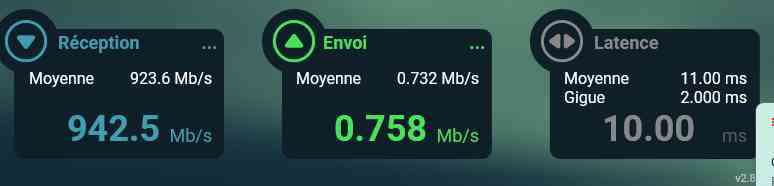

j'ai monté la semaine dernière un pc avec une carte mère MSI X670E GAMING PLUS WIFI
j'ai constaté que le débit sortant via ethernet était de 1mb/s alors que le débit entrant était correct à 800mb/s
j'ai tenté de mettre à jour windows, les pilotes de la carte reseaux, le bios …
malgré toutes les mises à jour le débit restait problématique
alors que le débit via wifi était bon . Pas de changement en relançant la box, changeant de port, de cable ethernet
et branchant sur un autre pc pas de problème avec un débit entrant et sortant de 800Mb/s

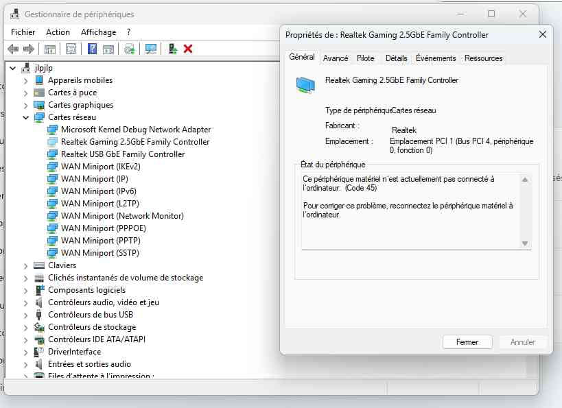

et cette semaine j'ai le pc qui retrouvait un bon débit pose le même problème avec hier un débit sortant aussi de 1Mb/s (carte mère gigabyte B550 Aorus Elite V1)
et ce jour la carte realteak n'est meêm pas trouvée par windows , j'ai tenté de mettre à jour le bios de la carte mère, d'enlever les mise à jour windows d'octobre (25H2 …) mais pas de reseau via la carte

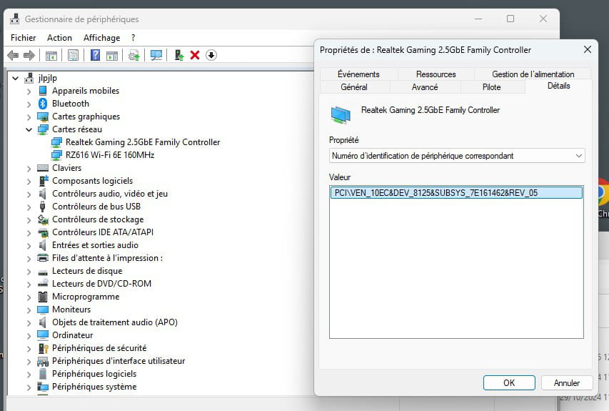

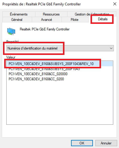

  1. kaneagle Messages postés 86301 Date d'inscription   Statut Modérateur Dernière intervention   14 692
    Touche Windows + X
    Gestionnaire de périphériques
    Va dans cartes réseau
    Clic droit sur la carte intégrée Realtek ethernet ......
    Propriétés
    Onglet Détails
    Dans Propriété, sélectionne --> Numéros d'identification du matériel
    Poste ce no. dans ton prochain message.

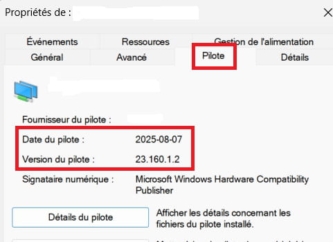

    Image en exemple:

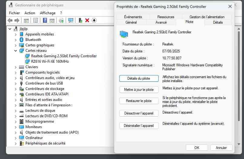

    Actuellement, c'est quoi la date et la version du pilote ?
    Image en exemple:

    j'ai renvoyé la carte mère  MSI X670E GAMING PLUS WIFI et reçue une neuve et avec la neuve j'ai le même problème
    sur l'autre pc avec carte mère gigabyte B550 Pro j'ai la même carte reseau realteck avec  driver identique qui est passé dans la partie  des pilotes cachés des drivers avec code 45
    donc un problème surement de mise à jour qui fais que sur 3 cartes mère avec carte réseau realtek gaming 2.5GbE family controller

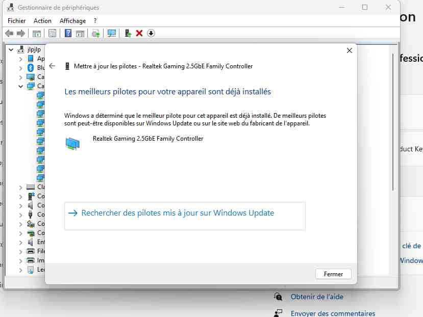

  3. kaneagle Messages postés 86301 Date d'inscription   Statut Modérateur Dernière intervention   14 692
    Télécharge et installe --> 7Zip 64 bits
    Télécharge ce pilote --> Realtek (1125.026.50.2025)
    Fais clic droit sur le pilote --> Realtek_Lan_.....zip
    Sélectionne --> 7Zip
    Choisis --> extraire vers "Realtek_Lan_.....\"
    Va dans le dossier du pilote dézippé --> Realtek_Lan_.....
    Fais clic droit sur --> Install_PCIE_Win11_11026_09012025.zip
    Choisis --> extraire vers "Install_PCIE_Win11_11026_09012025\"
    Va dans le dossier dézippé --> Install_PCIE_Win11_11026_09012025
    Fais clic droit sur --> Install_PCIE_Win11_11026_09012025.exe
    Va dans le gestionnaire de périphériques
    Fais clic droit sur la carte Realtek Gaming .....
    Mettre à jour le pilote
    -->> Parcourir mon ordinateur pour rechercher des pilotes <<–
    -->> Choisir parmi une liste de pilotes sur mon ordinateur <<–
    -->> Disque fourni <<–
    -->> Parcourir <<–
    Dossier --> Install_PCIE_Win11_11026_09012025
    Dossier --> WIN11
    Dossier --> 64
    Sélectionne le fichier --> rt25cx21x64.inf et  OK.
    Redémarre.
  4. jlpjlp Messages postés 52399 Statut Contributeur sécurité 5 041
    slt,

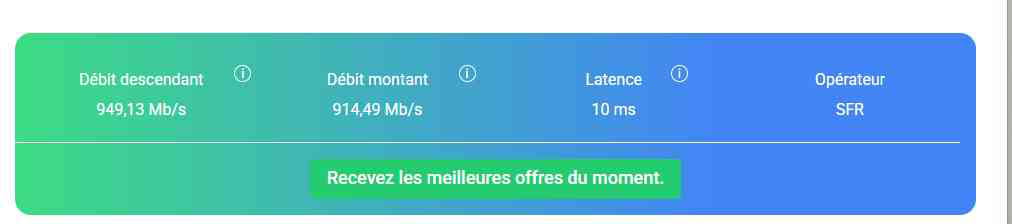

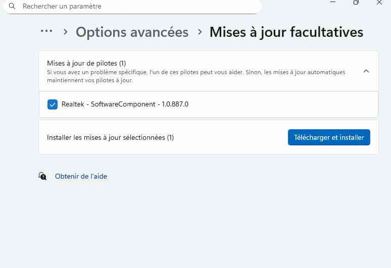

    j'ai tenté ta méthode mais cela m'indiquait que j'avais la version la plus récente déjà
    via windows update j'ai eu cette mise à jour optionnelle, je l'ai installée et depuis les débits sont ok
    je referai des tests demain car actuellement je suis connecté via team viewer et je te dirai

    OK, donc pas la même version du pilote.

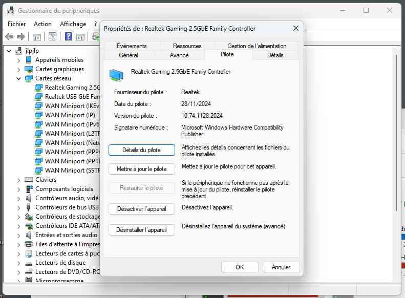

    bon finalement ce matin la carte réseaux est opérationnelle aussi sur le pc avec la carte mère gigabyte B550 aorus Pro sans manipulation
    par contre les pilotes sont revenus en arrière à la version de novembre 2024

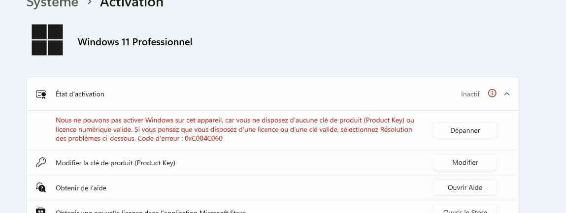

    et bizarrement mes deux licences windows ont sauté , il faut que je me penche sur ce nouveau problème ...

      Pour les clés windows, redémarrage pc et vérification que le compte Microsoft est bien ouvert sur les pc suffise souvent à revalider les licences. Lorsque on bricole les cartes réseau cela arrive fréquemment.
      au pire, sur des sites comme cdisxxxxt on trouve des clés pour quelques centimes.
  9. jlpjlp Messages postés 52399 Statut Contributeur sécurité 5 041
    slt Flo88 , ça fait plaisir de te retrouver aussi ;)
    effectivement je vais devoir passer par Cdisc pour remettre une licence en espérant ne pas avoir à contacter microsoft pour passer une demi heure à rentrer les codes ..

  10. kaneagle Messages postés 86301 Date d'inscription   Statut Modérateur Dernière intervention   14 692
    Essaie de nouveau d'installer le pilote manuellement comme proposée au message 3
    Si ca  ne fonctionne pas, essaie celui-ci --> Realtek
    Fais clic droit sur le pilote --> Install_Win11_Win10_10077_08282025.zip
    Choisis --> extraire vers "Install_Win11_Win10_10077_08282025\"
    Va dans le dossier du pilote dézippé --> Install_Win11_Win10_10077_08282025
    Fais clic droit sur --> Install_Win11_Win10_10077_08282025.exe
    -->> Parcourir <<–
    Dossier --> Install_Win11_Win10_10077_08282025
    Dossier --> WIN10
    Dossier --> 64
    Sélectionne le fichier --> rt640x64.inf et  OK.
    Redémarre.
  11. jlpjlp Messages postés 52399 Statut Contributeur sécurité 5 041
    slt
    j'ai tenté mais dans les deux cas j'ai ceci
  12. kaneagle Messages postés 86301 Date d'inscription   Statut Modérateur Dernière intervention   14 692
    Date et version du pilote est bien de 2024 et version 10.74.1128.2024 comme sur l'image au message 7 ?
    Si oui et que tout fonctionne sans problème, oublie les mises à jour des cartes Realtek.
  13. jlpjlp Messages postés 52399 Statut Contributeur sécurité 5 041
    Slt
    c est Bien ces pilotes, donc je laisse tomber
    J' ai repris 2 licences Windows
    Tout es ok donc!!! Merci a tous
