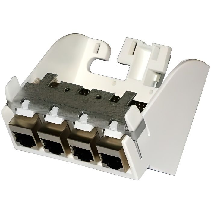

      1. Salut,
        au niveau du brassage, la bonne solution autre c'est de poser un petit panneau de brassage avec des noyaux RJ45 au lieu de 4 prises, vu que tu ne sembles pas avoir de coffret de communication, ce qui serait plus simple et plus élégant.

        1. Merci beaucoup de m'avoir éclairé un peut mieux, oui je vais partir sur du cat 6a qui me semble suffisant et conventionnelle, et un petit panneau de brassage qui me paraît effectivement plus esthétique et moins contraignant que s'encastrer des prises à cette endroit.
          Merci.
