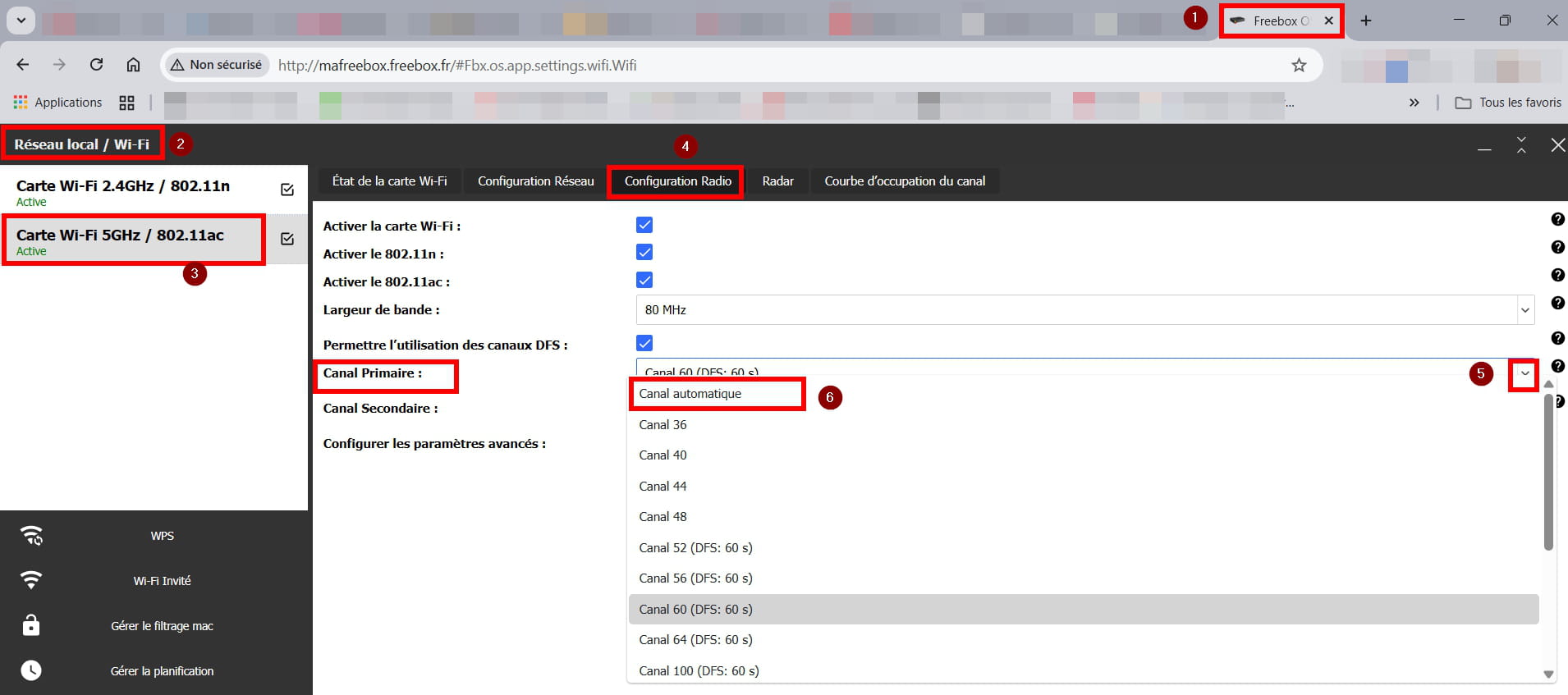

  2. Pierr10 Messages postés 13860 Date d'inscription   Statut Modérateur Dernière intervention   5 856
    Essayez de changer le canal du wifi 5 GHz dans Freebox OS.
    Vous pouvez faire un essai avec Canal automatique
    Vous n'oublierez pas de valider les changements en cliquant sur OK.
    1. brupala Messages postés 111189 Date d'inscription   Statut Membre Dernière intervention   14 462
      Il est bien auto par défaut ?
      1. Pierr10 Messages postés 13860 Date d'inscription   Statut Modérateur Dernière intervention   5 856 > brupala Messages postés 111189 Date d'inscription   Statut Membre Dernière intervention
        C'est sans doute le réglage de base. Donc à essayer en priorité.
        Mais rien n'empêche de le modifier, s'il ne donne pas satisfaction.
