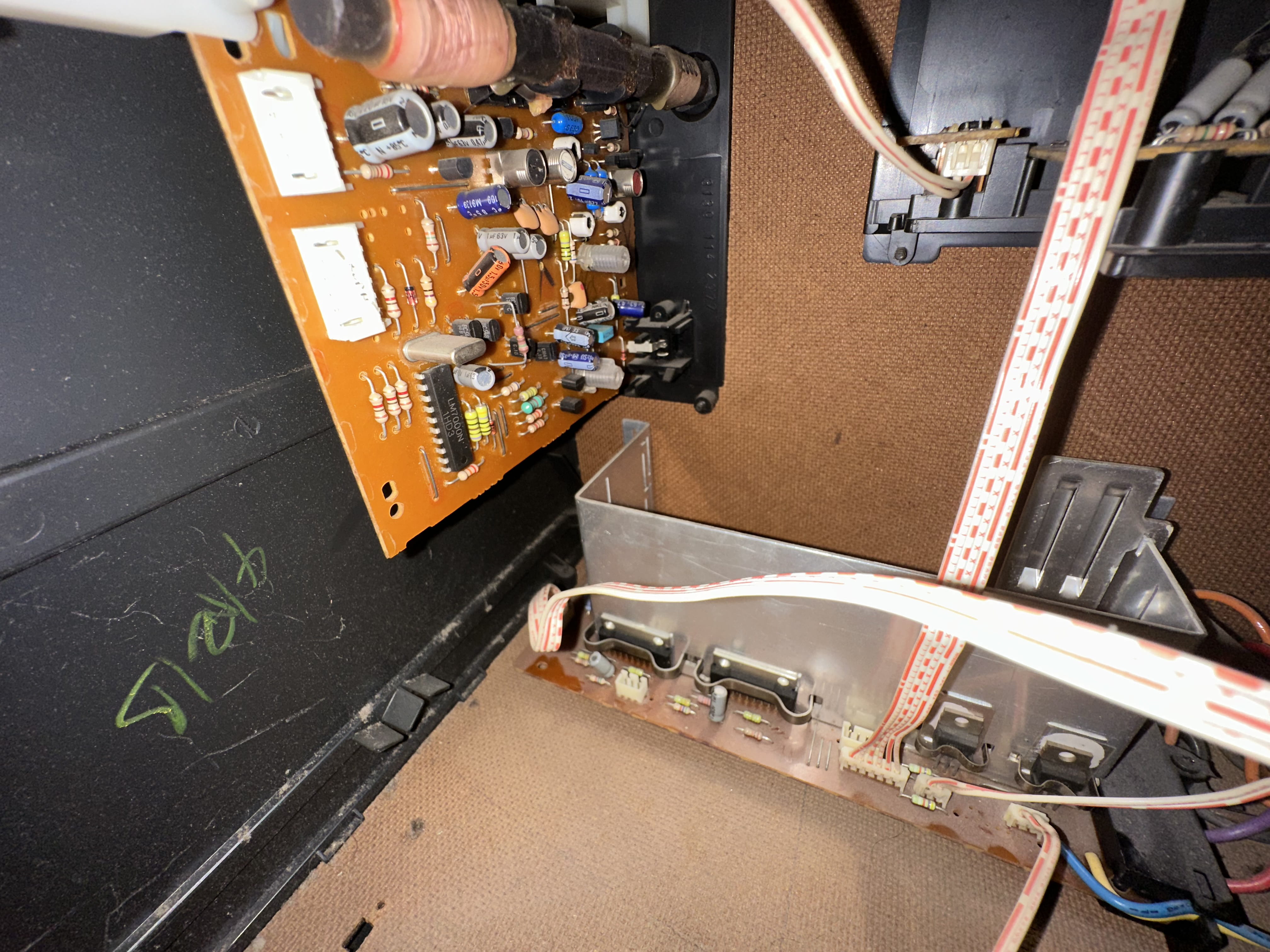

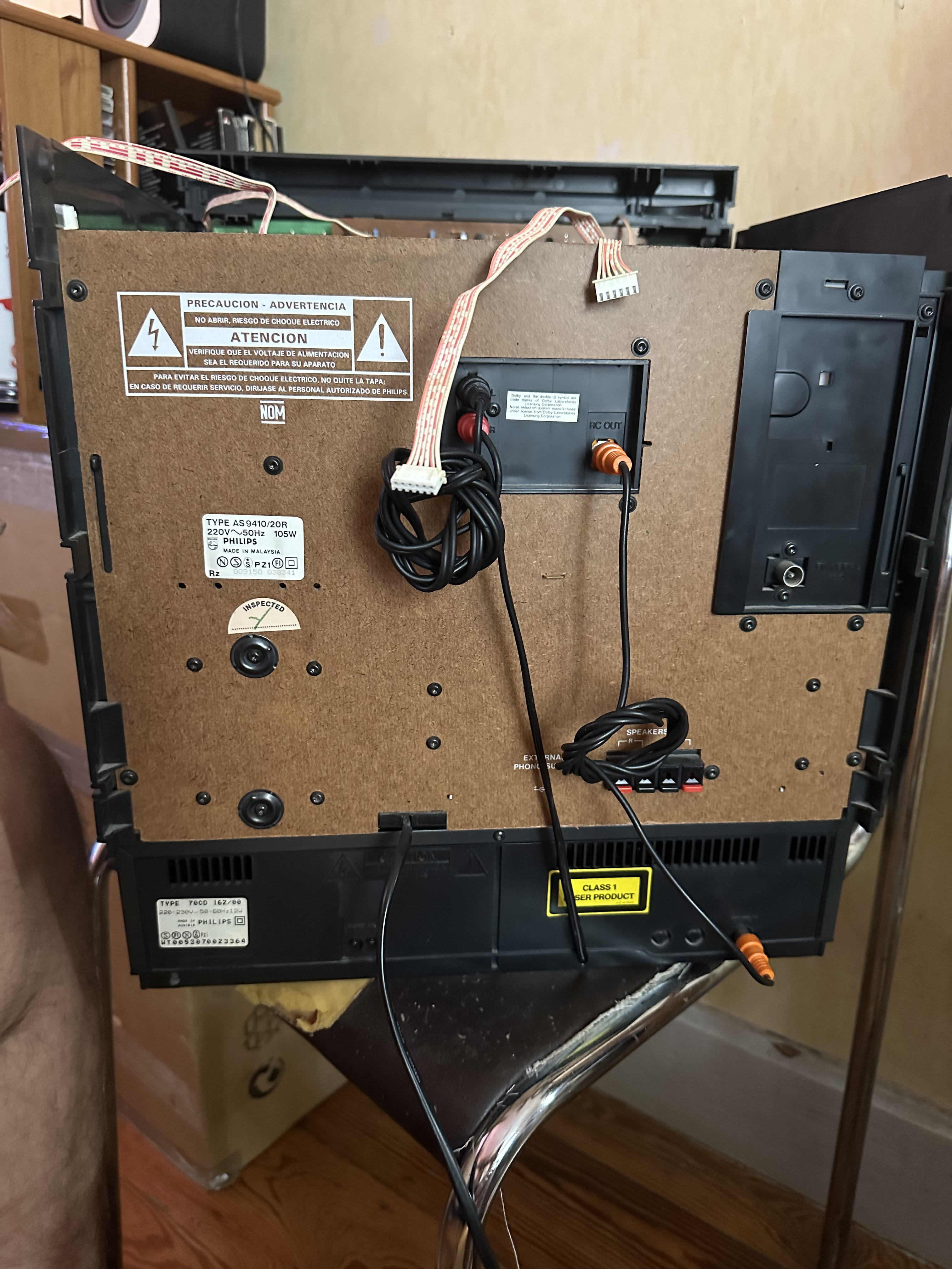

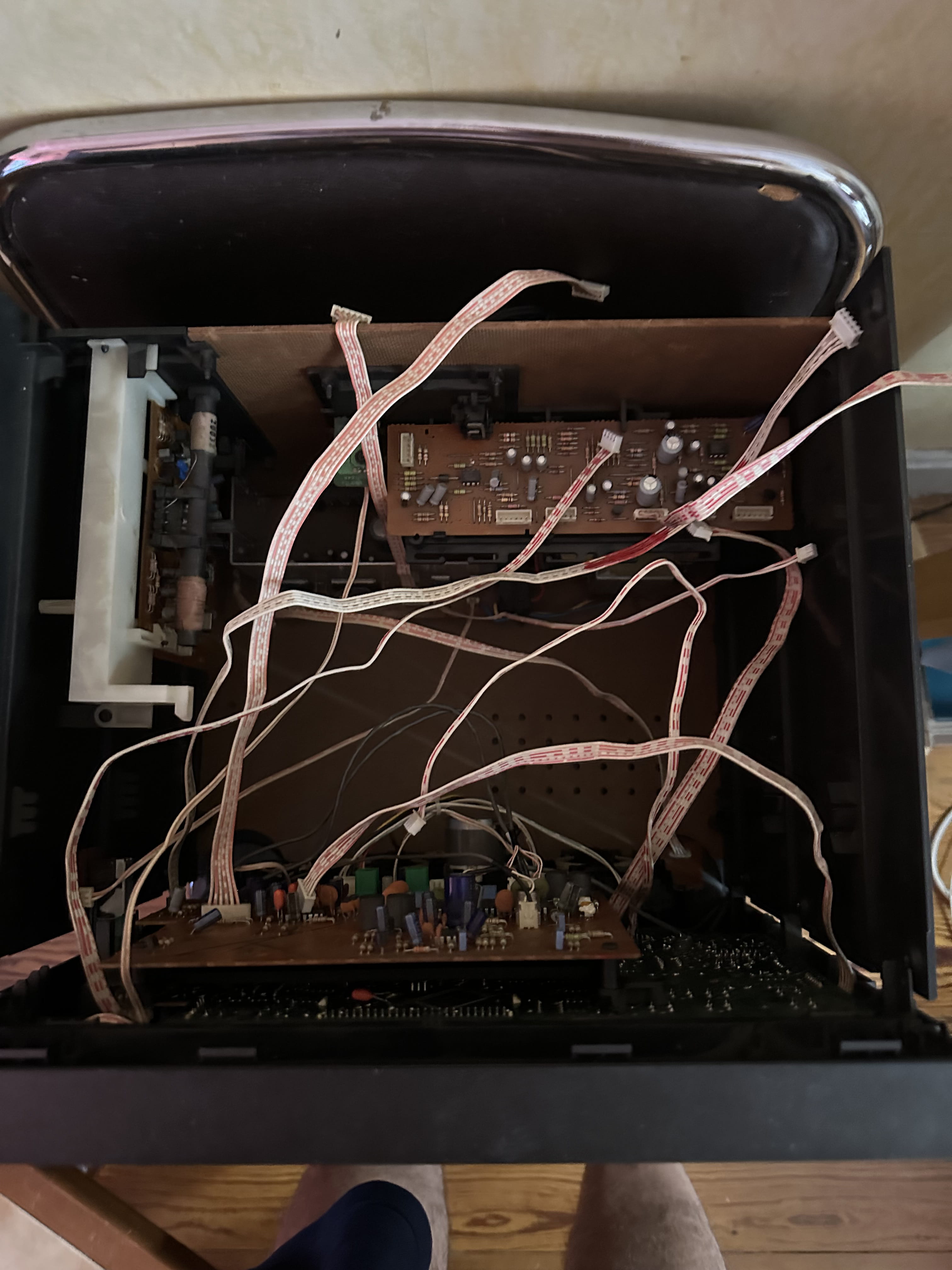

Bonjour est-ce que quelqu’un peut m’aider à rebranché les cables prise blanche et rouge dans cette chaîne hi-fi
merci d’avance

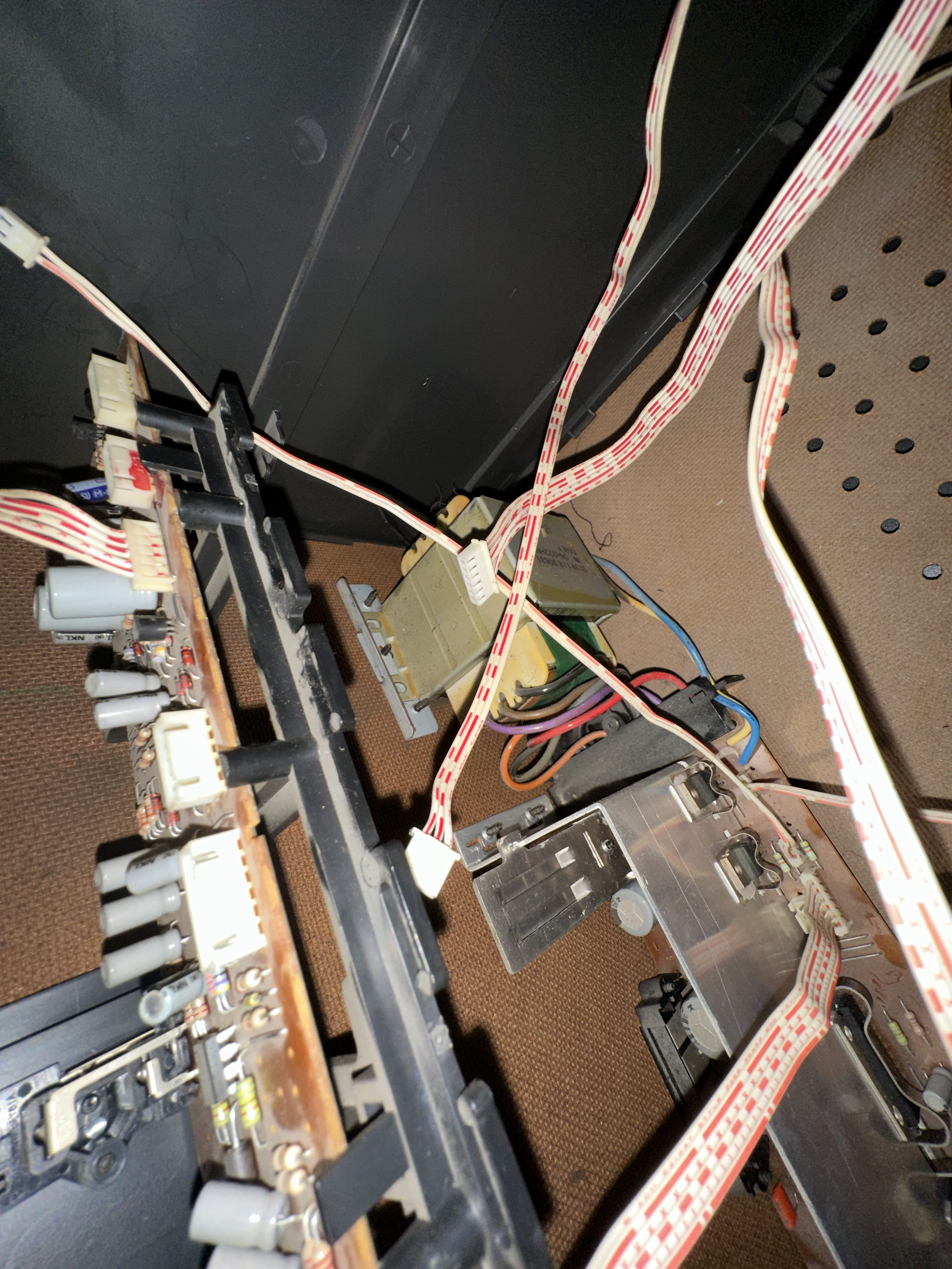

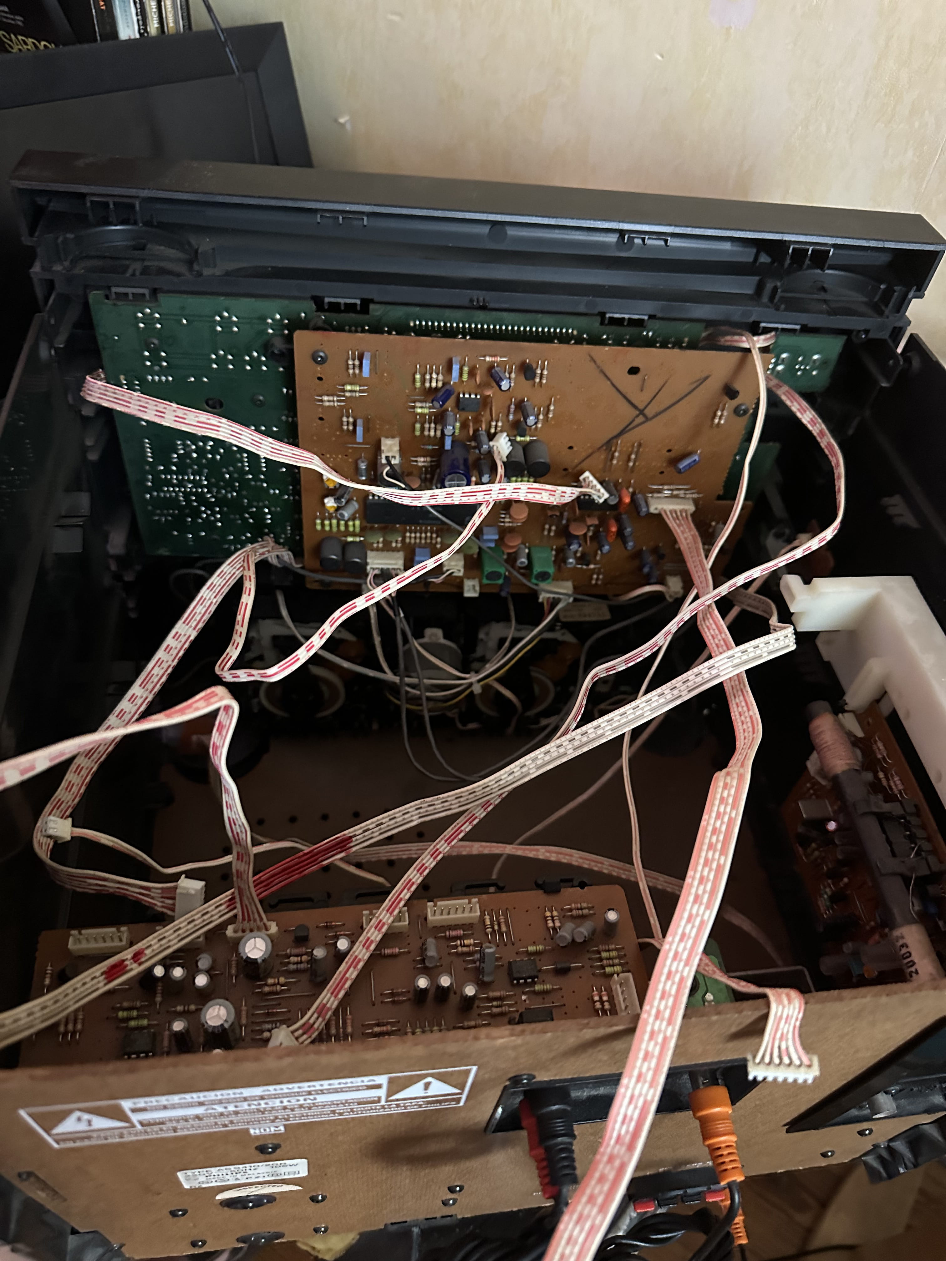

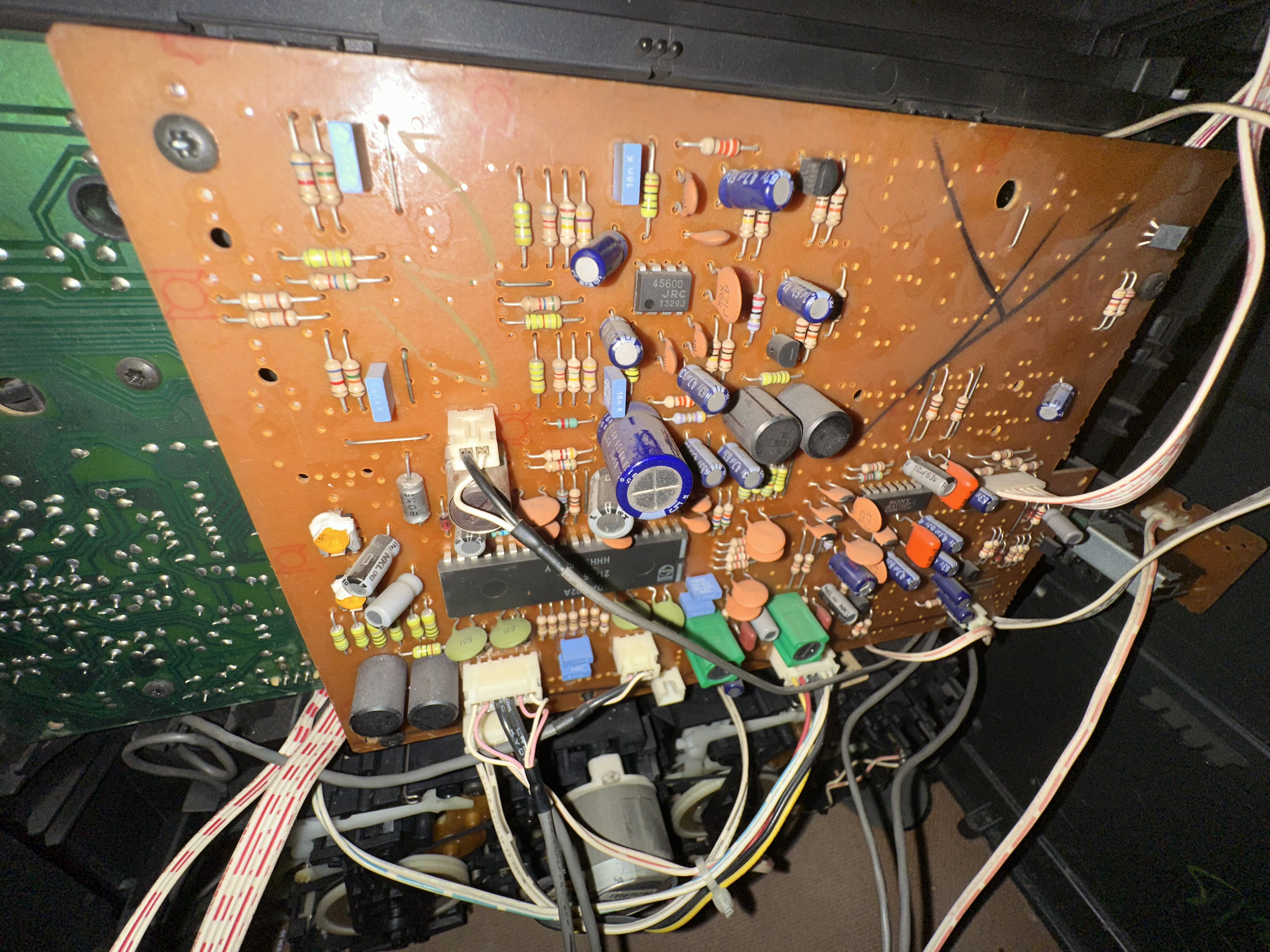

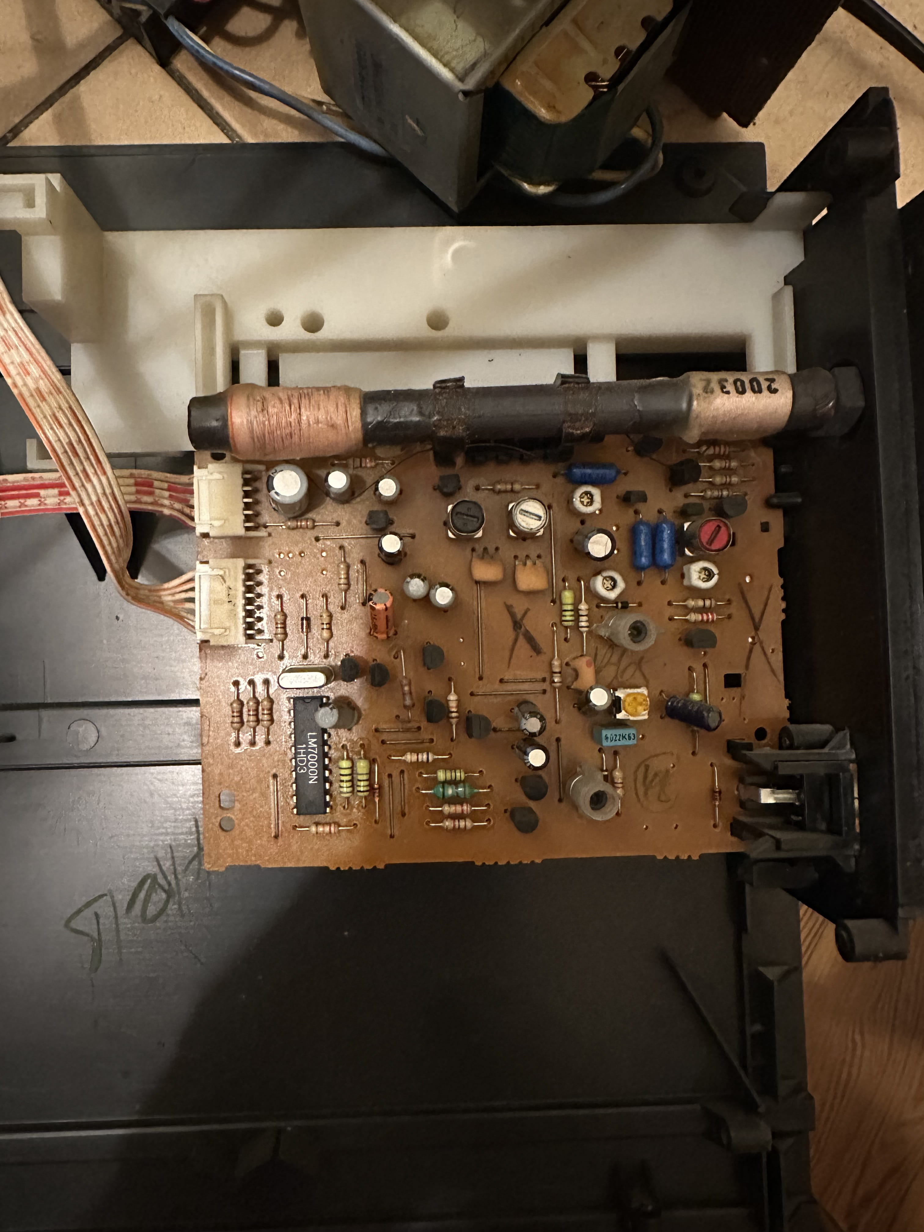

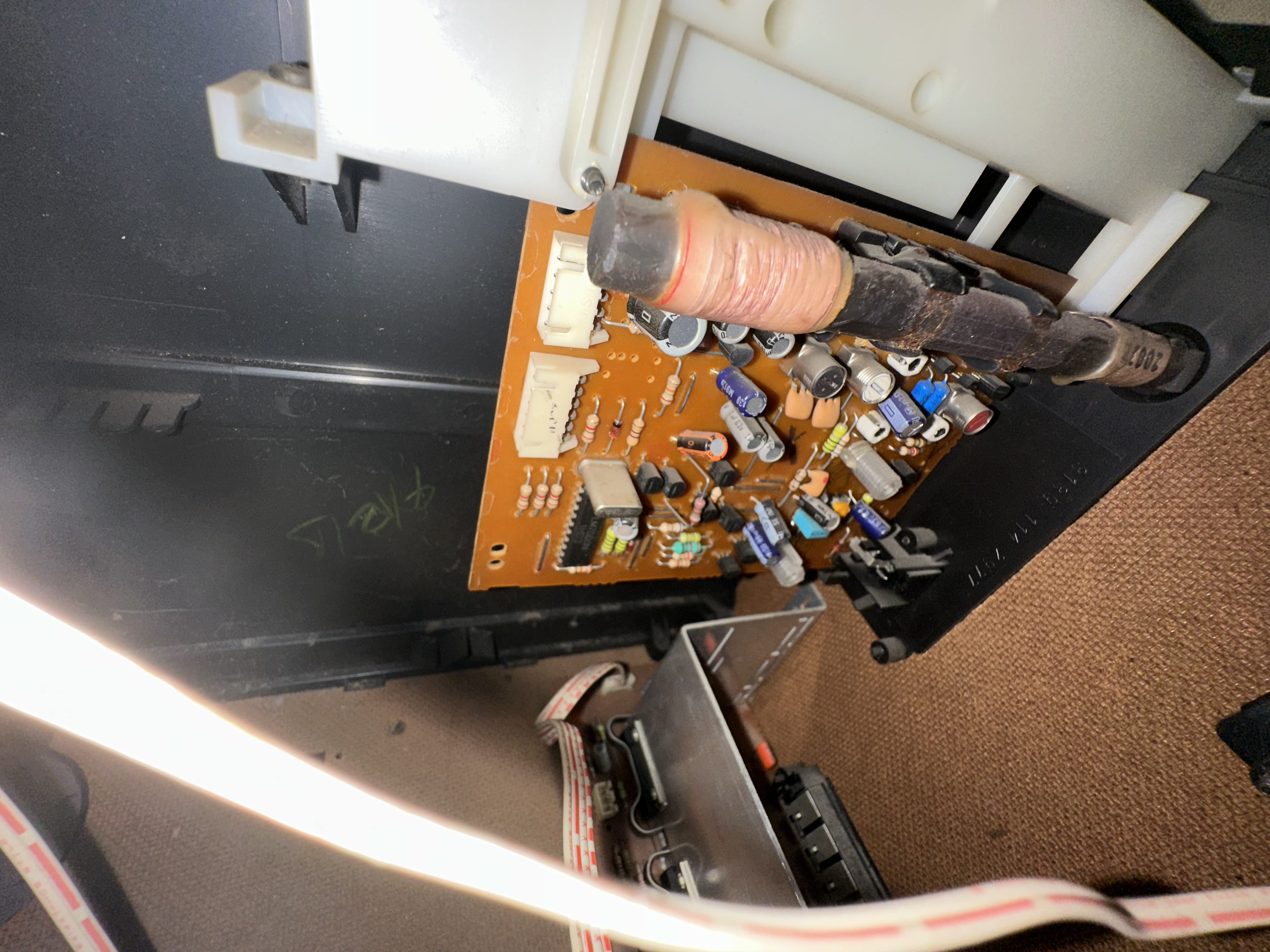

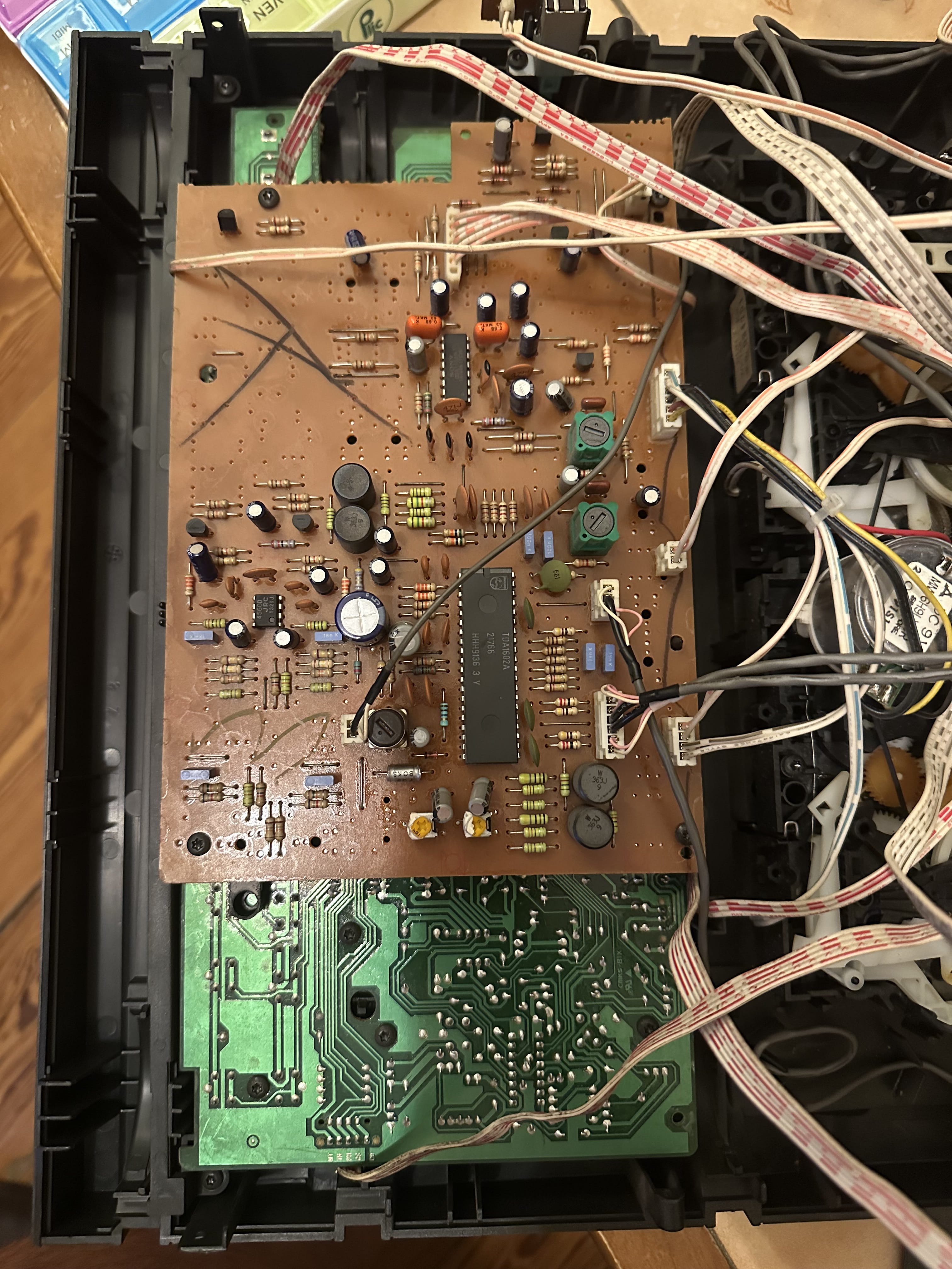

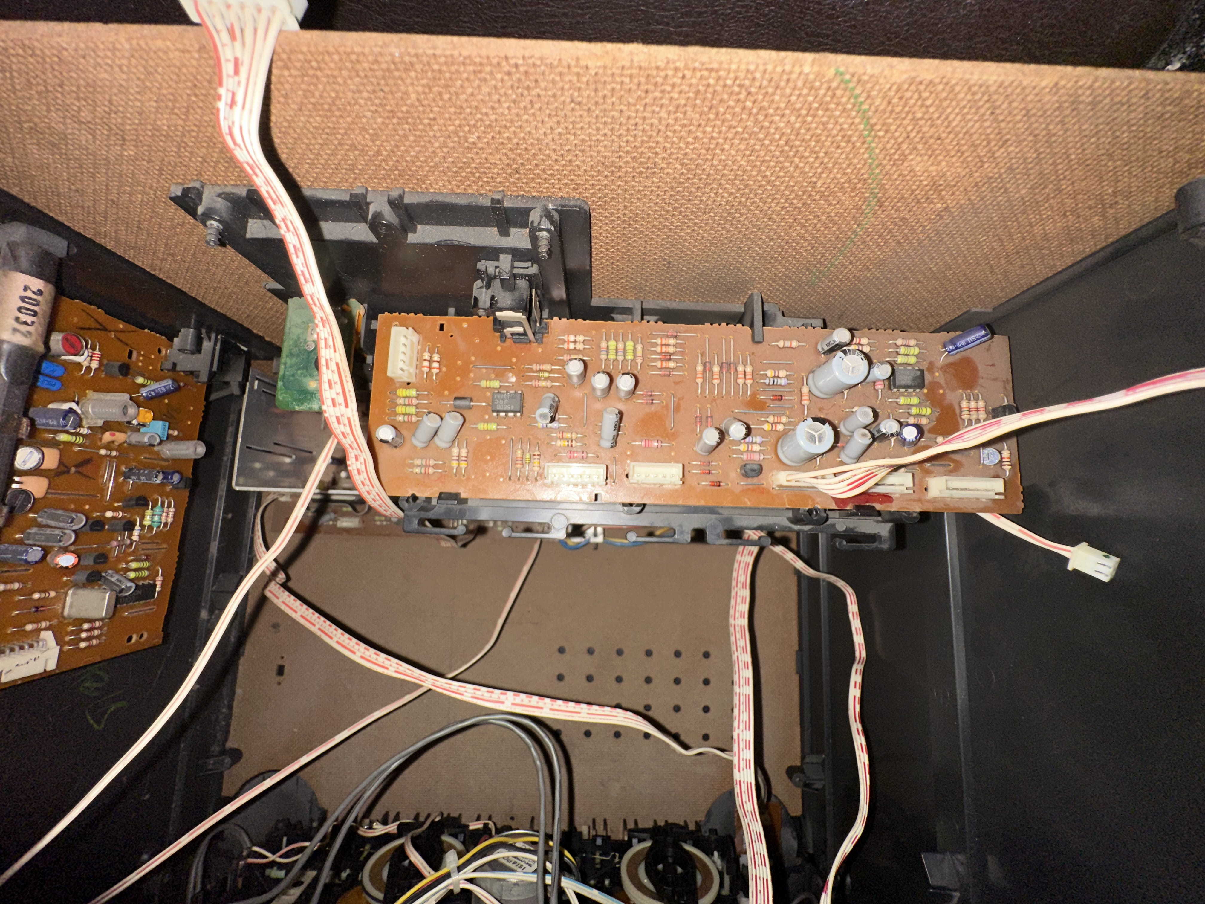

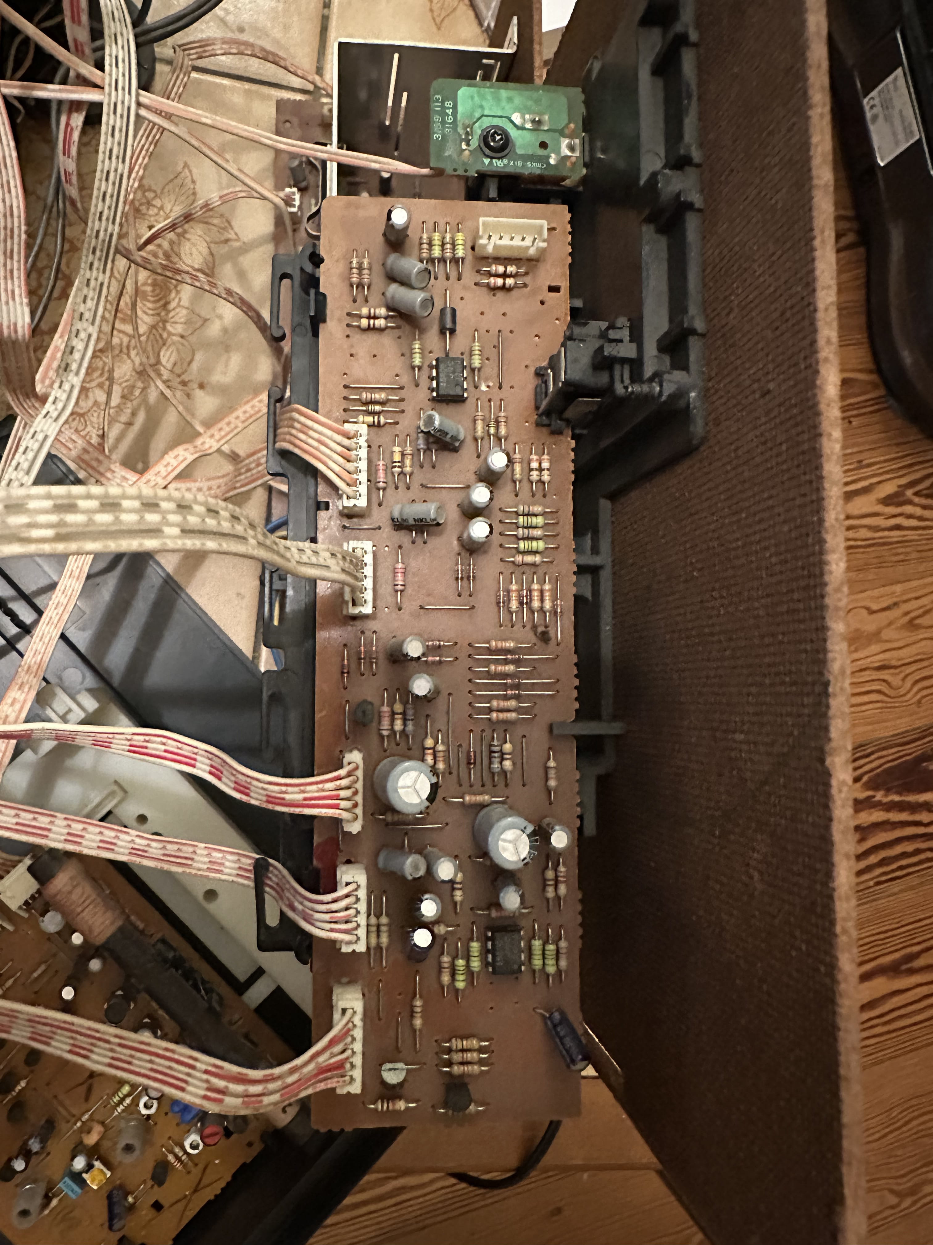

      mes cela ne résolu pas les branchements de câble j’en profite ici pour vous mettre d’autre photo de l’intérieur des plaque où doivent ce brancher ce style de prise usb din etc  prise blanche
      Voilà beaucoup de prise on les même taille et des prise femelle il y en a plus que de prise mâle
      voilà en espérant que patience trouvera le branchement une chaîne idem ouverte encore tout branché une personé du site pourrait me guider câble par câble vers prise et j’en ai déjà multichanger je regarde même si les câble sont numéro Ref etc mdr
      merci encore pour votre réponse

      Il y a une petite languette sur le support de ces Fiches car ce sont des fiches à emboîter sur le support et abaisser la languette par dessus.
      C'est vraiment de l'électronique à ce niveau là.
      A mon avis, il vaut mieux  trouver un électronicien qui saura quoi faire.
      Vous devriez voir autour de vous.

  2. Bonjour
    et avant tout déjà merci de répondre à ma question mes hélas. Ce n’est pas la réponse que je recherche

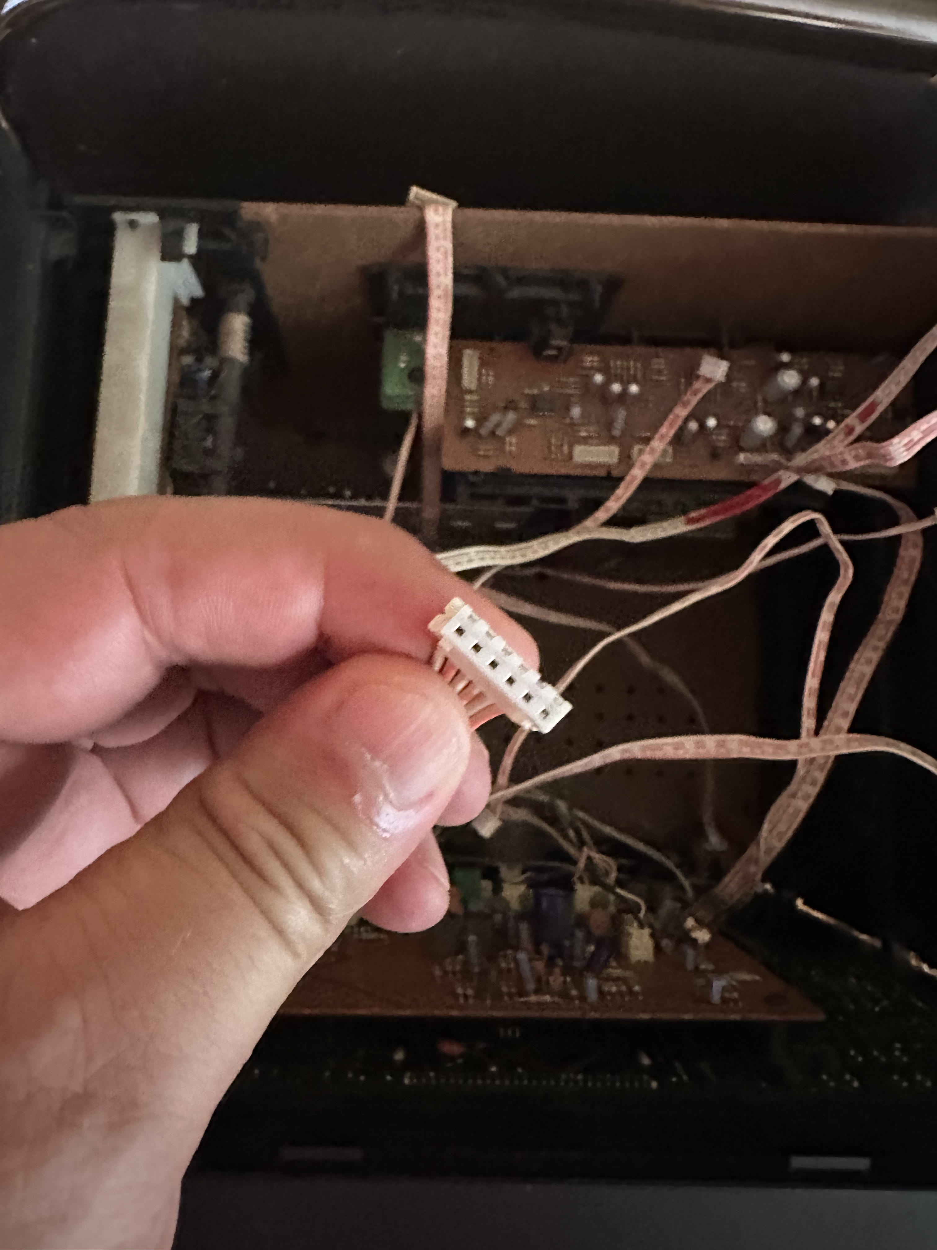

    ces les cables vue sur la photo qui se trouve à l’intérieur de la chaîne non ceu des ampli ou enceintes brancher de l’extérieur vous remez une photo pour préciser le genre de câble prise en main J’en ai une bonne quinzaine à brancher
    certain on des prise unique les autre peuvent ce brancher dans d’autre îlot je pense que ces les câble qui relais platine au ampli à cassette enregistreur et. Etc d’où un vrai puzzle
    seul un réparateur pourrait mieux me détailler câble pas câble ( prise)

      parvontre ce qu’elle ne donne point ces les câble qui ressemblent a des prise usb pour vous donnez la taille et qui ont des raynure interne pour la prise mâle a femelle adapté mes un vrai puzzle meme le circuit électrique interne que m’enverrez un spécialiste je ne sait pas le décoder. Et. D’où une vidéo démontage remontage de ces fameux câble blanc et rouge mes suffirez en espérant qu’un technicien ces amuser à créer ce genre de vidéo vue comme on en voie je croise les doigt 10 câble à connecter et je sauve une chaîne et j’en ai fait des combinaison de branchement le le lecteur cd et autre fonctionne seul la platine m’a fait un coup et d’où démontage courroie patine voilà mon gros blême
      merci encore pour moi ces une chaîne d’ado non séparez

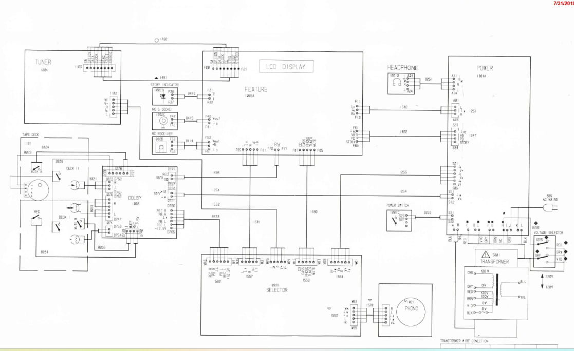

  3. Modérateur
    Les branchements entre les divers circuits imprimés de l'ampli figurent en page 22
    Extrait
    Reste à identifier chacun de ces circuits  en vous aidant des images figurants en page 4-6-12-13- etc, puis ensuite les divers câbles compte tenu du nombres de fils  et broches sur les prises.
    Impossible de pouvoir vous en dire plus malgré les photos transmises, désolé.
    1. Bonjour et merci je crois avoir ce que je recherche et compréhensible j’ai déjà les 3 les 4  de brancher les 5et 6 grâce au plan je vais le faire je croise les doigt mdr
      La ils sont brancher en mode essais avant votre plan  donc à l’attaque gracias

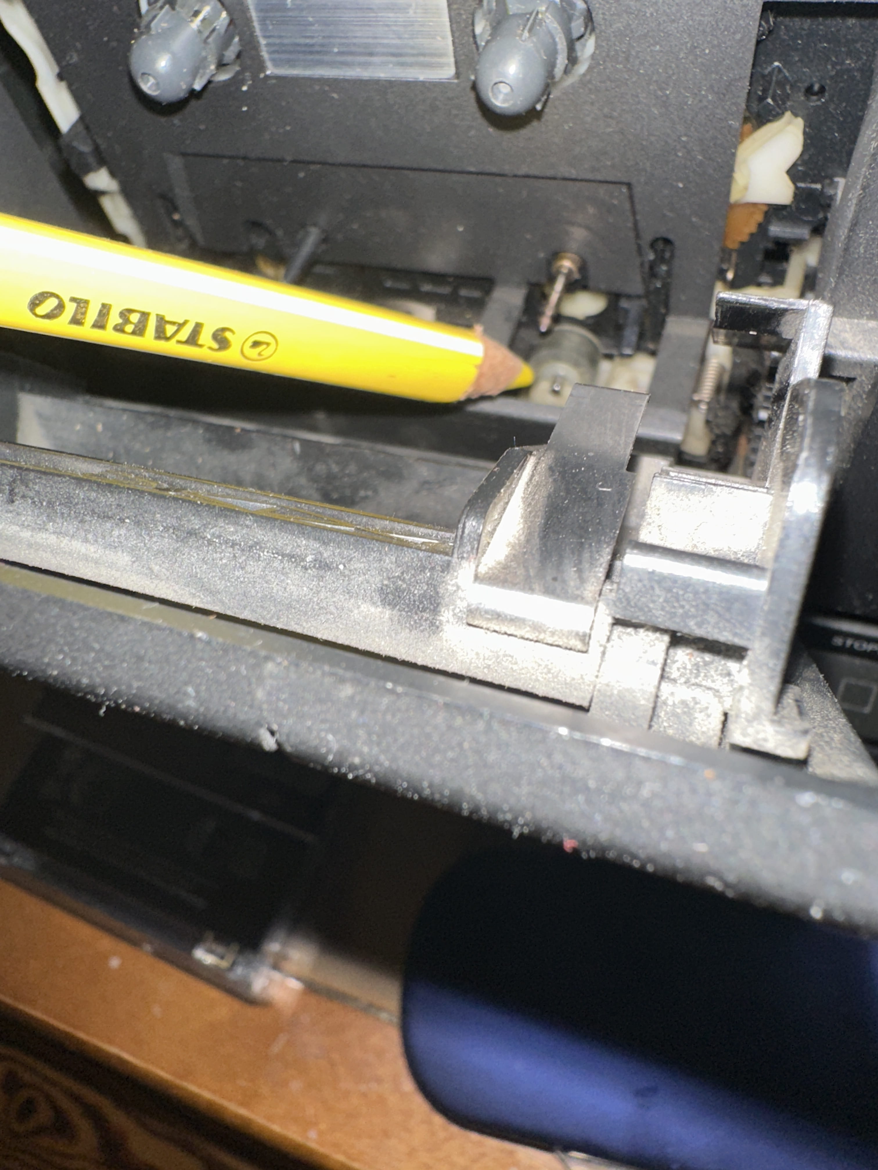

  4. Ré bonjour à tous

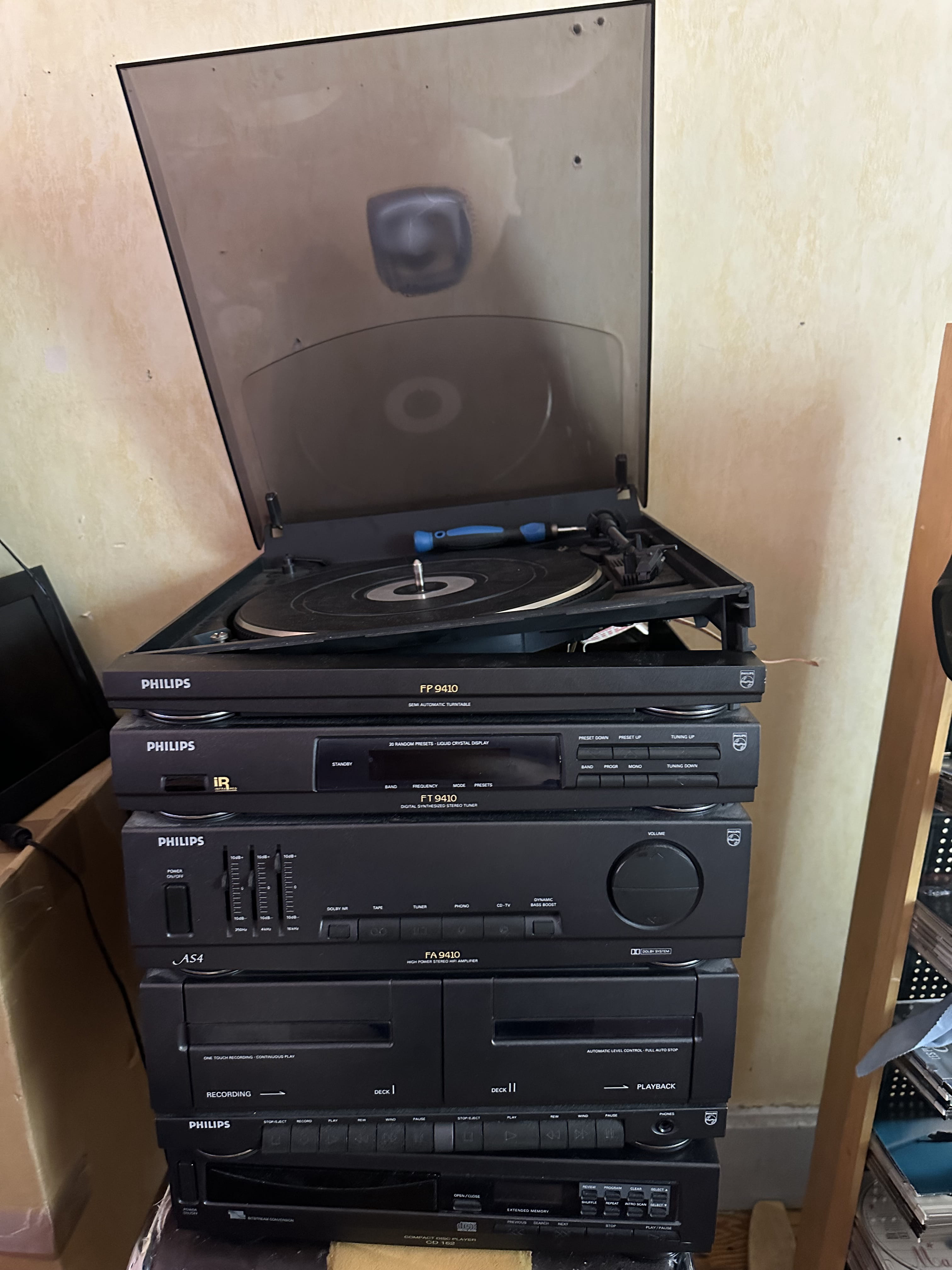

    un dernier soucis je me remets au cassette audio des années 70/80 look Walkman
    d’où j’ai une chzine double lecteur cassette Philips si dessus détail
    et une radio double cassette.
    mon problème et que la bande s’enroule dans les pièce des deux appareil
    question pour vous de quoi cela vient
    réponse avez vous la solution à ces incident
    les cassette sont neuve achat récent
    d’autre datent
    mes elle me le font toutes
    merci d’avance
    1. Elle s’enroule des le début sur cette roue pour la chaîne
