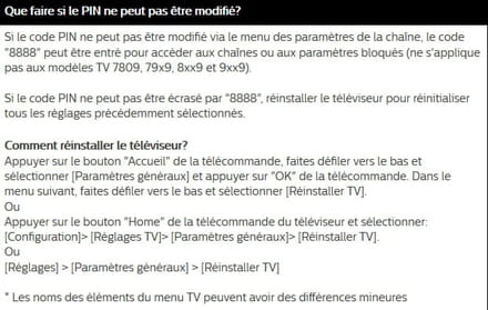

Code pin a trois chiffre pour philps 4000 series
Mon téléviseur 4000 series de chez Philips me demande un code a trois chiffres .
Quelqu un à t il la solution
Merci pour vos retours

Bonjour ,
Vous devez faire erreur le code sur les téléviseurs est toujours composé de quatre chiffres (sauf erreur).
Le code par défaut chez Philips et 8888 ( 0000-1111-1234-0711).
https://www.philips.fr/c-f/XC000014757/comment-modifier-ou-r%C3%A9initialiser-le-code%C2%A0pin-du-t%C3%A9l%C3%A9viseur%C2%A0
https://philips-tvconsumercare.kxondemand.com/Portal/fr/Faq/All/6694
https://philips-tvconsumercare.kxondemand.com/Portal/fr/Faq/All/1693
https://www.depanetout.com/Forums/topic/code-de-deblocage-de-certains-tv/
https://www.lcd-compare.com/code-pin-tv-aide-300.htm#reset-PIN-TV-Philips
