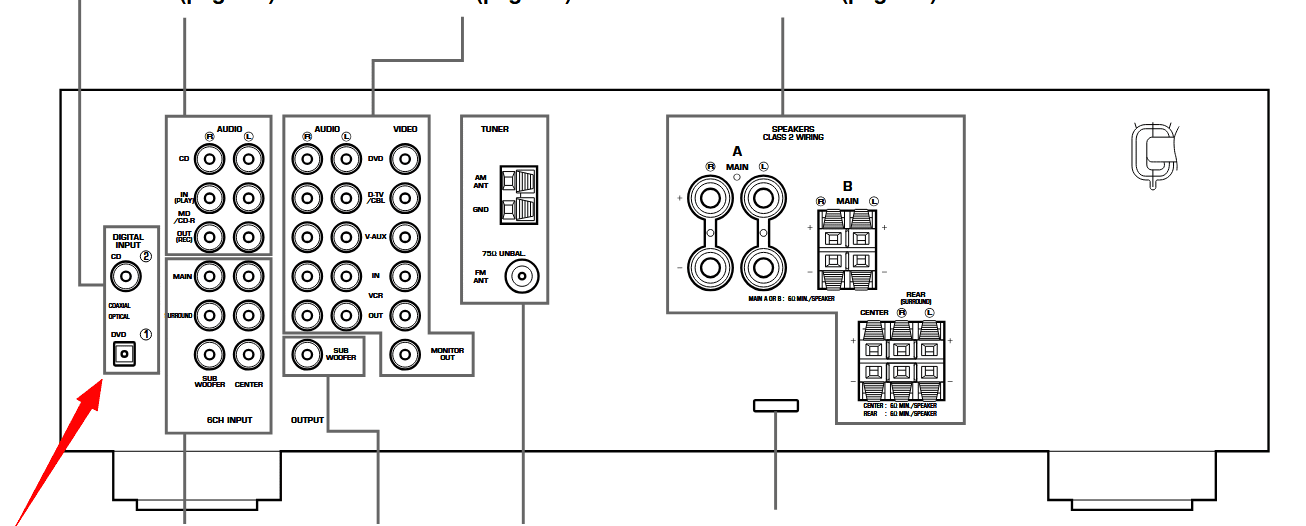

    Je possède un Yamaha RX-V340ADS que j'ai branché sur un convertisseur DAC pour passer de fibre optique à RCA
    Je ne comprends pas. Pourquoi être passé de la fibre optique (numérique) au RCA (analogique). Est-ce que ton ampli n'a pas de sortie numérique ?
    1. Pour le dac ma télévision ne fonctionne qu'avec la fibre optique. Je n'ai donc pas le choix, à moins que vous ayez des idées. Je n'ai que des ports HDMI et fibre optique.
  3. Modérateur
    Comme le précise Panth33ra pourquoi utiliser un DAC optique vers RCA alors que cet ampli possède une entrée optique ??
    Quel appareils (Marque et modèle) fournit le son via un câble optique ?
      sur un ampli les prises optiques sont des entrées pas des sorties
    1. C'est bon, j'ai trouvé ! C'était dans les paramètres, il fallait juste choisir le mode DVD dans la case numéro 1. Merci beaucoup de votre aide.
