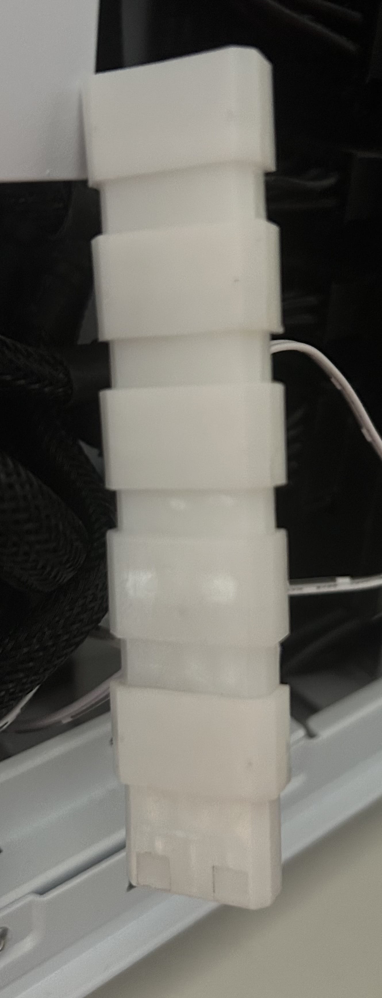

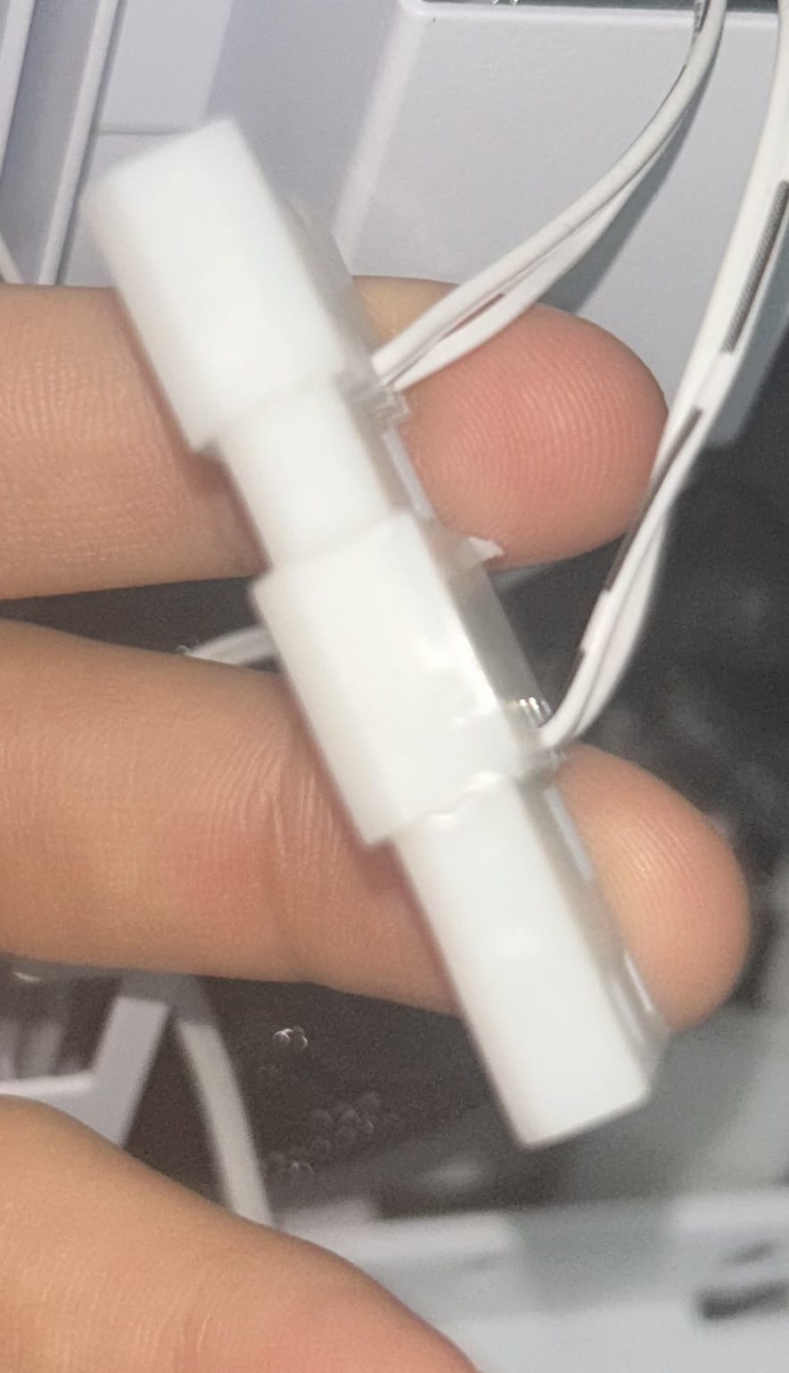

J’ai récemment acheté 6 ventilateurs pour mon pc : https://amzn.eu/d/2DwFhoh

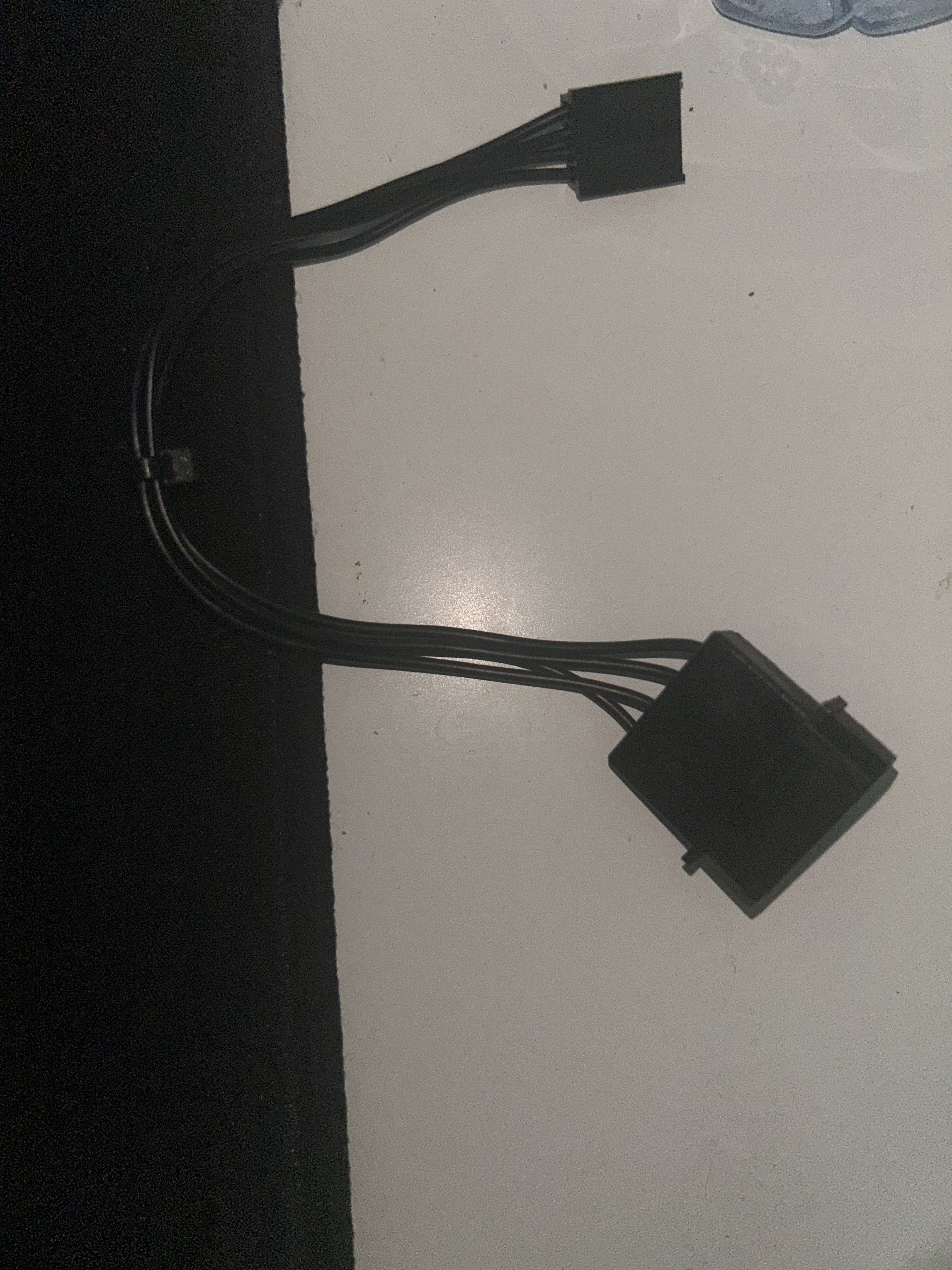

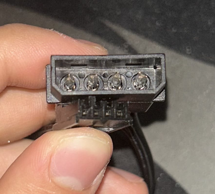

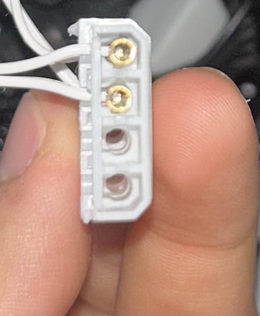

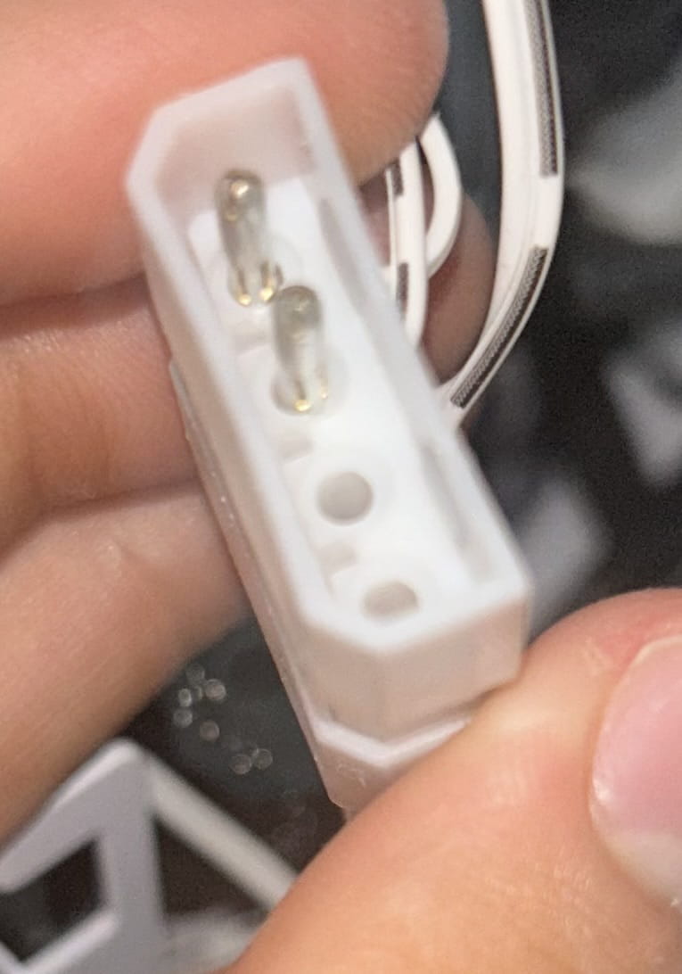

Sauf qu’ils sont fournis avec un câble molex 2 pin avec un côté mâle et un côté femelle (photos câble blanc). Je n’ai nulle part où brancher ça sur ma carte mère (Asus Z790 A)ni mon alimentation (be quiet 80+ gold). En cherchant dans les câbles de mon alimentation j’ai trouvé un câble avec un molex 4 pin femelle to 4 pin (photo câble noir). Comment brancher mes ventilateurs ?

    Brancher votre prise blanche sur la molex noir en provenance de l'alim.
      merci pour votre réponse mais le câble noir n’est pas branché à l’alimentation. Y’a t-il un moyen que je ne connais pas de le brancher à l’alimentation ?

    Il faut un molex en provenance direct de l'alim ou utiliser un sata avec un adaptateur de ce type :

      Je suis désolé si la question paraît bête mais les câbles du ventilateur est en 2 pin et l’adaptateur que vous avez envoyé est en 4 pin. Est-ce quand même compatible ?

      Oui, c'est normal,  les ventilos ont besoin que d'un + et d'un -. La prise molex à un detrompeur on ne peu pas la brancher à l'envers.

    Il faudrait les photos des connecteurs dispo sur ton alim.
