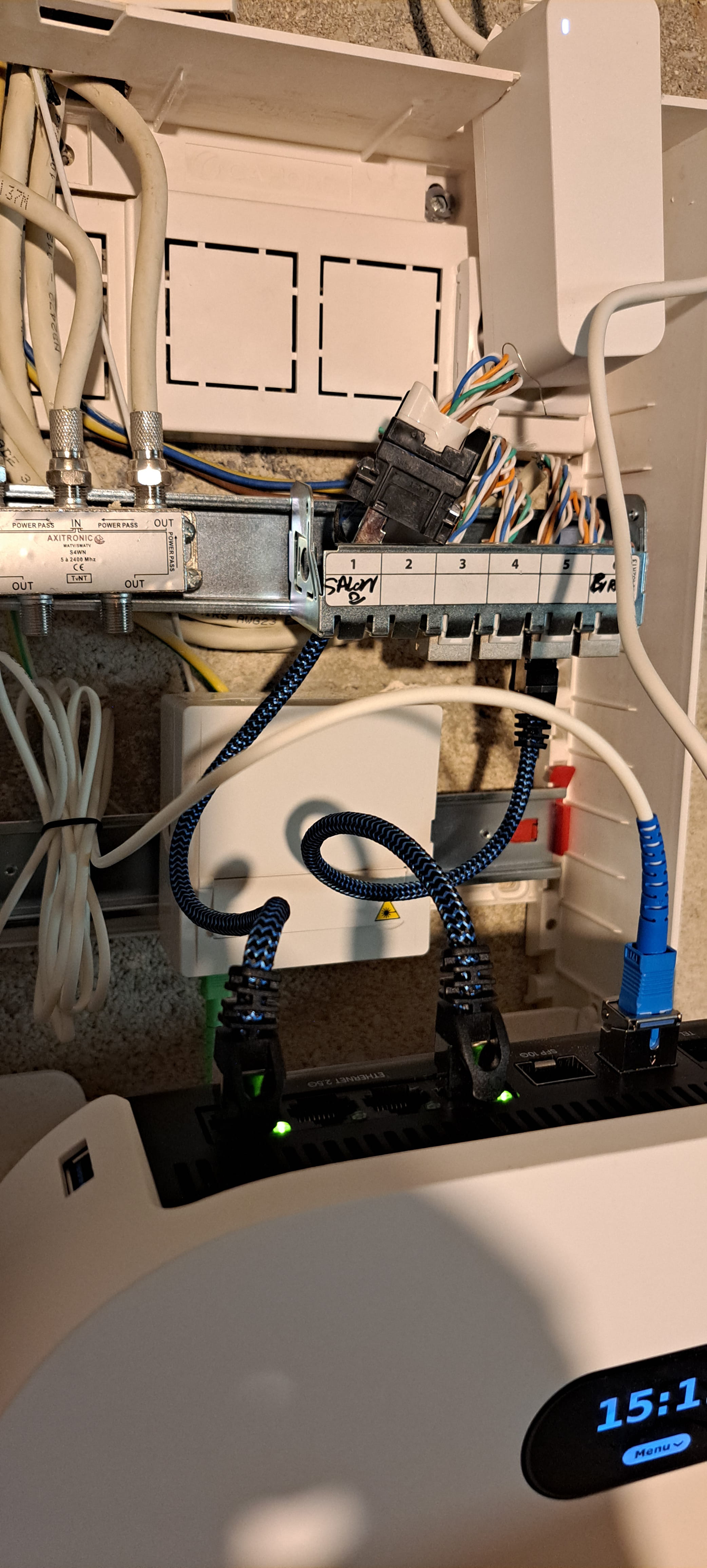

Bonjour , je suis bloqué , nous avons été relié à la fibre récemment,  mais je n'y connais rien en branchement avec le DTI , il y a 5 prises RJ45 dans la maison .
Besoin d'aide , merci beaucoup

      Il y a un PTO ou la fibre à été reliée, du coup j'ai compris que le dti ne me sert plu . Ensuite est ce que je relie toute les prise rj45 à chaque slot de la box ?

      Voilà comment j'ai procedé
      1. Salut,
        l'installation a l'air correcte vu comme ça, il n'y a guère que la sortie téléphone de la box, que je me demande où elle va, il y a une base DECT directement ou c'est le DTI ?  il ne  faudrait pas que ce soit le DTI .
        ce que tu as à réaliser c'est ceci ou quelque chose de proche:
        brassage fibre ou adsl
        Pour ta prise du bureau, il faut que tu testes avec d'autres cordons entre box et brassage et prise murale et PC, souvent la limitation de débit vient du cordon de brassage ou terminal.

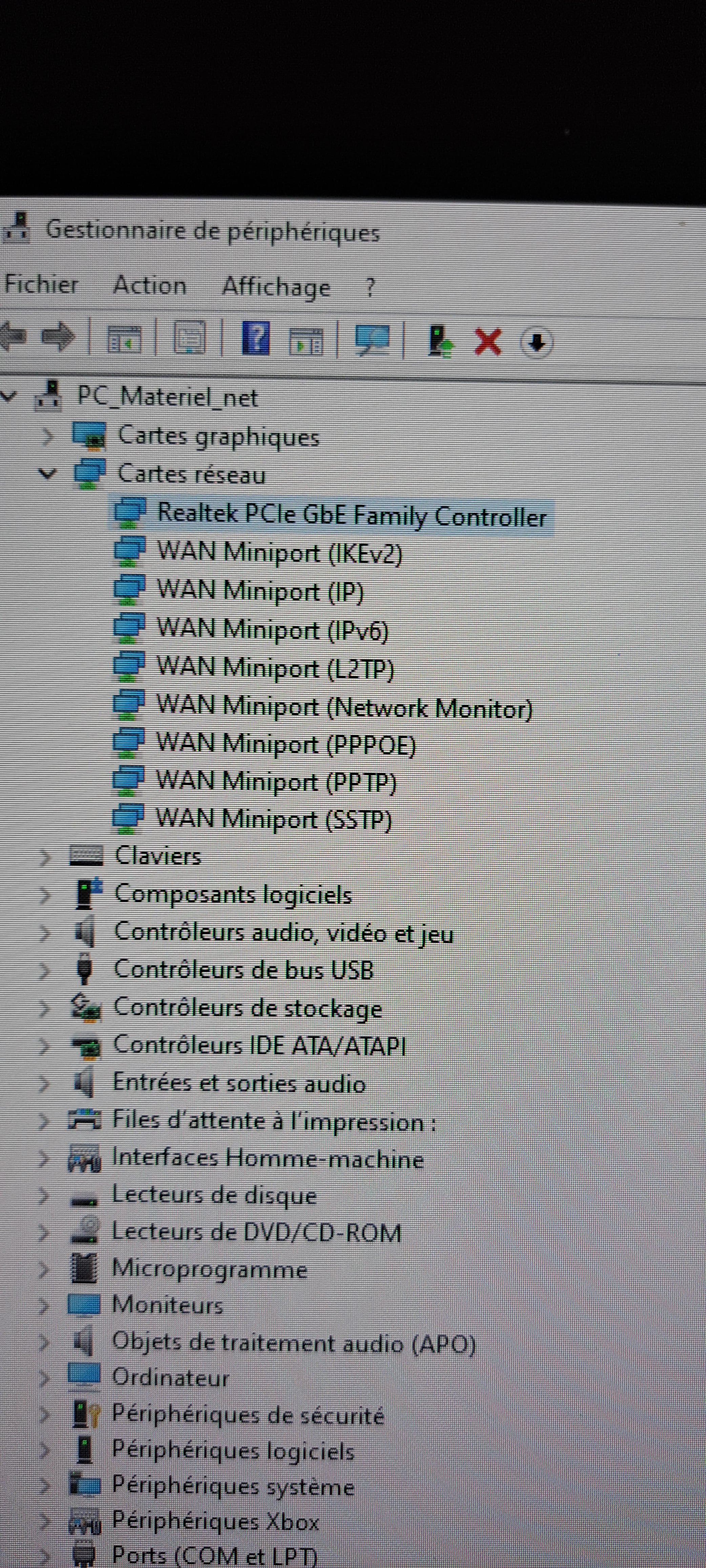

        aussi, quelle est la carte réseau ethernet du PC dans le gestionnaire de périphériques ?

        Pour les câbles ethernet ce sont tous des cat8 , pour la carte réseau

        essaie d'inverser tes câbles entre eux et bout pour bout, facile au brassage.
        Les cordons de brassage du haut de leurs 20 cm, tu ne pourras pas les utiliser au mur.

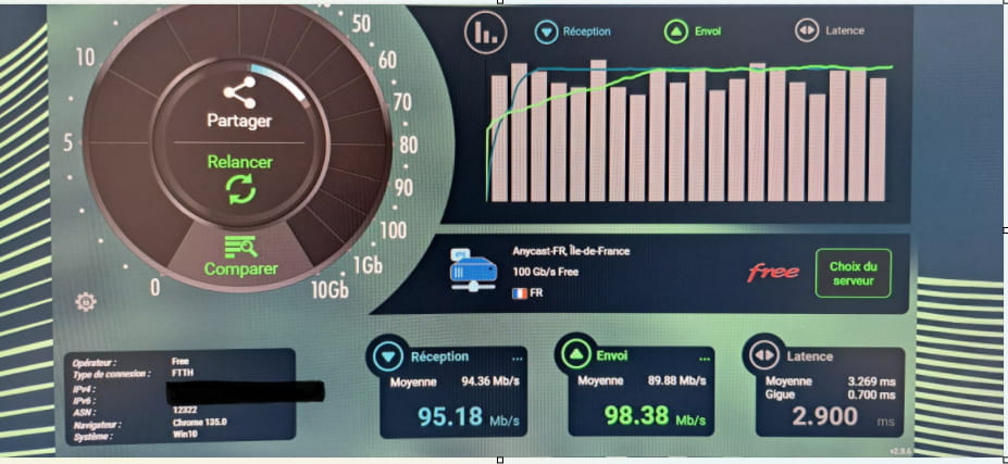

        Voilà le résultat fait avec le pc portable juste en se mettant à côté de la box et en Wi-Fi,  je n'ai pas de port ethernet dessus
      5. @Apophiis
        c'est pas ce PC que tu as dans le bureau alors ...
        Ce test n'indique pas grand chose , sauf que côté box ça va (heureusement avec une freebox ultra qui a du wifi 7 et une fibre à 8 Gbit/s).
        Tu peux toujours acheter un adaptateur usb3 / ethernet 2,5 pour ce PC.

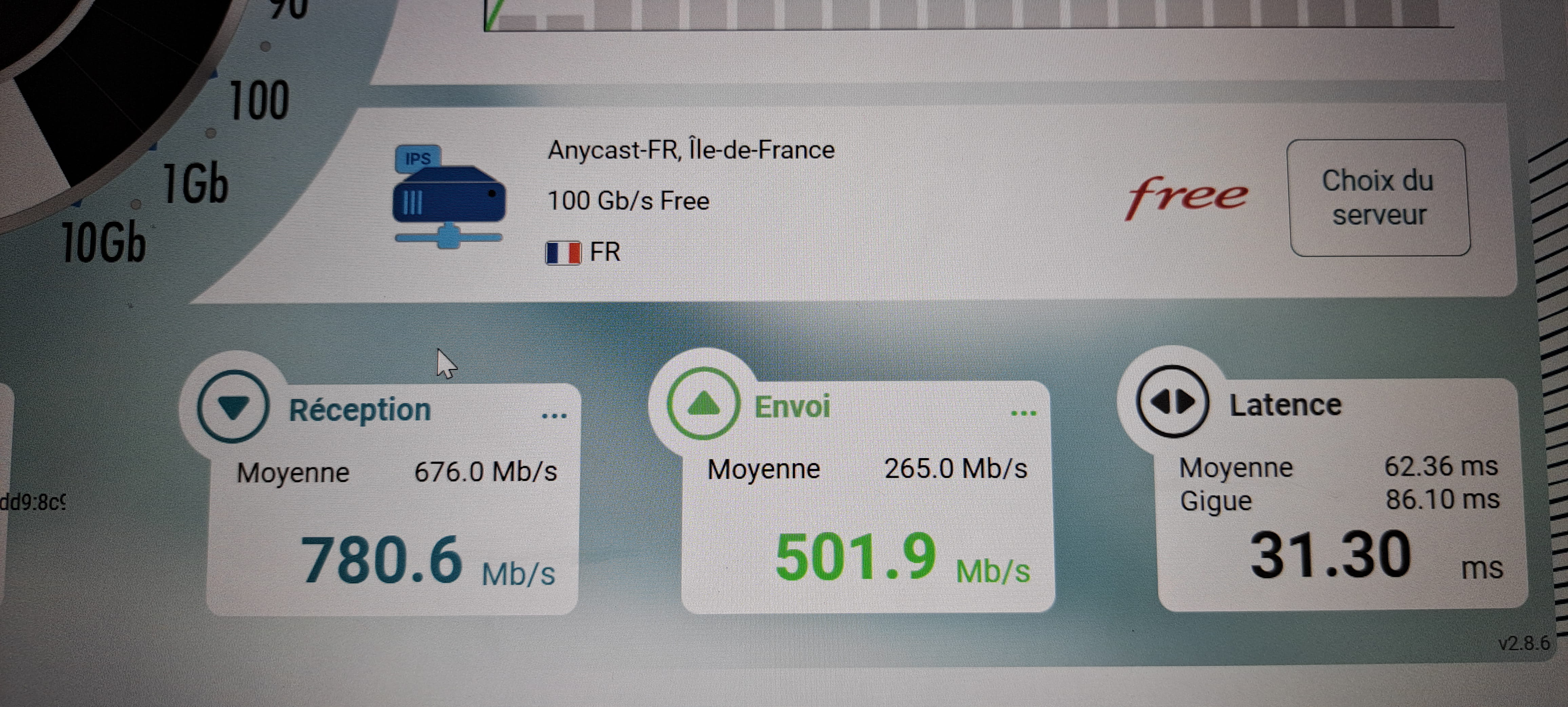

    2. Voilà le débit que j'obtiens sur mon ordinateur relié à une prise rj45 .
