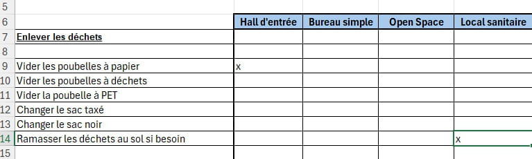

J'aimerais automatiser ce fichier excel. L'idée est la suivante : ma collègue remplit l'onglet "Cahier de charges BASE" avec des croix "x". Les tâches s'affichent automatiquement dans l'onglet "Cahier des charges CLIENT". Petite variante, il faut que les titres en ligne 6 s'affichent à chaque fois. Est-ce possible ?

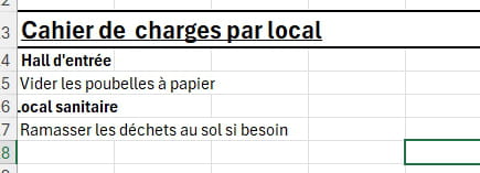

      Tel que je le comprends, en ayant ça :
      on doit obtenir quelque chose du genre :
