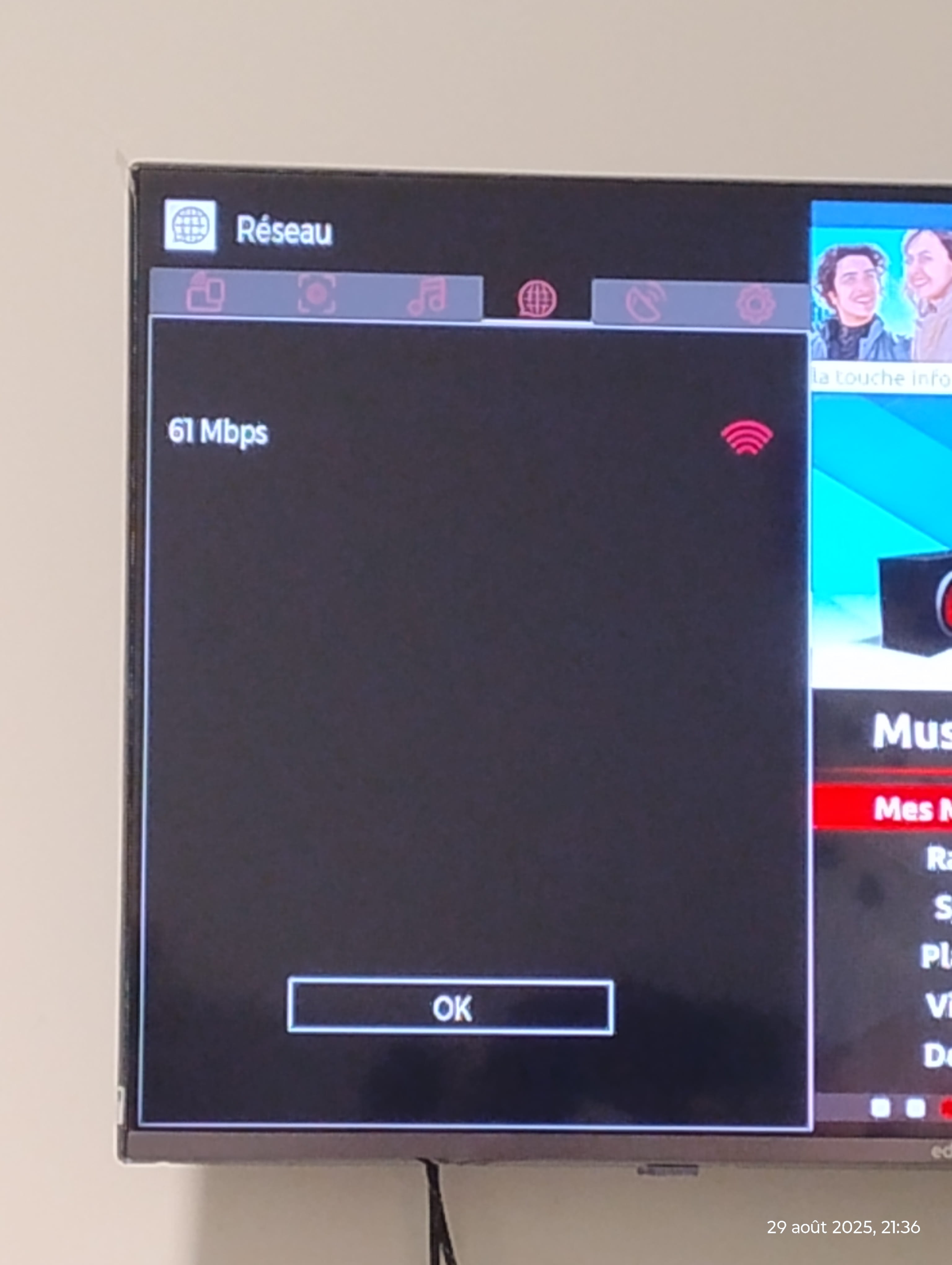

J'ai récemment acheté une télévision edenwood mais 2 problèmes apparaissent.
Depuis hier, elle me signale ne pas avoir de connection internet, elle m'invite à vérifier les réglages.
Je vérifie connection, câble HDMI changé, j'ai éteins et redémarrer TV et box aussi
Mais rien a faire, pas moyen.
J'ai donc voulu réinitialiser la télé, mais je n'est pas le menu paramètres en haut.
J'appuie sur le bouton Home, la télécommande m'amène sur les bannières des actus ! (Bannière en surbrillance rouge cf photo)
Les boutons on des raccourcis bizarres
Exemple:  txt dans un carré m'amène sur création de profil, mais les boutons raccourcit vert et bleu m'amène aussi sur création de Profil ...
Le G dans un carré ne semble pas correspondre a quoi que ce soit.
Quand a exit il me fait basculer vers 2 chaînes exemple ici je suis sur la 6, si j'appuie exit il me met sur la 7 et si je re-appui exit il me repasse sur la 6
Il me semble que l'on peut mettre a jour et rééquilibrer télécommande mais sans connection impossible
J'ai du réseau internet, j'ai aussi réinitialiser ma box sans succès.
Que faire, avez vous des solutions ?

    Quel est le modèle de ce téléviseur Edenwood ?
    Sur votre capture d'écran vous êtes  dans la rubrique Musique, de fortes chances que la réinitialisation se trouve dans la rubrique Réglages.
    Pour atteindre Réglages, il faut jouer avec le navigateur de votre télécommande

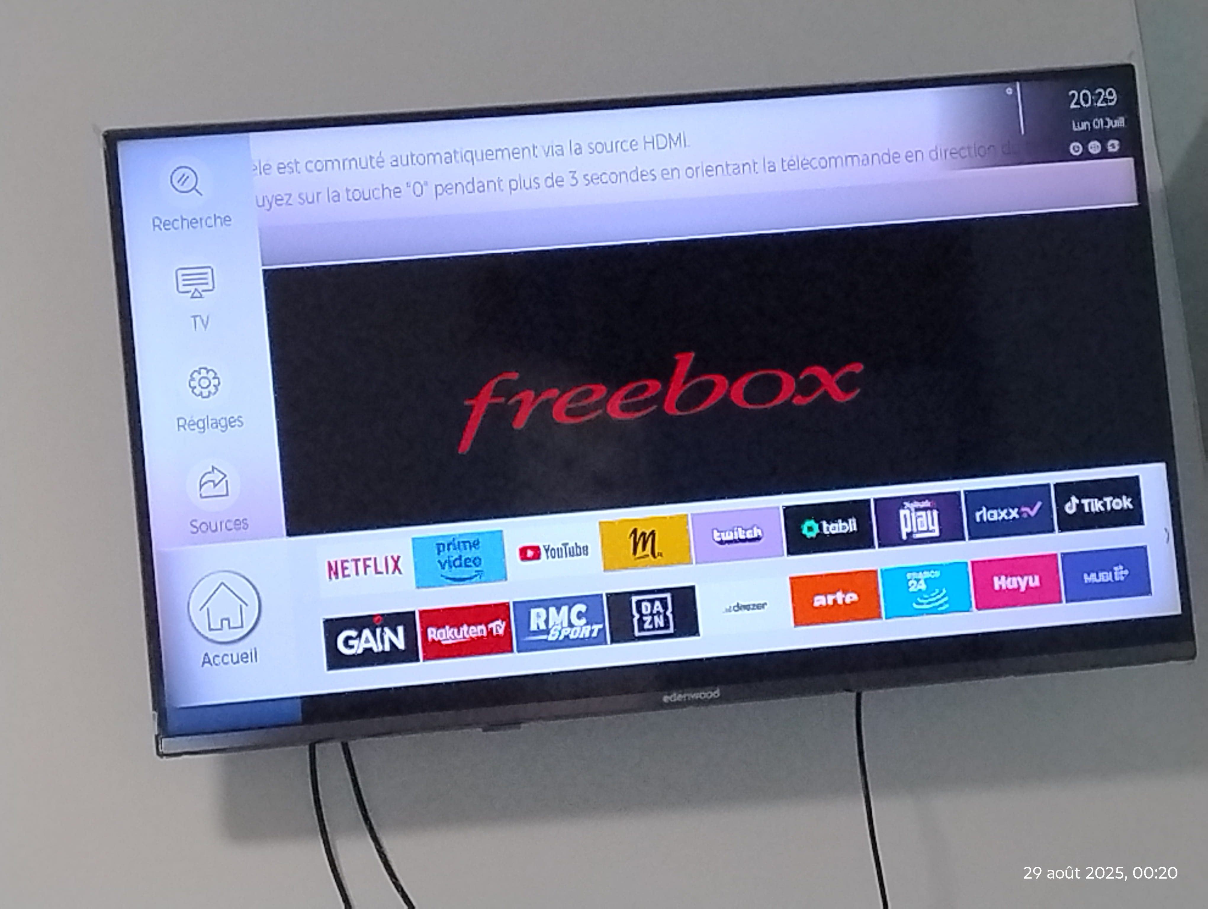

      1. Alors pour mieux comprendre ma question, voilà le menu que je n'arrive pas à afficher assez longtemps
        En effet, il faut que je redémarre ma Freebox, puis rallume ma tv, ça s'affiche 15 secondes et ensuite il dit qu'il a permuté automatiquement sur le HDMI et du coup il revient sur cet écran Freebox.
        Donc je n'arrive pas a faire de réglages.
        Comment faire ?

          Afin d'être sûr (pour ma part, c'est plutôt confus…), vous avez quoi comme écran actuellement, celui du mois d'avril ou un autre type d'écran au moment de l'allumage ?
          Sinon, essayez ceci : débrancher la prise secteur du téléviseur (minimum 60 secondes…) Ensuite, faites en sorte de débrancher tous les câbles qui arrivent sur le téléviseur (aucun appareil ne doit être raccordé au téléviseur que ce soit par l'intermédiaire d'un câble ou via le wifi…) éteignez la box (ou en éteignant le wifi via le bouton présent sur la box), puis rebranchez la prise secteur et redémarrez le téléviseur pour voir.
          Enlevez les piles de télécommande aussi quelques secondes pour voir.
          Afin d'être sûr, avez-vous bien essayé de voir dans "Réglages" présent sur la capture du mois d'avril ?

        Après recherche hier, je parviens enfin à avoir acces a mon menu tv (photos 1) il fallait désactiver cec depuis un raccourci télécommande et donc j'ai accès à mes réglages

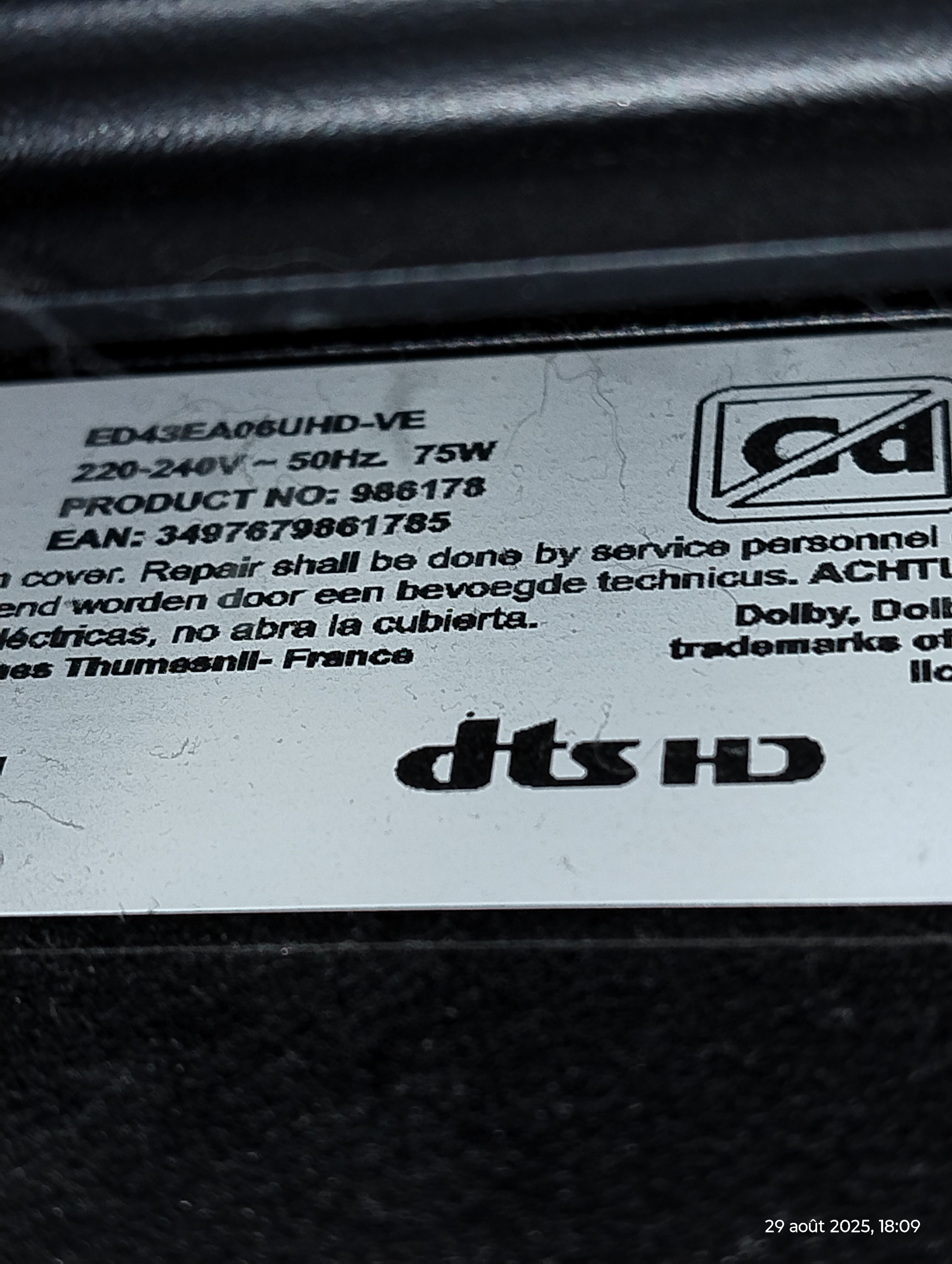

          Pour ce qui est de connaître le modèle exact, il faudrait déposer une capture de l'autocollant présent à l'arrière du téléviseur si celui-ci est encore présent.

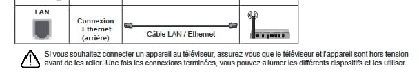

          Avez-vous la possibilité de la raccorder avec un câble RJ45 pour ethernet ?
          La connexion serait plus stable avec un câble.

        modèle de la tv
        ed43a06uhd-ve
        1. Il n'y a pas de numéros sur l’autocollant présent à l'arrière ?
          Oui, mais on ne sait toujours pas si vous l'avez réinitialisé ou non, et on n'a toujours pas de référence, et on n'a toujours pas la dernière capture demandée !
          Reste à voir s'il y a bien une entrée RJ45 sur le téléviseur en question, je ne suis pas en mesure de pouvoir le savoir sans la référence exacte du téléviseur en question !

      5. Est ce le numéro que tu souhaites ? L'autocollant est difficile d'accès.a Cause du support tv qui est devant

          <<Avez-vous la possibilité de la raccorder avec un câble RJ45 pour ethernet ?
          La connexion serait plus stable avec un câble.>>
          Il y a toujours une perte de débit en passant par le wifi, il est préférable de passer par un câble RJ45 pour une communication plus stable entre la box et
          le téléviseur avec une distance d'environ deux mètres.
          L'idée est de voir si c'est mieux avec le câble, plutôt que passé par le wifi, il est fort possible que ceci règle ce problème de connexion instable ou inexistante à certains moments entre la box et le téléviseur.
