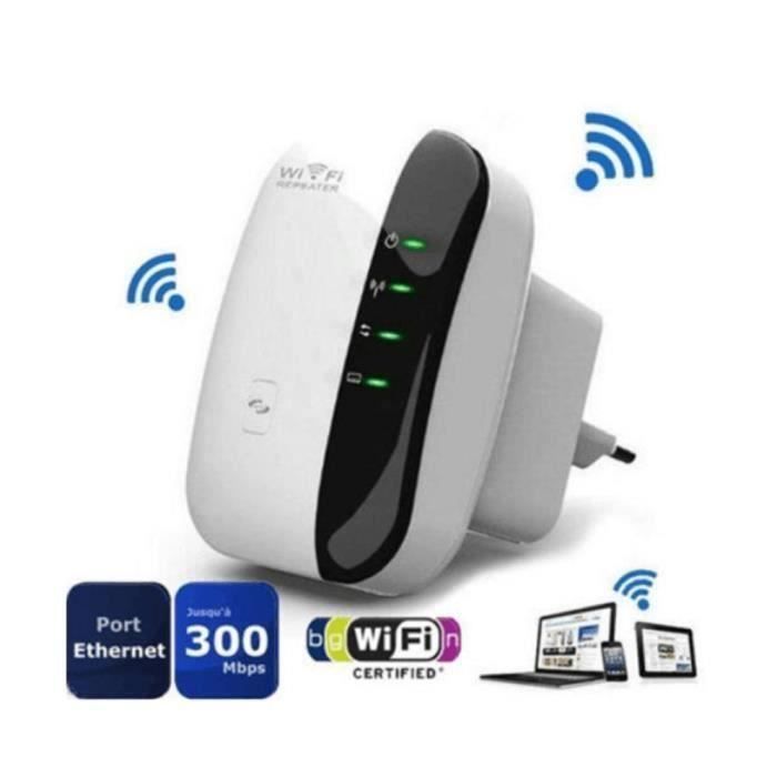

J'ai acheté des répéteurs nommés Wireless-NWiFirepeater censés avoir pour adresse :192.168.11.1 mais cette adresse est introuvable sur internet donc je n'arrive pas à les connecter au routeur (Starlink). Pourtant cette adresse est bien indiquée dans le mode d'emploi et imprimée sur les répéteurs eux mêmes. Merci
  1. brupala Messages postés 111196 Date d'inscription   Statut Membre Dernière intervention   14 467
    cette adresse n'est accessible que quand tu es connecté directement au réseau wifi du machin
      Je veux dire le réseau wifi par défaut, d'usine, ou bien en ethernet directement dessus.
      C'est le bidule avec une bande noire sur le côté ou ce genre là ? qui est son cousin ...
  2. Virgil2499
    Exactement, mon cher Watson ! C'est bien celui-là même, pas son cousin. Et merci de ta réponse…
     Or donc, si je comprends bien (ce qui n'est pas garanti, je le crains…) pour se connecter il faut déjà être connecté et là ça roule, pas de problème. En revanche si on n'est pas déjà "connecté directement au réseau wifi du machin" pas question de se connecter puisque l'adresse n'est pas accessible si on n'est pas connecté or justement c'est bien parce que je ne suis pas connecté que je cherche un moyen de me connecter or le seul moyen d'être connecté c'est d'être déjàconnecté, c'est génial, je découvre un monde nouveau…mais je me commence à me demander si c'est bien raisonnable d'espérer quelque chose de ce truc diabolique qui me pousse à me répéter sans arrive nulle part., est-ce que je ne retrouverais pas mieux la paix de l'esprit, de l'âme ou quoi que ce soit de ce genre, en frappant à la porte d'un autre répéteur moins vicieux, un que tu me conseillerais par exemple mon cher Watson…euh, mon cher brupala…Sachant que l'endroit où j'habite est plutôt fragmenté et qu'il me faudrait une portée d'au moins une centaine de mètres pour être tranquille avec un seul répéteur. J'en ai vu un, qui se présente comme un Repeteur Exterieur Puissant avec Antenne Longue Portée - Amplificateur WiFi 6 Wavlink AX1800 Mesh- Outdoor Poe Répéteur et qui serait peut-être le moyen de sortir de cette histoire de fous et de pouvoir enfin bosser sans me prendre la tête… Qu'en penses--tu ?
      Bon alors, maintenant que tu dis ça si tu as une telle surface à couvrir, tu oublies le répéteur, tu n'arriveras à rien avec, surtout celui là qui  n'est pas cher, mais connu pour très mal fonctionner.
      Donc casse ta tirelire pour de bon et investis dans un vrai réseau wifi en maille (mesh), tu arriveras déjà beaucoup plus loin
