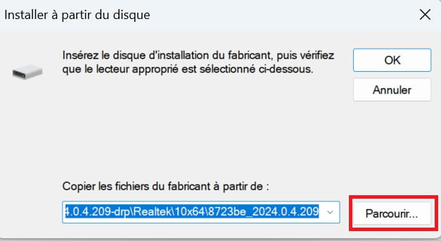

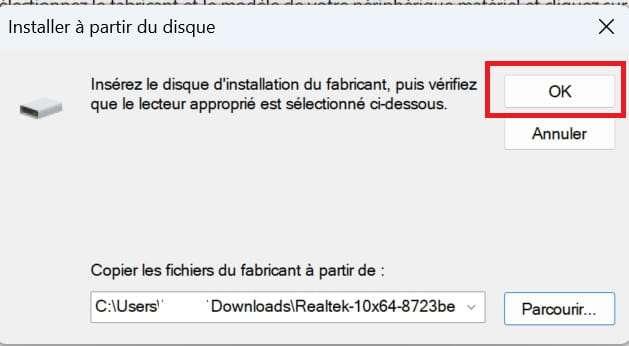

Je suis rentré dans le dossier 8723be 2024.0.4.209 et là j'ai le fichier neyrtwlane02 mais il n'y a pas de .inf
Je clic dessus ou je mets ouvrir à côté de  : nom du fichier : *.inf
kaneagle Messages postés 86933 Date d'inscription   Statut Modérateur Dernière intervention   14 614
Sélectionne --> neyrtwlane02 et OK
gilou
Si je sélectionne ce fichier et que je fais suivant (je n'ai pas ok) je reviens sur : installer à partir d'un disque
Normalement, tu cliques sur le fichier, ensuite sur OK et suivant.

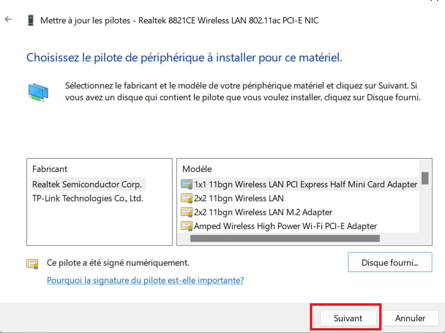

Si rien ne fonctionne:
Mettre à jour le pilote
Parcourir mon poste de travail pour rechercher des pilotes
Parcourir
Sélectionne le dossier du pilote dézippé

Je suis revenu du coup à la recherche du fichier dans mes téléchargements.  J'ai de nouveau netrtwlane02. Si je fais un clic droit dessus j'ai : ouvrir et là il me demande si je veux l'ouvrirv(avec la mention de l'avertissement de sécurité  sur led fichiers téléchargés depuis internet)
Je fais ça  ou je retourne à la case départ ? car comme je te l'ai dit lorsque j'arrive au dossier 8723br 2024 0 4 209 que j'ai recherché dans mes téléchargements il ne me propose que  : netrtwlane03 et ouvrir et là je reviens sur : installer à partir du disque

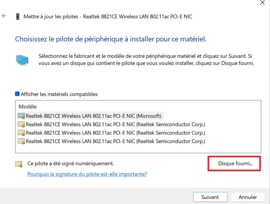

Images en exemple:
gilou
D'accord. Donc c'est lorsque je met ouvrir sur le fichier et que je reviens comme je te l'ai dit sur installer à partir du disque que je mets ou sauf que je n'ai pas de disque à insérer
Tu ne cliques pas sur ouvrir !
J'ai tout mis en rouge sur quoi tu dois cliquer.
gilou
Oui . Vraiment désolé.  C'est  super bien avec les images mais comme je suis sur mon portable et que c'est petit je n'avais pas toit vu le 1er coup et avant que tu ne réponde ce dernier message j'ai regardé de nouveau et cette fois je suis allé au bout. J'ai donc téléchargé ce nouveau pilote.  Je vais fermer et redémarrer.
