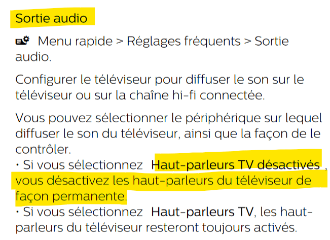

    1. baladur13 Messages postés 47321 Date d'inscription   Statut Modérateur Dernière intervention   14 387
      Dans le menu son du téléviseur il y a une conversation qui permet de couper les hp du téléviseur.
      Extrait notice page 57 :
