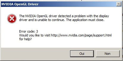

Je viens de voir apparaître cette fenêtre : (çà ne m'a pas empeché de continuer à surfer)

pour le message de Nvidia --> clique ici
voici ce qu'il signifie:
le pilote nvidia opengl a détecté un problème avec le pilote d'affichage et ne peut pas continuer

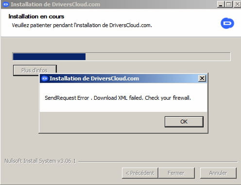

Je n'ai pas pu télécharger Driverscloud. Voilà ce qui s'est affiché :

tu peux télécharger Driverscloud maintenant?
jeanaudi Messages postés 118 Statut Membre 5
Pour le moment, çà va, mais je ne peux toujours pas télécharger Diverscloud

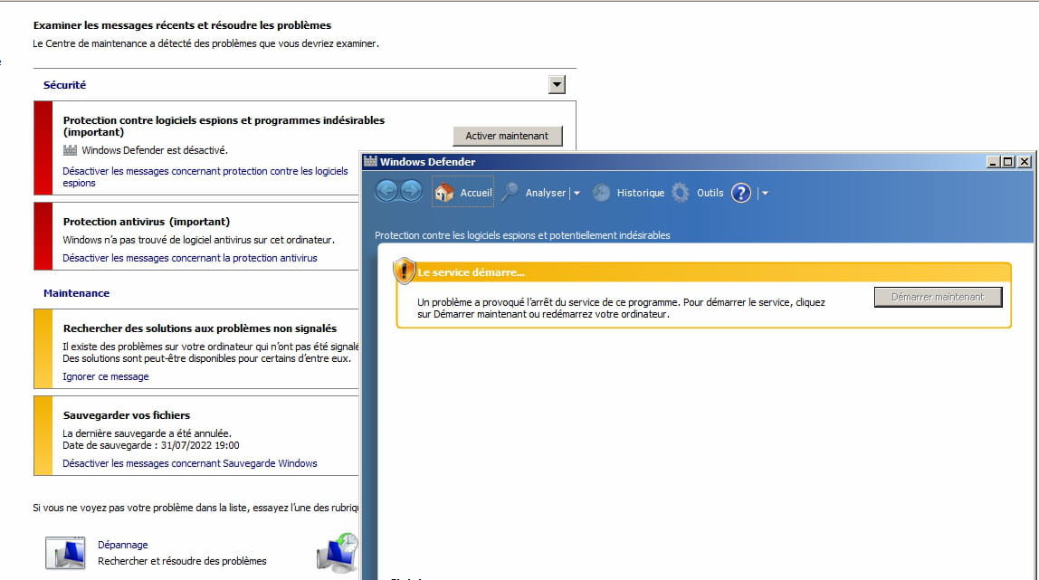

Toujours pas. Et pourtant je viens de m'apercevoir que Windows Defender est désactivé.

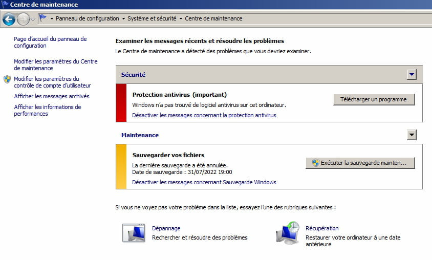

regarde dans le panneau de configuration --> pare feu
