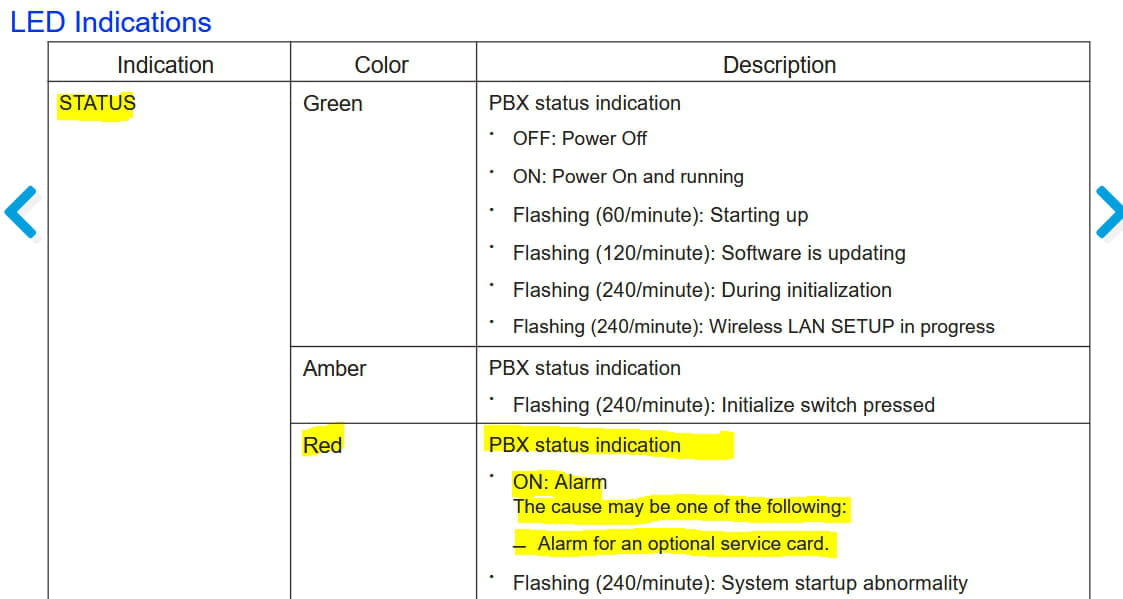

l'état du standard est rouge en constant
La notice, en page 62 indique un problème sur une carte en option.
Extrait
Toutefois les problèmes de PBX sont affaire de spécialistes professionnels, pour ma part, je ne peux que vous transmettre la notice.
https://download.trust.co.in/usermanual/panasonic_epabx/panasonic-epabx-kx-ht824_usermanual.pdf
Je vos conseille donc de faire appels aux services des personnes qui ont installés ce standard ou directement à Panasonic.
