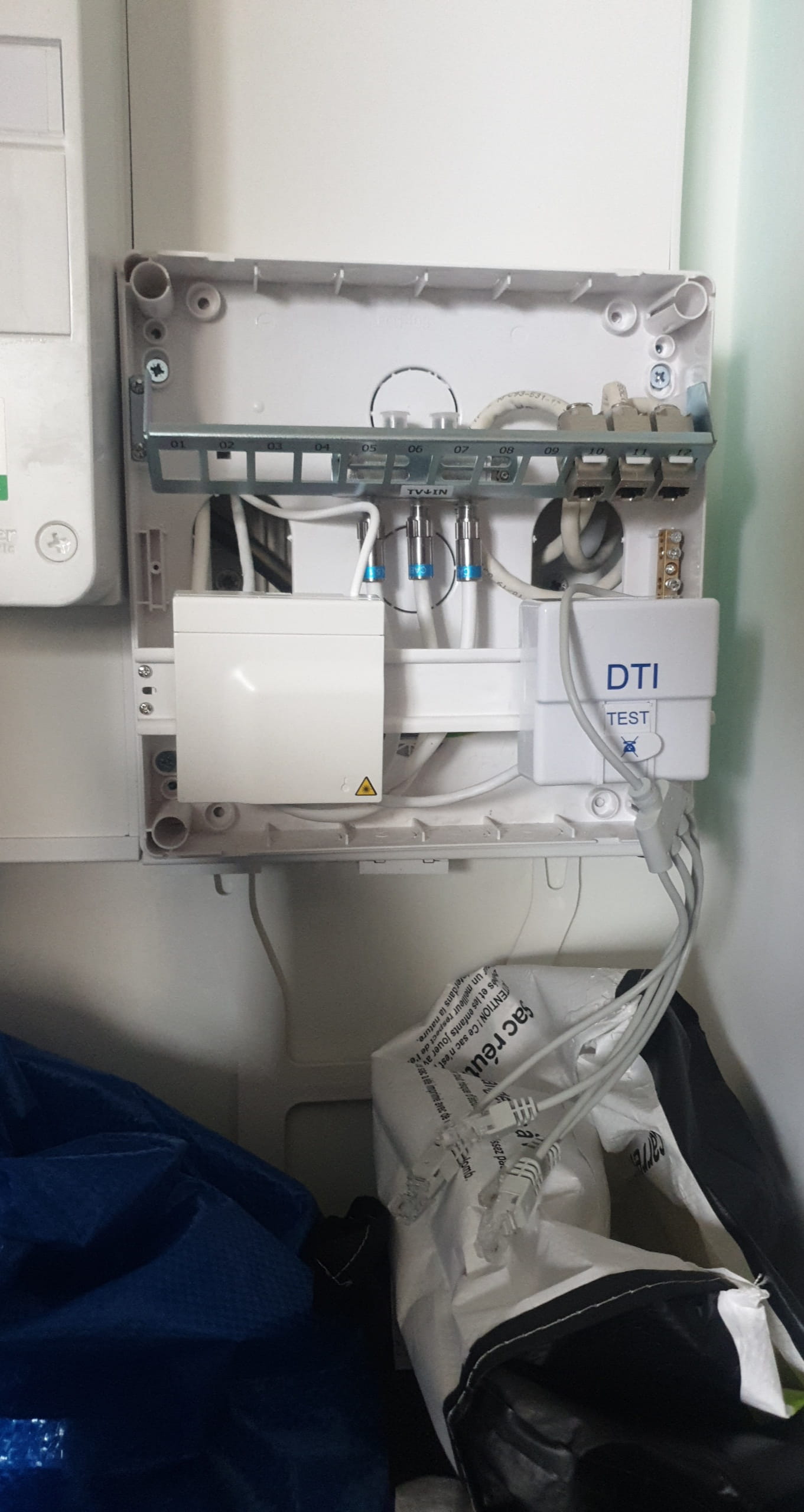

Je viens de prendre une box adsl chez Bouygues mais je ne sais absolument pas comment la brancher sur un dti.
Pourriez vous m'aider svp

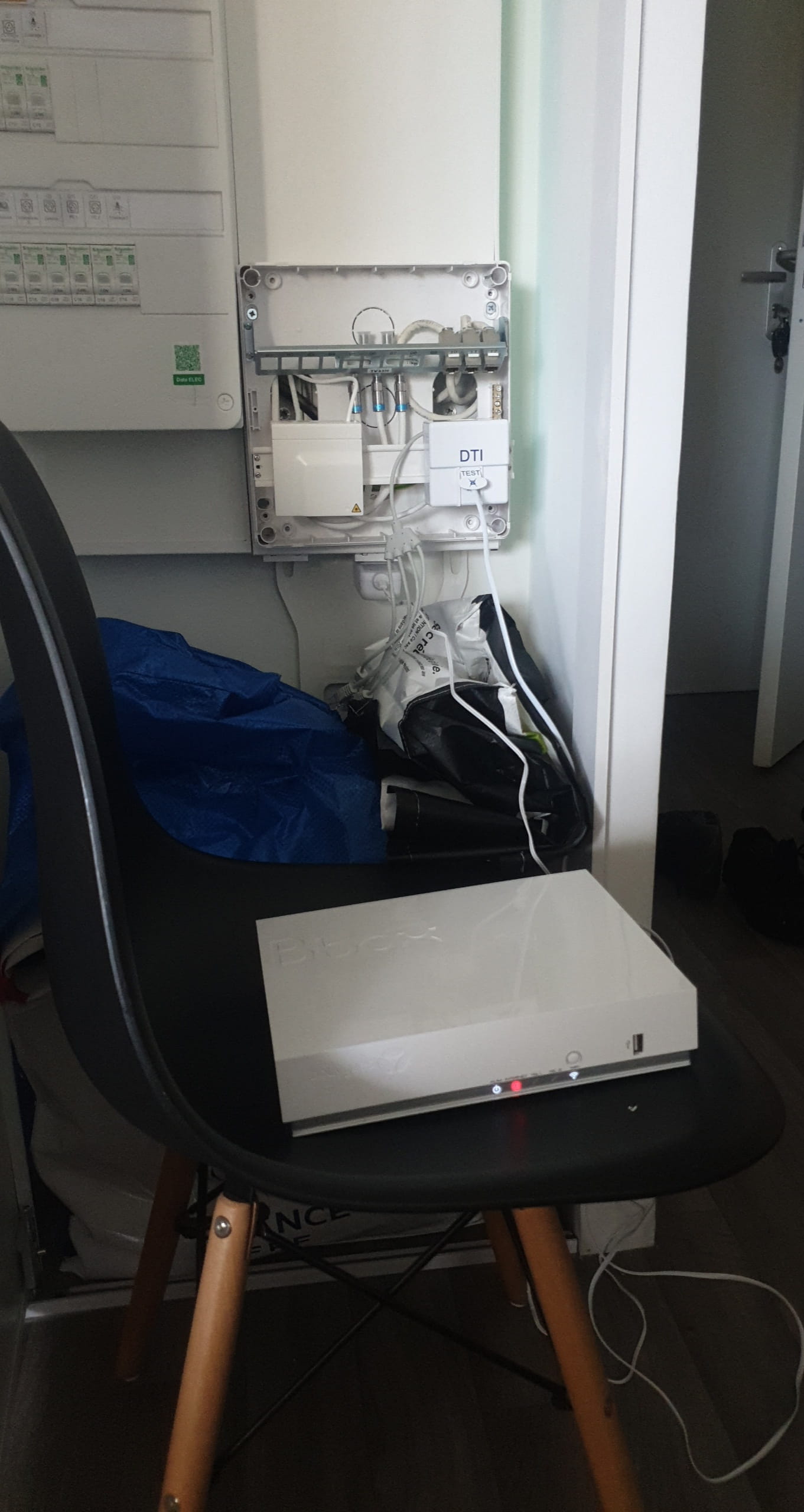

    1. Merci pour votre réponse.
      Dès que je branche sur tdi test , mon voyant alim et wifi sactive mais celui de internet reste rouge

    1. Oui le cordon est bien relié à la prise adsl
      Le bâtiment est une nouvelle construction, début 2021 , je suis la 1ère à être dans cet appartement.
      En effectuent le test pour connaître l'offre adaptée au logement , il me proposer que adsl. La fibre n'est sûrement pas encore installer dans le quartier.
      J'ai bien reçu le mail de Bouygues que ma ligne est active depuis hier matin.

      J'ai bien reçu ma box 2 jours après et hier j'ai reçu un mail de Bouygues en me confirmant l'activation de ma ligne.
      Quand je relie ma box directement sur le tdi test , le voyant devrait s'activer ??

    5. @dhydJe nest pas de prise en T dans l'appartement, j'ai seulement le coffret tdi test
      Et 3 prises rj11 " 2 salon et 1 chambre "
