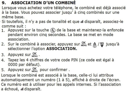

        Extrait
        Procédure à effectuer pour chaque combiné.
        voir notice paragraphe : 9. ASSOCIATION D’UN COMBINÉ
