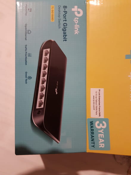

    1. oui cest ça que jai... exc moi, je connais pas trop les noms... ya 1 entrée et 9 sorties..
    2. @phil974_il n'y a pas d'entrées ni de sorties, tous les ports fonctionnent dans les deux sens.
      10 ports donc, quel est le modèle exact au lieu de parler dans le vide ?
    3. @brupala
      en fait je vois cest un 8 ports qu'on a eu...le vendeur a trouvé un dernier.. l'autre on trouvait trop gros..
      en fait, je voudrais savoir, entre le routeur et la prise murale si je met câble droit ou croisé, entre les 2 prises murales, et entre la prise murale de l'étage et le switch 8 ports
      svp..
    4. @phil974_Câble droit partout.
      Ces produits ont tous la fonction automdi/x qui croise ou décroise automatiquement.
