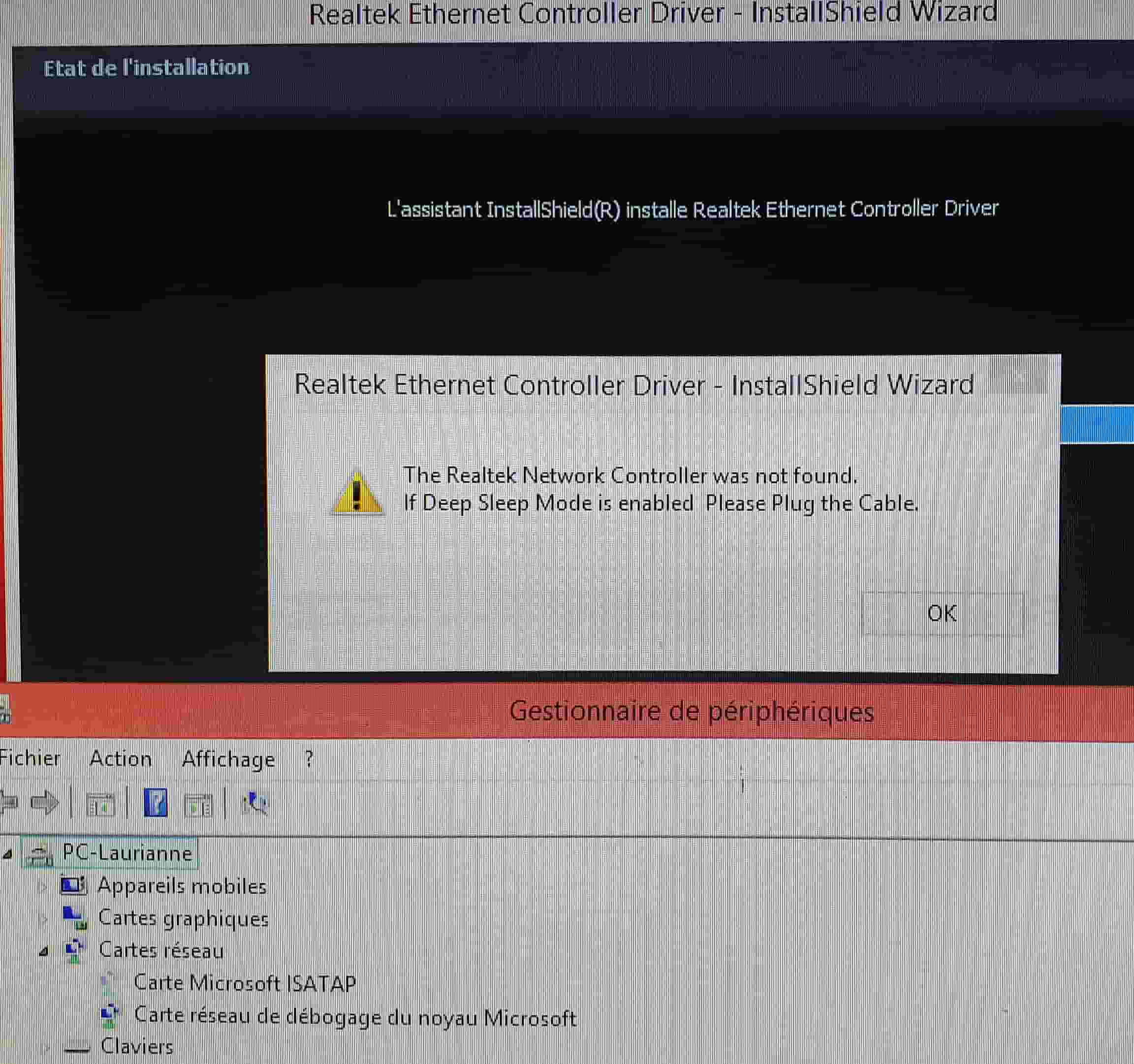

Mon problème est que la carte réseau n'est pas détectée (problème déjà présent avant restauration système) : j'ai essayé d'installer pléthore de pilotes mais aucun ne la détecte. j'ai aussi tenté ma chance avec des utilitaires comme "ma.config", mais en offline, ça ne va pas bien. J'ai aussi tenté avec Aida64Extrême, mais toujours rien.

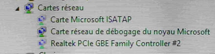

Dans le gestionnaire de périphériques, en affichant les périphériques cachés (sinon, aucune carte réseau apparante), je vois ça dans l'onglets cartes réseau :
- Carte Microsoft ISATAP
Numéros d'identification du matériel : *ISATAP
- Carte réseau de débogage du noyau Microsoft
Numéro d'identification du matériel : root\kdnic
- Realtek PCIe GBE Family Controller #2
PCI\VEN_10EC&DEV_8168&SUBSYS_08001025&REV_11
PCI\VEN_10EC&DEV_8168&CC_020000

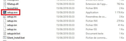

  1. kaneagle Messages postés 86302 Date d'inscription   Statut Modérateur Dernière intervention   14 692
    Gestionnaire des périphériques
    Va dans cartes réseau
    Fais clic droit sur --> Realtek PCIe ....
    Désinstaller
    Coche --> supprimer le périphérique
    Désinstaller
    Windows + R
    Tape --> control panel et OK
    Programmes et fonctionnalités
    Désinstalle --> Realtek PCIe...., si présent
    Redémarre le pc.
    Essaie ce pilote --> Realtek
    Dézippe-le
    Lance le setup.exe
